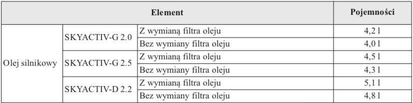

Postprzez Pabloss » 8 kwi 2018, 11:14
Koledzy ile oleju będę potrzebował przy wymianie?
Dopisano 8 kwi 2018, 12:32:
Ok koledzy już znalazłem. I dla tych co jak jak potrzebują informacji.
