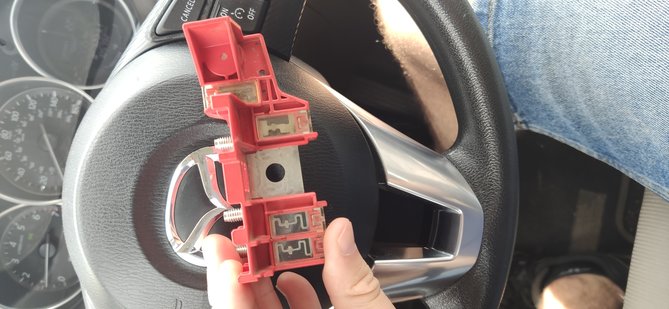

Postprzez Przemo90 » 2 sie 2022, 11:56
To się spaliło

Postprzez aRb » 2 sie 2022, 12:40
[i]
Tak w ciemno to nie jest przypadkiem bezpiecznik montowany na akumulatorze ?

Postprzez Przemo90 » 2 sie 2022, 23:14
Dokładnie tak, dopiero mechanik po mojej bezsilności rozwiązał ten problem.
