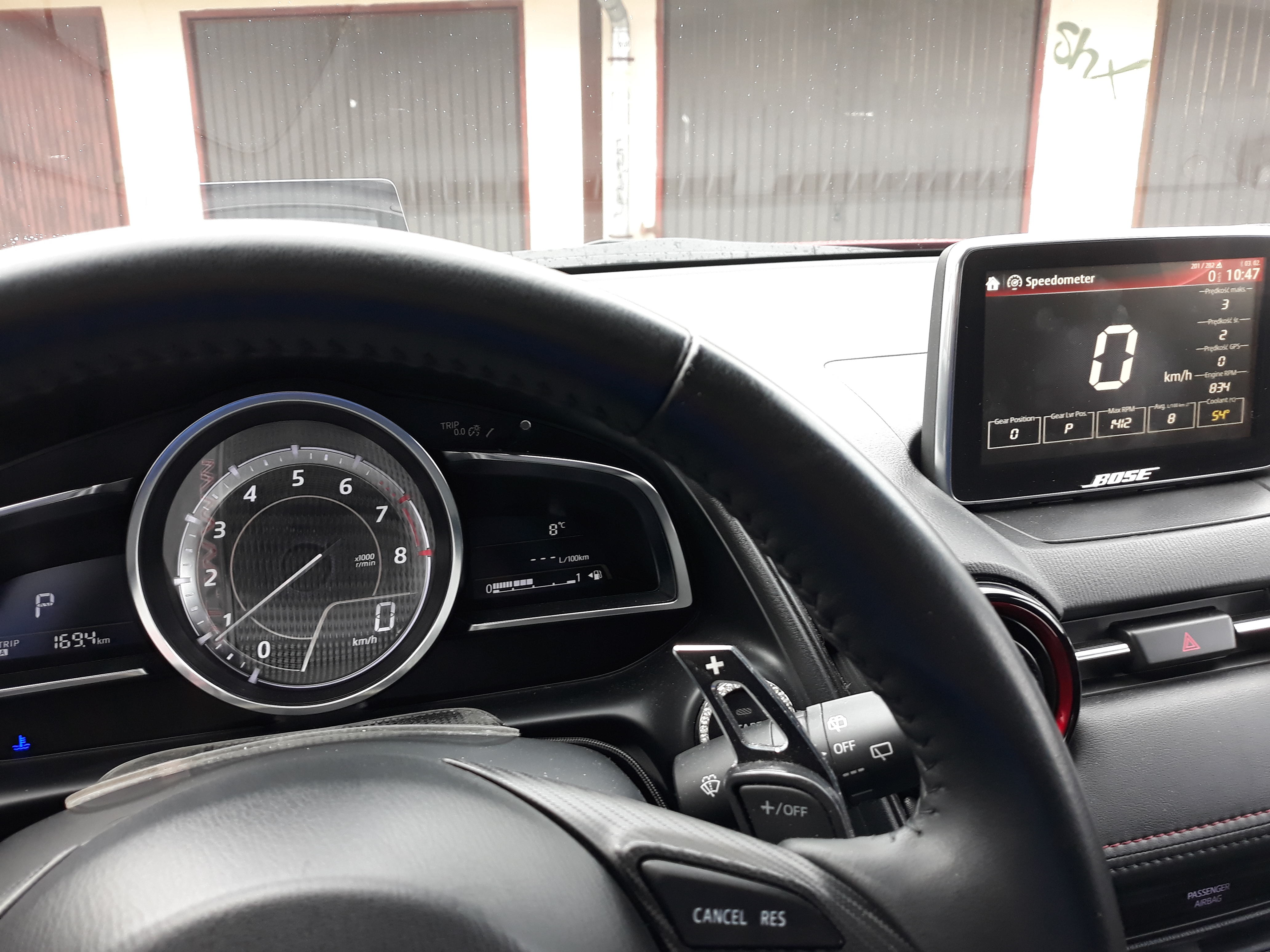

Mazda CX3 AWD Obrazek

Za pomocą aplikacji , cx3 nie ma wyświetlacza temp. tylko niebieską kontrolkę która gaśnie przy 55 st. a ludzie myślą że silnik już nagrzany...
