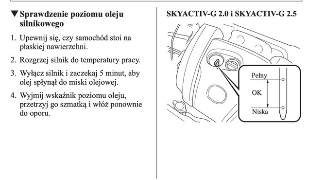

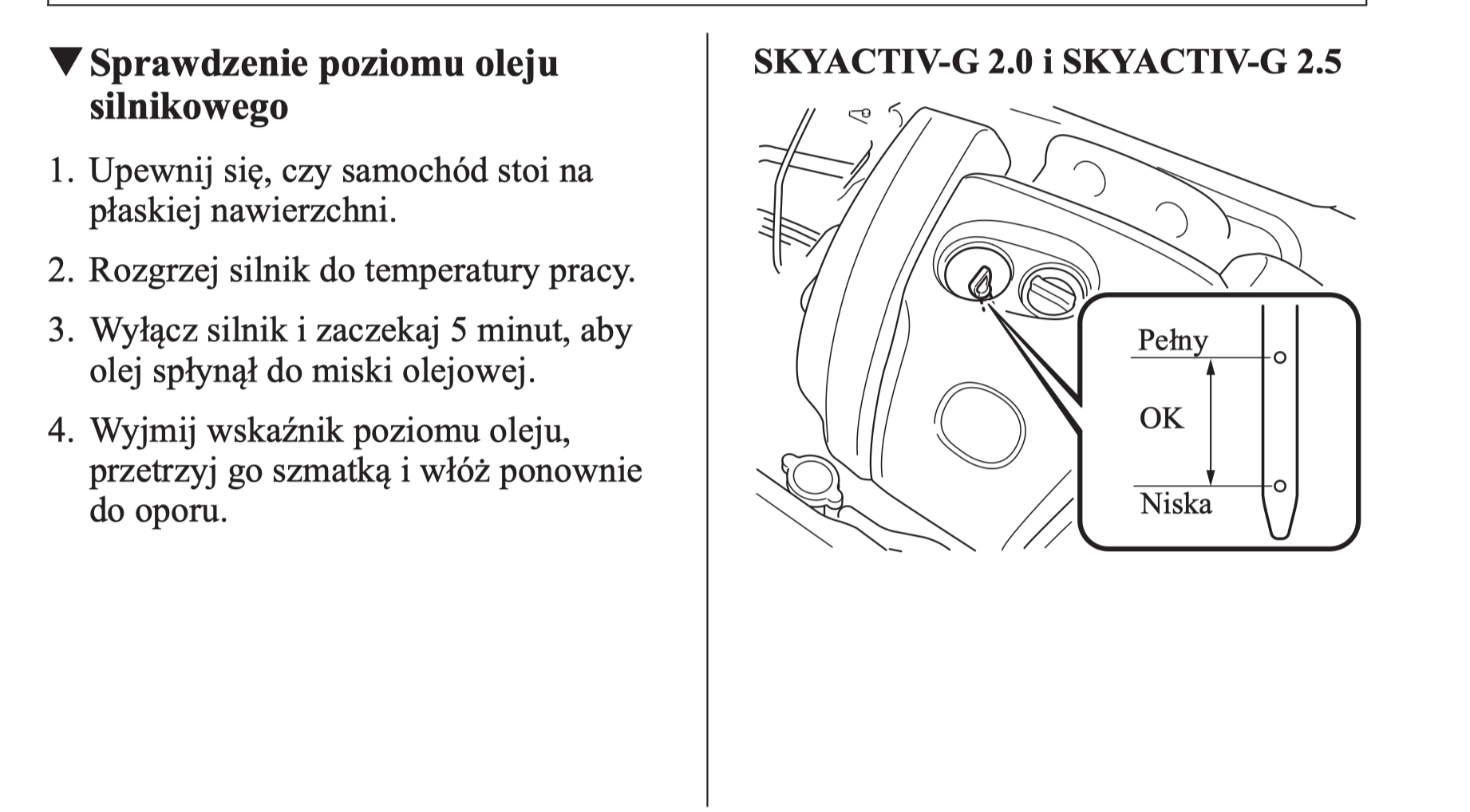

Miałem ten sam problem co Ty zawsze po wymianie oleju u mechanika poziom oleju powyżej poziomu na bagnecie aż przeczytałem w instrukcji jak się robi pomiar oleju w mazdzie
U mnie był problem, że zawsze robiłem na totalnie zimnym silniku (samochód stał dłużej)
A powinno się robić na rozgrzanym silniku który następnie powinien zostać wyłączony i trzeba poczekać 5min, gdy zaczałem tak sprawdzać zawsze poziom oleju jest idealnie pomiedzy min i max, sprawdz u siebie.
Wrzucam zdjęcie z instrukcji obsługi
