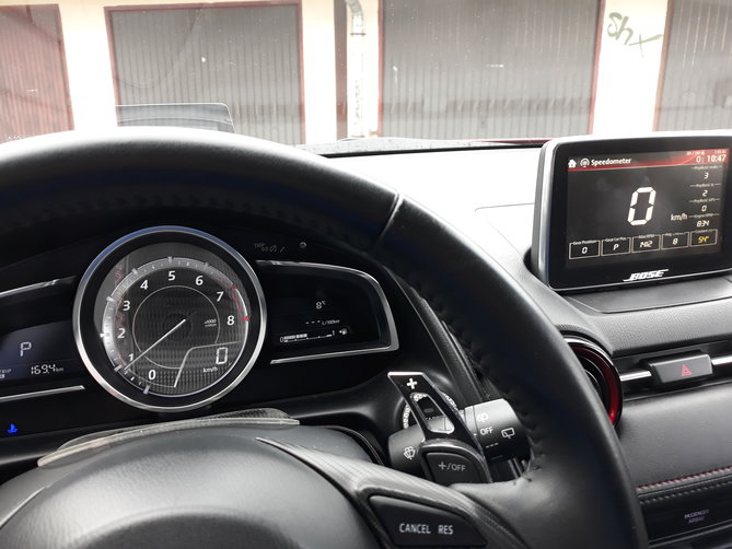

Postprzez andrep » 9 lut 2020, 12:20
Majsiek napisał(a):W mojej poprzedniej CX-3 Jak i w obecnej CX-5 temperatura na wswskazniku to 100st.
Majsiek ty miałeś termometr na wyświetlaczu w cx3 ? czy mierzyłeś za pomocą tej aplikacji (screen)?
Mazda CX3 AWD Obrazek

Postprzez Majsiek » 10 lut 2020, 08:36
Za pomocą aplikacji

Postprzez Janeczek89 » 11 lut 2020, 18:13
pamniek89 i andrep, pokazuje wam taka temperaturę na "zegarach" czy za pomocą aplikacji?? :)

Postprzez andrep » 21 lut 2020, 09:44
Janeczek89 napisał(a):pamniek89 i andrep, pokazuje wam taka temperaturę na "zegarach" czy za pomocą aplikacji??
Za pomocą aplikacji , cx3 nie ma wyświetlacza temp. tylko niebieską kontrolkę która gaśnie przy 55 st. a ludzie myślą że silnik już nagrzany...
Uzupełniłem posta powyżej :)
