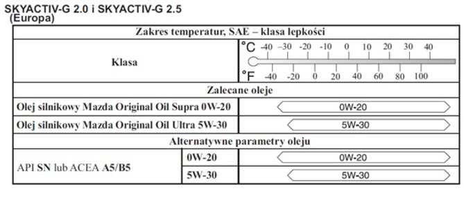

Dziś 2 przegląd Mazdy 3 BN 165KM.auto zalewane było olejem 5w30 od nowości. Dziś serwisant w Krefeld (Niemcy) powiedział że mazda zaleca 0w20, nie wspomniał nic o 5w30.Czy mogę przejść na 0w20 przy przebiegu 28tys km?
Od: 25 mar 2019, 22:21
Posty: 106 (13/0)
Auto: Mazda 3. 2018 2.0 165KM
Postprzez Author53 » 13 mar 2020, 08:31
Coś trochę nie zorientowani ci serwisanci albo mają tylko taki olej. Mazda zaleca oba oleje do stosowania. Przy tym przebiegu spokojnie można przejść na 0W20.

Postprzez Kritik » 13 mar 2020, 12:06
przemek24p584 napisał(a):Czy mogę przejść na 0w20 przy przebiegu 28tys km?
oczywiście
a ASO leje to na czym zarabia więcej
i 5w30 i 0w20 jest zalecane przez Mazdę
