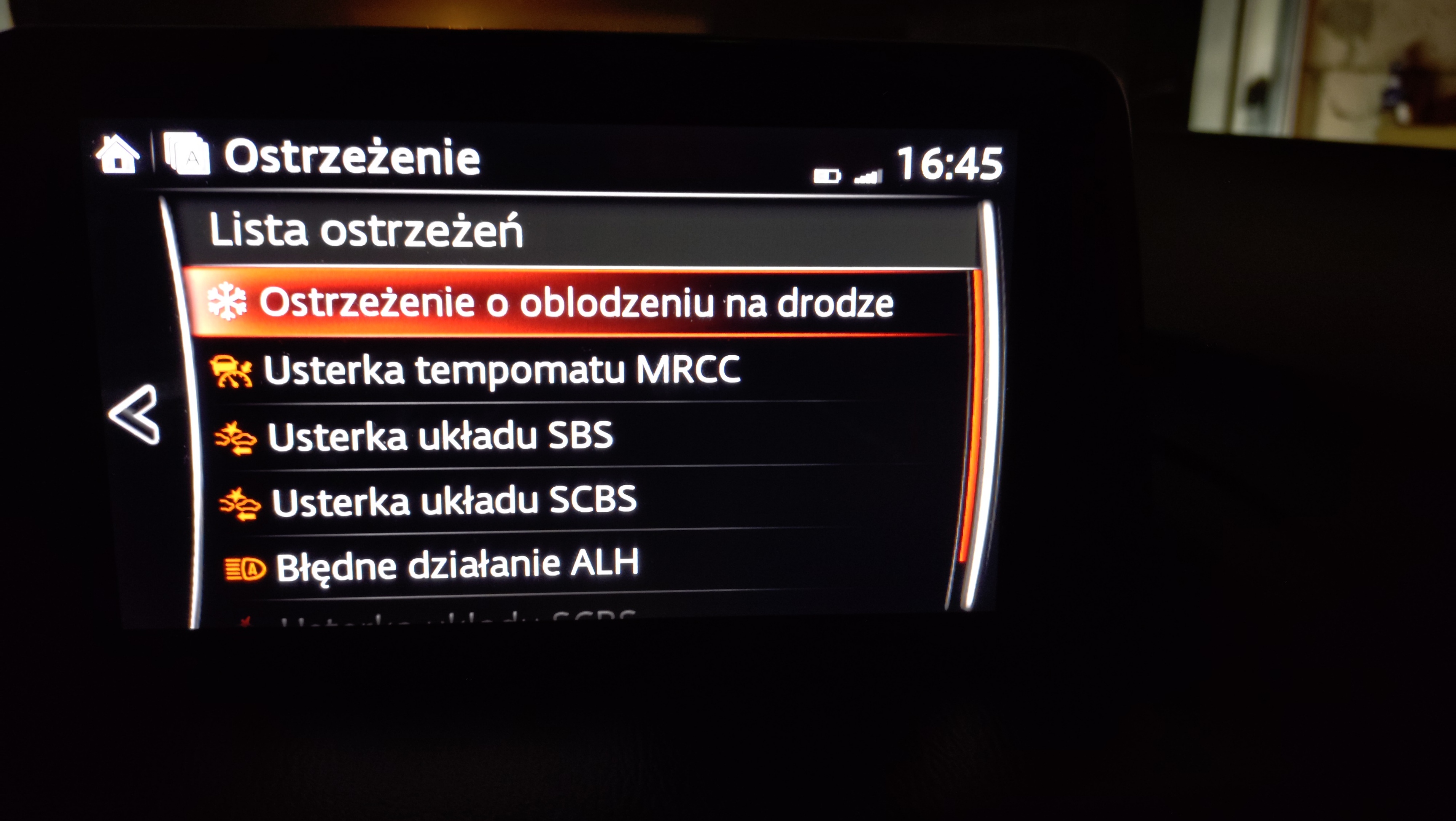

Ostatnio zaczęły mi się zaświecać dwie pomarańczowe kontrolki: od systemu antykolizyjnego raz od tempomatu aktywnego, po pontonowym uruchomieniu silnika gasły i tak się powtarzało kilka razy.
W którymś momencie tych kontrolek zaświeciło się 6 a nawet 8, w tym check engine, który jak wiadomo sam nie zniknie, trzeba się podłączać adapterem.
Załączam zdjęcie z masą komunikatów (zegarów nie zrobiłem) na ekranie.
Podłączam się adapterem, a tam co?

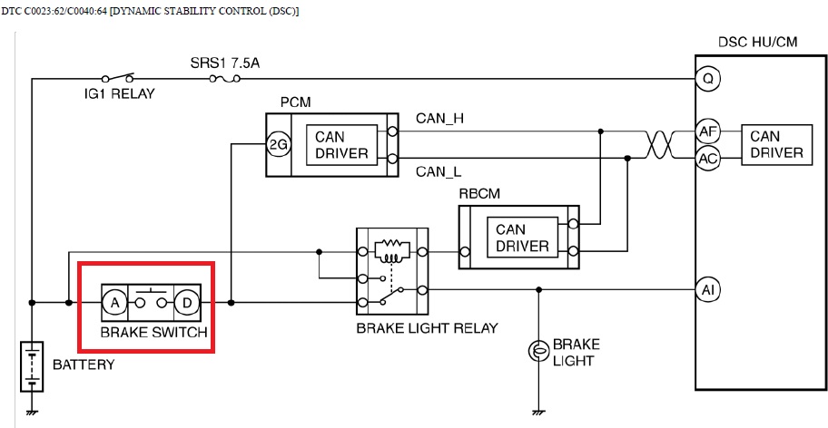

To jest czujnik dwoma stykami NO i NC, w sumie popularny model, stosowany w wielu markach.

Załączam też schemat, cykanie tego przekaźnika akurat można usłyszeć z okolic dźwigni zmiany biegów. Co ciekawe na schemacie jest tylko jeden styk zaznaczony.
