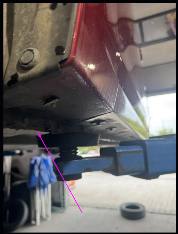

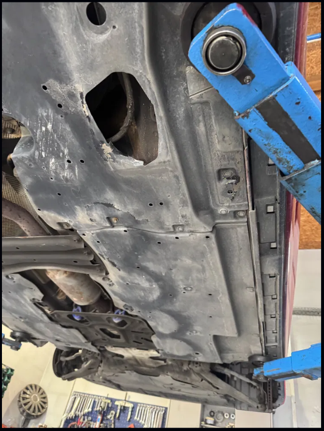

Cześć,
jestem na kupnie Mazdy 3 III generacji. Rocznik 2016, przejechane 95 tys . km. Planuje używać auta przez najbliższe 10 lat więc zależy mi na identyfikacji problemów z korozją podwozia, elementów istotnych (np. belki, progi? proszę podpowiedzcie co jeszcze). Auto będzie stało na miejsu parkingowym z kostki niestety na otwartej przestrzeni. Właściciel nie robił rzadnej konserwacji we własnym zakresie.
Przez identyfikację problemów rozumiem istniejące wżery oraz prawdopodobieństwo ich wystąpienia w niedalekiej przyszłości na istotnych elementach zawieszenie itp. Od razu rzuca się w oczy konieczność wymiany układu wydechowego i chyba 2 tarcz.
Nie mam problemów także z wymianą elementów zawieszenia itp. (przeguby, wahacze), ale prosiłbym o informację czy już widzicie taką konieczność? Planowo chciałem zabezpieczyć podwozie antykorozyjnie momentalnie po dokonaniu zakupu.

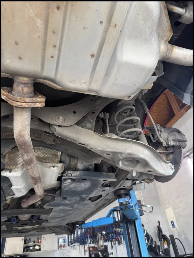

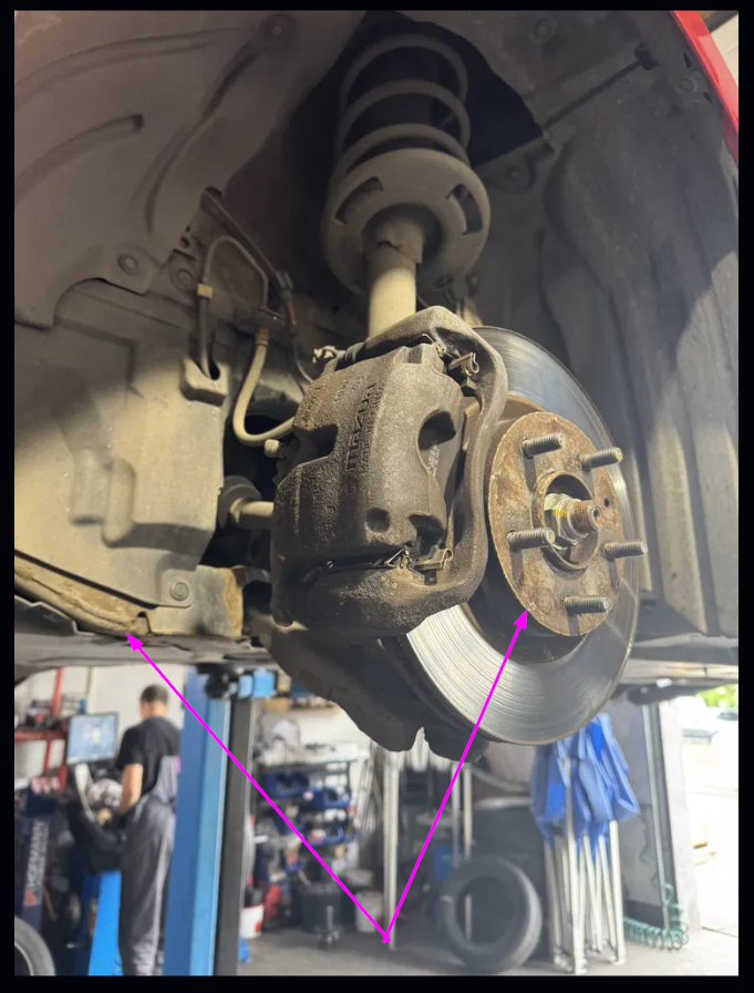

Przesyłam uzyskane zdjęcia podwozia i chciałbym Was zapytać jak bardzo jest źle.
Zaznaczyłem miejsca które wydają mi się podejrzane i problematyczne. Ciężko jest ocenić co dzieje się powyżej plastikowych osłon. Czy jest szansa dostrzec jakieś problemy?
Bardzo dziękuję za pomoc bardzo zależy mi na kupnie "trójki" III generacji bez wspomagania elektrycznego jak to robią w nowych wersjach silnikowych. Myślę że to ostatni moment w Europie na zdobycie takiej perełki.

Postprzez sebek-71 » 21 maja 2025, 15:35
Myślę sądząc po zdjęciach że auto w dobrym stanie jak na 10 latka(PRAWIE) :D
Takimi rzeczami jak tarcze hamulcowe zawieszenie czy wydech to bym się nie przejmował bo to są części wymienne.
Najlepiej zobaczyć auto w realu i ocenić stan podłużnic podłogi nadkoli i wnęk.A najlepiej to pościągać plastikowe nadkola i inne elementy i wtedy ocenić....
Profesjonalne i porządne zabezpieczenie tych miejsc po zakupie na pewno ochroni na trochę spód i go zabezpieczy.

Postprzez zadra » 21 maja 2025, 22:04
To co piszesz ma sens, dodatkowo możesz spytać o historię pojazdu, bo jeśli z polskiego salonu, to masz to od ręki..
Jeśli nie z Polski, to tu na forum jest temat kolegi @Marianek o możliwości sprawdzenia historii pojazdu zagranicznego za drobną opłatą.
Co do wklejonych zdjęć, to auto wygląda dobrze. Oczywistym, że coś jest, bo to nie podwójny ocynk jak na starych peżotach co wcale nie gniły, ale wygląda zachęcająco.

Postprzez darrecki » 22 maja 2025, 13:05
To auto wygląda na 5 a nie 10 lat. Jeśli tarcze czy wydech uważasz za zardzewiałe, to będzie chyba twoja pierwsza Mazda <rotfl> Twoje zdjęcia głównie wskazują na części demontowalne, w tym przednie sanki – to jak wyglądają jest niestety normalne. Nadwozie głównie lubi intensywnie rdzewieć w punktach mocowań, a tego raczej bez demontażu nie zobaczysz. Po zdjęciach nie masz się czego obawiać, zwyczajnie po zakupie daj auto do konserwacji komuś, kto się zna – będziesz przez te lata spał spokojnie. I nie zdziw się, że wydech da radę 10 lat taki jaki jest :P
Bardziej skup się na mechanice, bo o ile ten napęd jest praktycznie niezniszczalny, to zawsze może zdążyć się jakieś kuku.

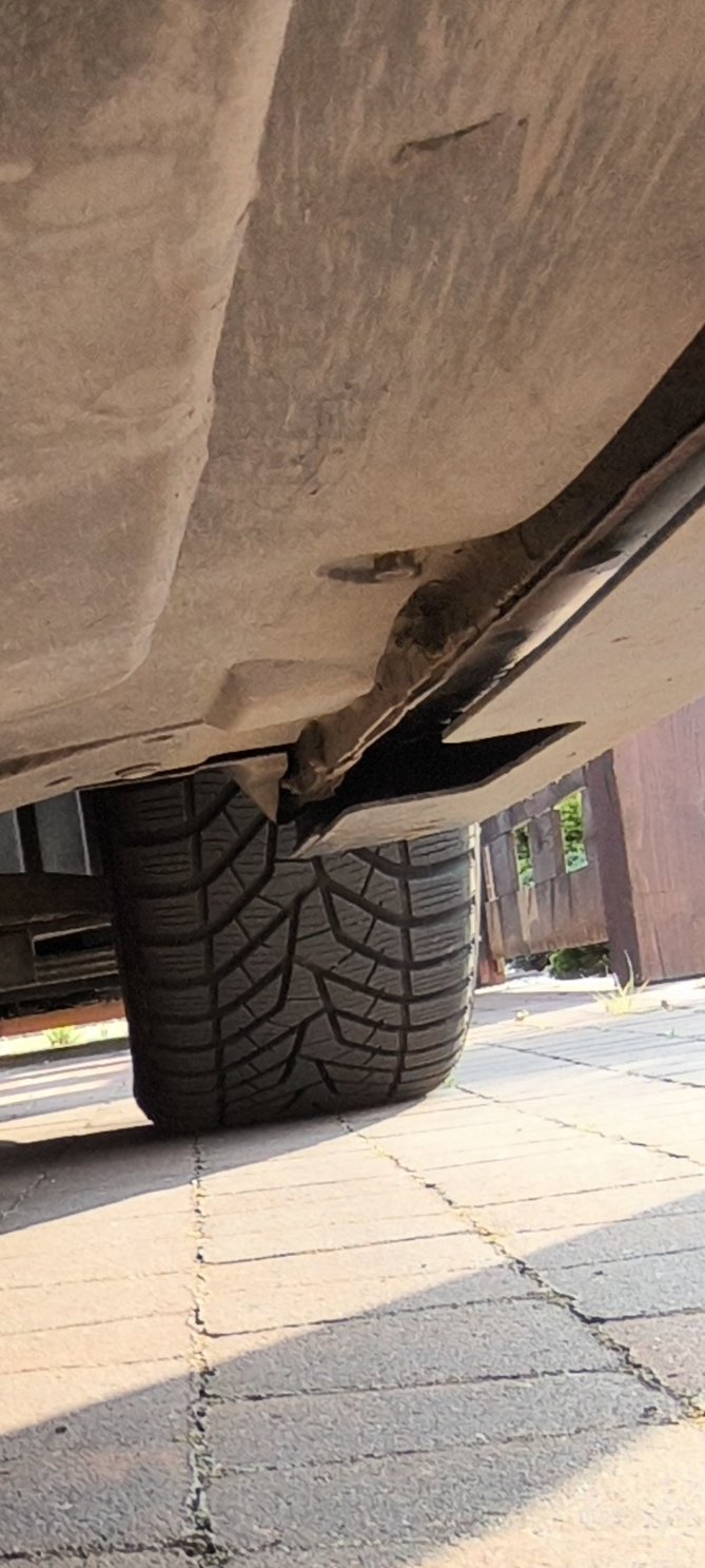

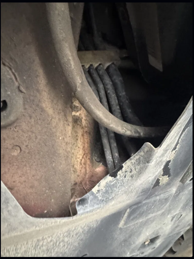

Cześć, a wracając do tematu korozji. Kolejny egzemplarz z 2016 roku Mazda 3. Ta końcówka progu wygląda nie najlepiej. Czy takie coś nadaje się w ogóle do konserwacji? wygląda jakby się rozwarstwiało itp...

Postprzez zadra » 6 cze 2025, 15:36
W tym przypadku ośmieliłbym się zdemontować plastikowe osłony i popatrzeć tam, gdzie teraz nie widać.
Nie przekreślałbym tego auta, ale warto się przyglądać.
