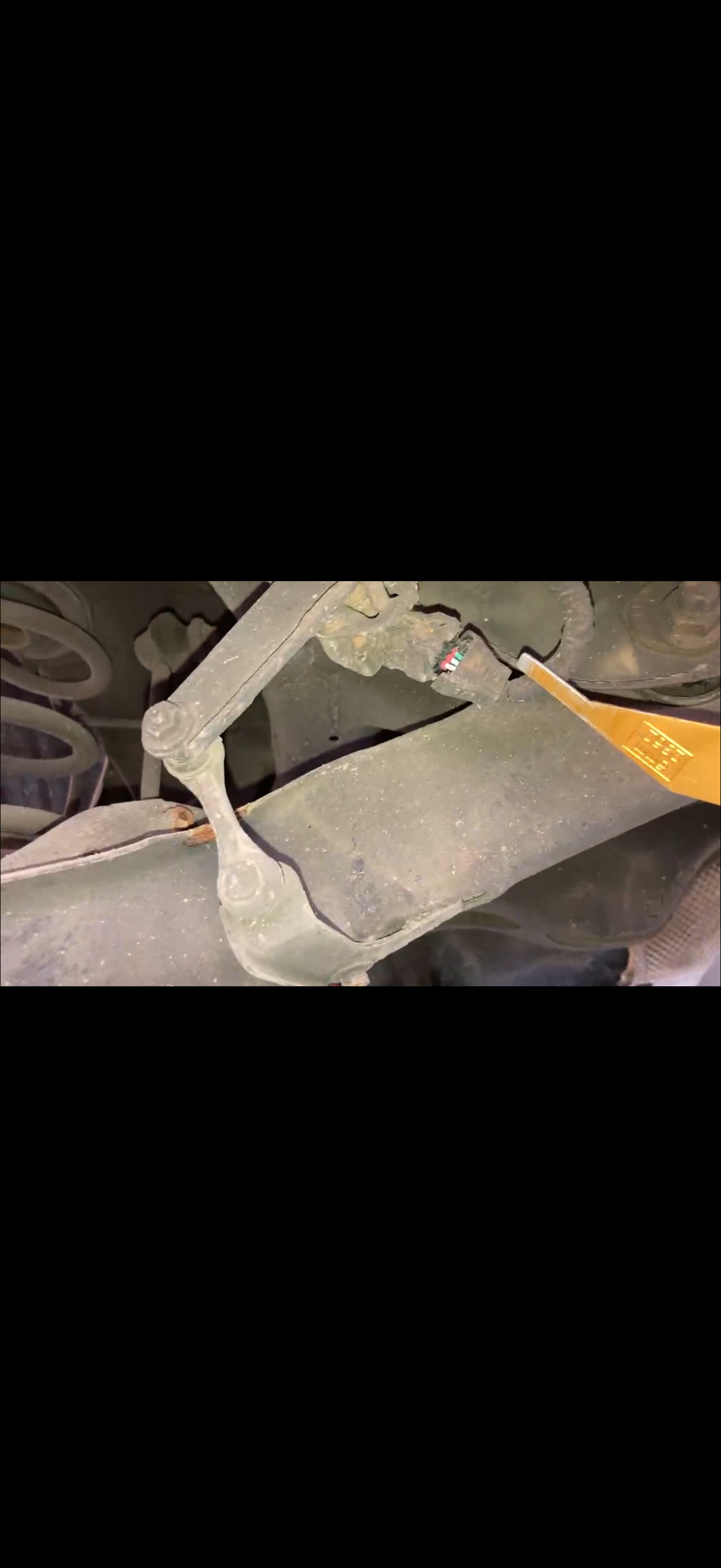

Hej, podczas przeglądu ujawniono uszkodzenie koski regulacji świateł biegnącej przy podwoziu.
Czy jestem w stanie kupić tę kostkę, ew. wiązkę?
Wie ktoś czego szukać?
Przełożenie pinów to nie problem, tylko jaka to kostka.. :)

Cześć, szukaj po numerze czujnika. Nie wiem czy masz przedlifta czy polifta, ale do mojego polifta numer czujnika to KD545122Y i po wpisaniu w szukajkę znajduje np. to: https://pl.aliexpress.com/item/1005002522282427.html

Dzięki. 2018 więc to chyba polift już bo kolejny to nowa generacja.
