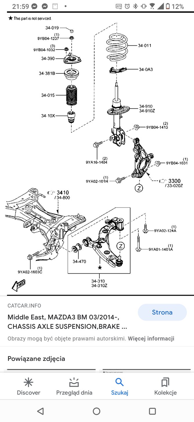

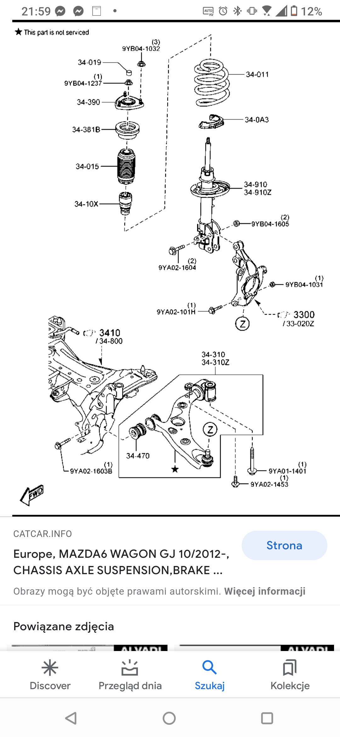

Ze względu na pęknięcie sprężyny tylnej, oraz skrzypienie przedniego wahacza, jestem zmuszony do wymiany paru elementów zawieszenia – przy okazji zamówiłem łączniki stabilizatora, a potem poszło już z górki i stanęło na tym że wymieniam większość podzespołów. Przejrzałem sieć, zbyt wielu opcji na rodzimym rynku oprócz OEM nie ma (biedne-niskie wersje Bilstein B4, podstawowe eibacha czy KYB). Rzuciłem amatorskim okiem na elementy zawieszenia naszej Mazdy i modelu GJ kombi – po zestawieniach dostępnych w sieci wygląda na to że są to niemal te same elementy (zrzuty ekranu poniżej). Do naszego modelu nie można dobrać amortyzatorów Bilsteina w wersji b6, nie mówiąc o b12 – do szóstki jak najbardziej. Pytanie do bardziej doświadczonych mechaników, użytkowników pojazdów czy poprostu majsterkowiczów – czy jest jakieś źródło w którym mogę się upewnić co do możliwości zastosowania tych elementów (amortyzatory Bilstein B6)z bratniego modelu? Może ktoś z Was robił już taki "przeszczep"?

Hmm, sądząc po tych obrazkach tylko śrubki/nakrętki się różnią :)
A tu masz ciekawe omówienie – wychodzi na to, że sprawa nie jest taka prosta, ale też nie beznadziejna. Ogólnie – są pewne różnice, ale nie znaczy, że się nie da spróbować: https://www.mazda3revolution.com/thread ... on.167290/

Postprzez Imbeer » 2 wrz 2021, 21:35
child napisał(a):Hmm, sądząc po tych obrazkach tylko śrubki/nakrętki się różnią :)
Dzięki, wrzucony przez Ciebie wątek miałem w zakładkach ale całkowicie mi umknął. No nic, chyba nie będę kombinował i postawie na OEM.
