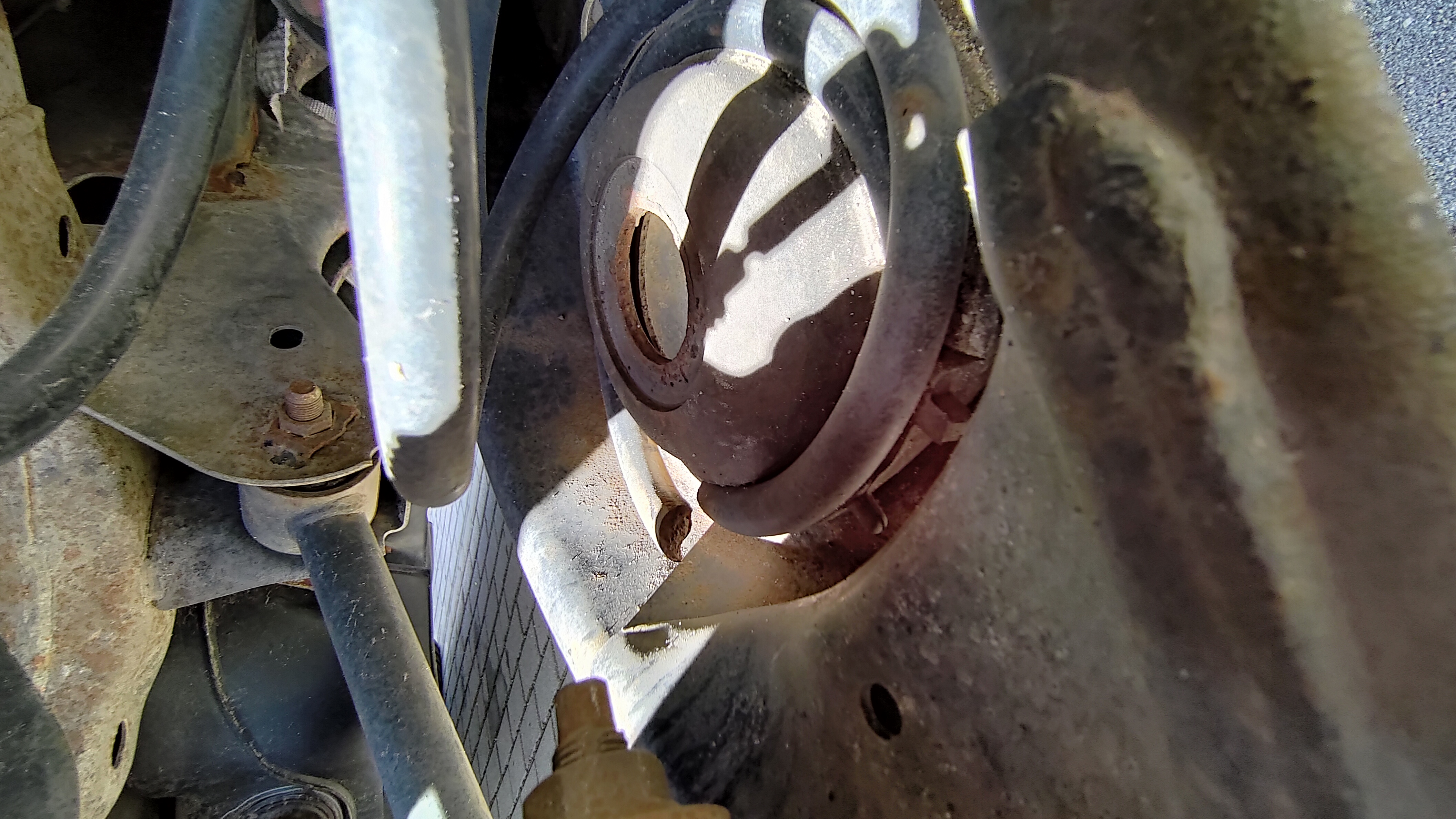

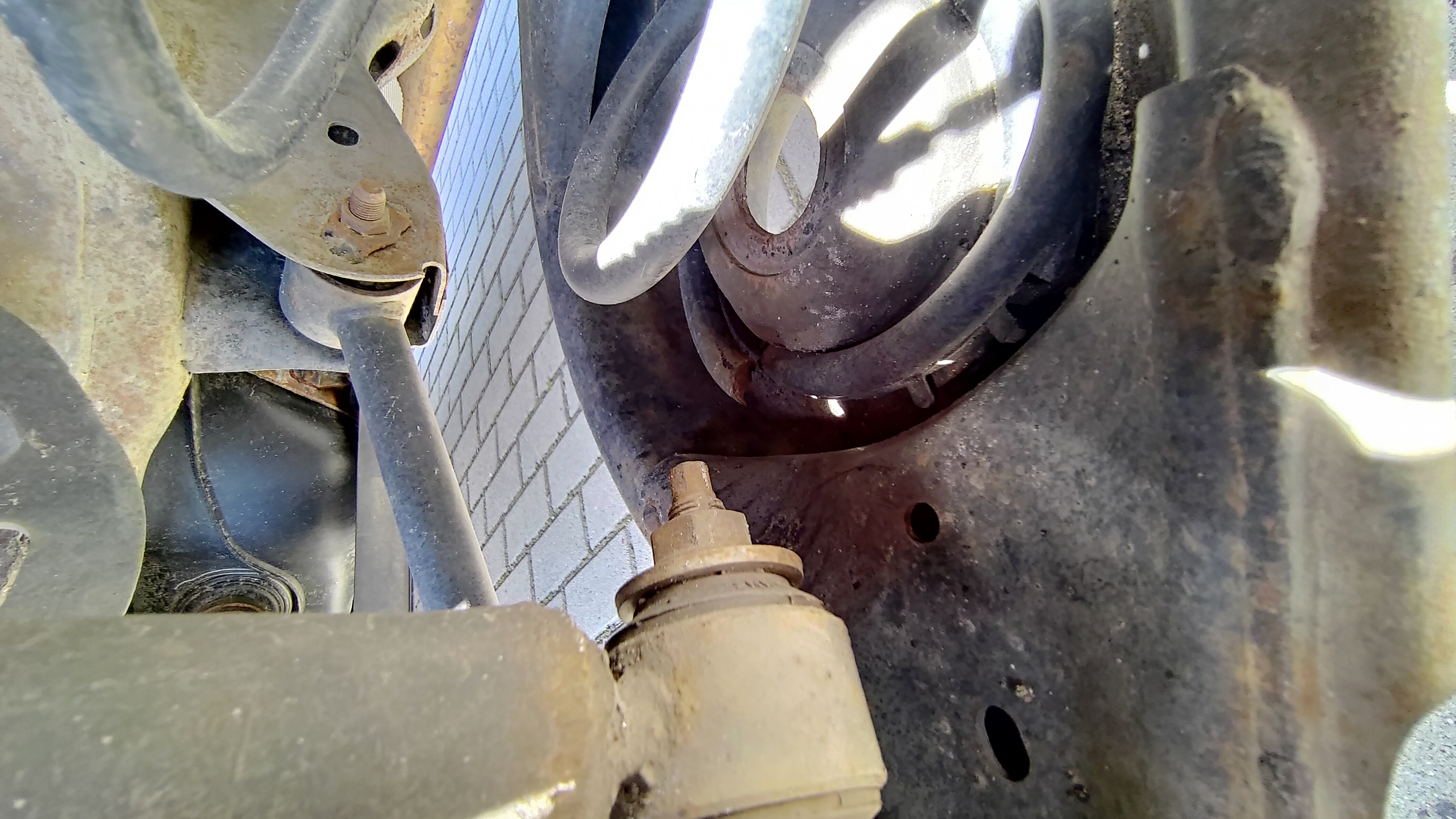

Tytuł mówi sam za siebie, ale rozwinę temat.
Od dłuższego czasu coś zaczęło stukać przy przejazdach przez nierówności (czasem mniejsze, czasem większe, stuki bardzo nierugalrne, nieraz przy skręceniu ), ostatnio coraz częściej. Będąc na wakacjach zaparkowała obok mnie bliźniacza Mazda 3, przez co zwróciłem uwagę na różnice w wysokości i szczelinach między kołami a błotnikami. Pomyślałem że montaż haka Westfalia (tylna belka organoleptycznie cięższa około dwa razy od standardowej belki zderzaka) i 10kilo wygłuszenia zrobiły swoje. Nic z tych rzeczy, dziś sprawdziłem pod sklepem różnice bardzo porządnymi narzędziami pomiarowymi – między lewe koło a nadkole wchodziły dwa palce, gdzie z prawej strony aż trzy. Postanowiłem zdjąć koło spodziewając się standardowo wylanego amortyzatora. Popatrzyłem, poczyscilem, byłem o krok od założenia koła. W ostatniej chwili coś tknęło mnie na obejrzenie wszystkich mocowań zawieszenia dzięki czemu zauważyłem pęknięcie sprężyny lewego tylnego koła na ostatnim zwoju. Przebieg 86600km, jazda bardzo zrównoważona i spokojna. Nie wiem czy stuki są bezpośrednim skutkiem tej usterki, jeśli tak to znaczy że sprężyna pękała około 10000km temu. Na przeglądzie rejestracyjnym wyniki wyszły wzorowe

U siebie też miałem pęknięty ostatni zwój sprężyny z jednej strony.

Swoją drogą coś szybko jak na pęknięcie sprężyny. W garażu na takie okazje mam poczciwego zastępcę, Fabia 1.4 60KM hatchback. Woziłem nią sprzętu po sufit, w tym sprzęt sportowy, pięć osób 450km do mielna (każdy próg zwalniający ocieraliśmy podwoziem), cały bagażnik zawalony po sufit. Przewoziłem nią wanny, wykręcałem kaskaderskie fiflaki na placu z 3 pasażerami na pokładzie. Przebieg 160tysiecy, wszystkie sprężyny oryginalne i dalej trzymają auto w ryzach.
Mazda 86 tysięcy przebiegu i pęknięta sprężyna, a zbytnio jej nie nadwyrezalem (jeżdżę naprawdę delikatnie). Już dwa lata temu zwróciłem uwagę, że przy przewozeniu 40 kg obciążenia + ławeczka (jakieś 10-15 kilo), ładunek równo na osi – tył mocno siadał, jak stary wypowiedziany tapczan. Mam nadzieję że kolejne sprężyny wytrzymają dłużej

I tak jak mówisz – nawet przy takim użytkowaniu sprężyny powinny dać radę, druga sprawa że ja jeżdżę naprawdę zapobiegawczo. Obstawiam że w wyzionieciu ducha pomogły dwa rowery na haku łącznie z bagaznikiem 45kilo obciążanie daleko za tylną osią, ale nadal – bezpiecznie w dopuszczalnym zakresie) – bądź co bądź problem było już widać od znacznie dłuższego czasu jak przy byle obciążeniu tył nadmiernie siadał. Czytałem o podobnym problemie swego czasu w skodach, gdzie dołożenie butli z gazem powodowało baaaarszo przyspieszone zużycie amortyzatora. Ja butki nie mam, ale pewnie z 10 kilo mat wygłuszających by się znalazło <lol> A zastanawiać się zacząłem po poście kolegi wyżej który spotkał się z tą sama sytuacja u siebie, roczniki te same. Może jakaś wada materiałowa?

Sprężyna pękła z jednej strony jak narazie tylko , a przebieg 2x jak ty.
Haka nie posiadam , nic ciężkiego nie woziłem.
Nie mam pojęcia kiedy mogła pęknąć auta nie mam od nowości a nie wiem co poprzedni właściciel przewoził.
