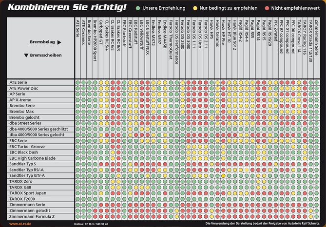

Postprzez Imbeer » 7 sie 2021, 07:50
czarmi napisał(a):Ja jestem póki co zadowolony. Uważnie stosowałem się do kwestii "ułożenia" hamulców na samym początku i nie mam się do czego przyczepić. Przede wszystkim nie piszczą <spoko>
Mam takie same odczucia, stosuje CoatZ z klockami EBC greenstuff. Na moje oko jest to bardzo dobra para (mimo innych spostrzeżeń niemieckiego serwisu motoryzacyjnego), chociaż mam wrażenie że dosyć agresywnie zjadają tarcze, postaram się w ten weekend zrobić pomiar. Pylenie znikome, zero pisków (ale dokładnie czyscilem układ i używałem "kleju" do klocków Brembo bQuiet).

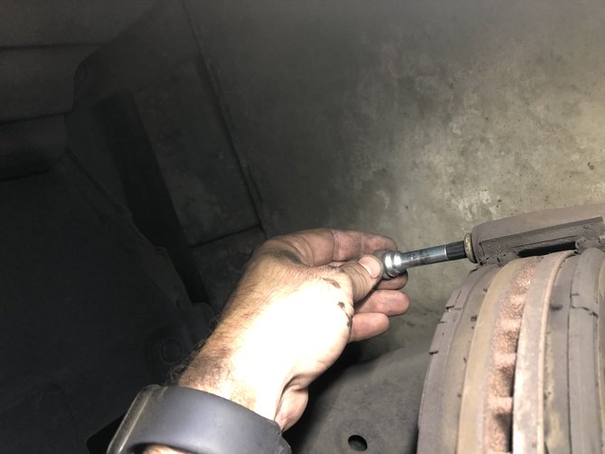

Postprzez Springfield762 » 1 wrz 2021, 15:47
Okazało się że winowajcą szurania była blaszka sygnalizująca zużycie klocka. Jak wyciągnąłem klocki to była urwana, a klocki były zużyte właśnie prawie na poziomie tej blaszki z drugiej strony. Prawdopodobnie ta blaszka pękła i gdzieś tam szurała o tarczę, a później wypadła całkiem i szuranie ustało. Z obu stron od wewnętrznej części tarczy klocki miałem zużyte skośnie ponieważ z powodu brudu nie mogły się z jednej strony swobodnie przesuwać, więc chyba będę sobie taką szybką inspekcję klocków robił raz do roku podczas wymiany opon i ewentualnie czyścił klocki.
Kupiłem nowe klocki ATE, tarcze są zużyte troszkę ponad połowę więc zostawiłem. Pewnie wymienię komplet tarcze+Klocki za jakieś 20 000 km.
Co do klocków ATE to są bardzo fajne. Po krótkim dotarciu wszystko śmiga jak należy. Użyłem smaru ATE plastilube i ATE Bremszylinder-paste w odpowiednich miejscach zgodnie z zaleceniami producenta (https://www.ate-hamulce.pl/baza-wiedzy- ... -smarowac/). Jedyną wadą tych klocków jest brak tych nakładek na klocki do wytłumiania pracy oraz tych blaszek montażowych trzymających klocki ale przełożyłem je z oryginalnych klocków. Hamulce od początku po wymianie działają bez jakichkolwiek odgłosów. Jak będę kupował tarcze to na pewno też ATE. Dwa filmiki które fajnie pokazują jak to wszystko zrobić. Jak wciskałem tłoczek to wypuszczałem płyn hamulcowy przez odpowietrznik jak na filmiku.
https://www.youtube.com/watch?v=51_JPNtDBRw
https://www.youtube.com/watch?v=nIw2rrCUSPc
Ogólnie robiłem to pierwszy raz i jedna strona zajęła jakieś 2h-2.5h, bo robiłem powoli żeby nic nie pomylić oraz był mocno zapieczony klocek od wewnętrznej strony, a druga strona to było może 45 min gdzie dość dokładnie czyściłem szczotką drucianą zacisk i jarzmo. koszt całości to niewiele ponad 200zł (klocki + pasty) + własny czas pracy. Jak zadzwoniłem do ASO zapytać za ile oni by zrobili czyszczenie hamulców + wymiana klocków to podali cenę chyba 800 pln (już dokładnie nie pamiętam ale w granicach 700-1000zł) za stronę + koszt klocków więc chyba trochę odlecieli bo nawet jakby mechanik robił to cały dzień czyli po 2h na koło to sorki ale ta praca nie jest tyle warta. Oni chyba dają cenę zaporową bo im się nie opłaca takich rzeczy robić. Lepiej śmignąć z 5 przeglądów i skasować kilka razy tyle.

Postprzez child » 2 wrz 2021, 18:14
Po pierwsze – gratulacje z wykonanej roboty, nic nie daje takiej satysfakcji, jak zrobienie czegoś własnymi rękami, a nie proste oddanie do warsztatu <spoko>
Po drugie, co do ASO – widzę, że chyba nie masz z nimi za dużo do czynienia ;) Oni mają ustaloną ilość roboczogodzin na różne standardowe czynności, a tę ilość mnoży się następnie przez dość kosmiczną stawkę godzinową (nie mam kontaktów w ASO, ale na ile orientuję, nie powinna być dużo niższa niż 200zł). Więc stawka 800zł za 4h roboty to raczej standard w wypadku ASO. Ogólnie radzę przyjąć założenie – jak nie masz wyraźnego powodu, żeby jechać do ASO (np. gwarancja) oraz nie masz zbytniego powodu do szastania pieniędzmi, to nie jedź do ASO – zwłaszcza z takimi standardowymi rzeczami, jak serwis hamulców. A najlepiej to robić tak, jak zrobiłeś, czyli po prostu samemu :)
Po trzecie – blaszki kasujące luz klocka (nazwane przez ciebie – może słusznie – montażowymi) kupuje się osobno jako "zestaw montażowy klocków hamulcowych". Natomiast blaszki/nakładki na tył klocka u niektórych producentów występują (np. TRW), a u innych nie – ja bym raczej dostosował się do producenta i w twoim przypadku ich nie używał.
Po czwarte – musiałeś z przodu cofać tłoczek? Jestem trochę zdziwiony, bo u mnie zawsze był tak daleko, że bez problemu zakładałem zacisk z powrotem. Co innego z tyłu...
