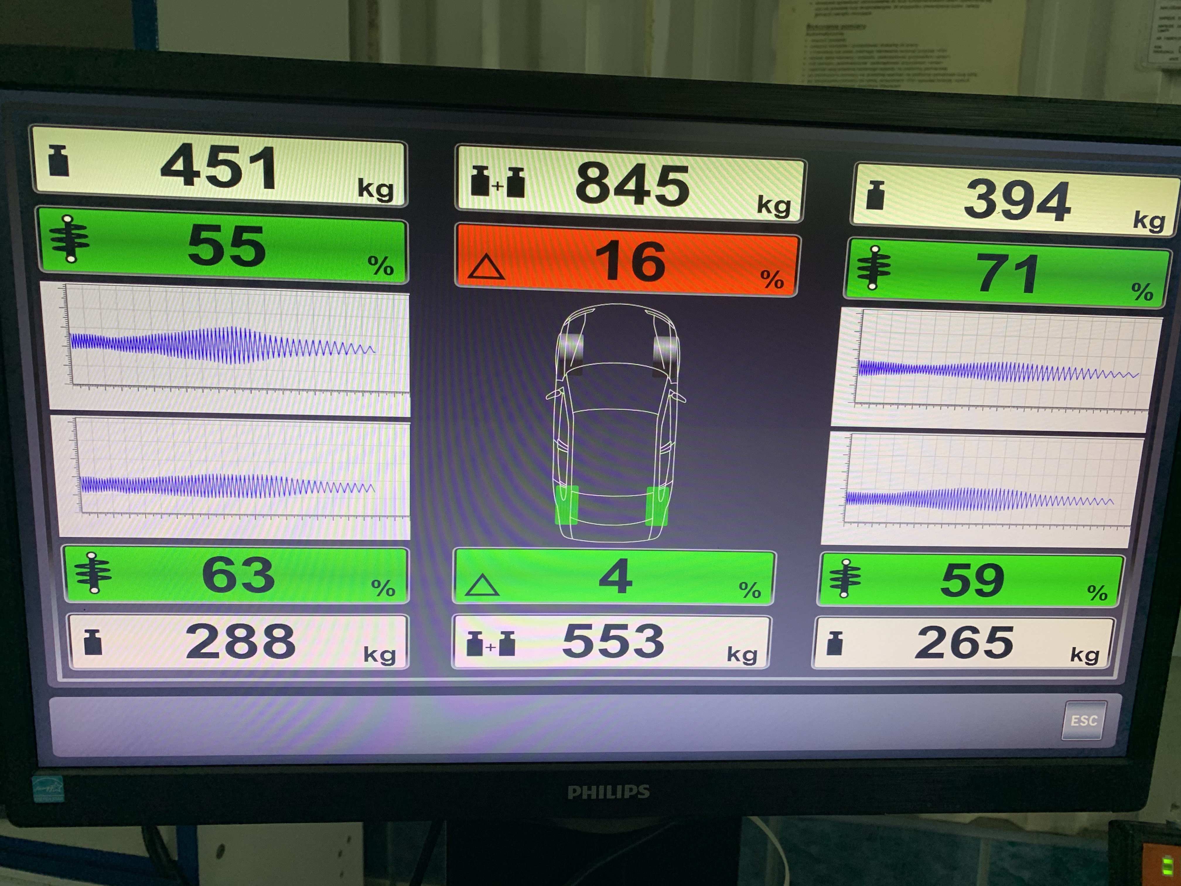

Hej,
Byłem teraz na pierwszym przeglądzie technicznym po 3 latach. Ogólnie wszystko ok ale diagnosta zwrócił mi uwagę na nierówne zużycie amortyzatorów z przodu. Podobno nie powinno tak być i świadczy to o wadzie fabrycznej amorka.
Będę wdzięczny za Wasze opinie. Nie wiem czy udawać się z tym do ASO...?
Załączam zdjęcie.

Postprzez Imbeer » 7 sty 2020, 16:44
Z ciekawości, jaki masz przebieg?
Kiedyś brałem udział w laboratorium badania sprawności zawieszeń pojazdów – sprawność zawieszenia to nie tylko amortyzator, o czym przekonałem się na banalnej podpusze prowadzącego laboratorium – dopompował jedno z kół 0,5bara mocniej od innych co spowodowało rozjazd ponad 10%. Może zabrzmi to głupio ale sprawdź u siebie nawet tak banalne rzeczy, kolumna mcpersona jest dużo bardziej wytrzymała od tylnego amortyzatora

Postprzez child » 7 sty 2020, 22:55
Na pewno różnica jest zbyt duża, natomiast sprawność 55% jest jeszcze całkiem dobra. Oczywiście do ASO możesz jechać, tylko po co – masz jeszcze gwarancję? Zacznij rzeczywiście od sprawdzenia pierdół, jak ci Imbeer napisał.

Postprzez sevecc » 8 sty 2020, 08:28
Przebieg 56 tyś km
Ok, posprawdzam te rzeczy, dzięki bardzo :)
Diagnosta sugerował wadę fabryczną amorka, stąd moje pytanie tu czy coś działać z ASO czy nie. Gwarancję mam tylko tę dodatkową teraz 2 letnią.

Postprzez child » 8 sty 2020, 21:32
sevecc napisał(a):Diagnosta sugerował wadę fabryczną amorka, stąd moje pytanie tu czy coś działać z ASO czy nie.
Sorry, ale wadę fabryczną to mógłbyś sugerować, jakbyś miał taką sprawność amortyzatora po 5, a nie 56 tys. km. A przy twoim przebiegu to jest po prostu niezbyt trwały amor, z którego bez procesu sądowego producent się bez problemu wykpi... Mazda niestety nie słynie z brania odpowiedzialności za tego typu "nadmierne zużycie eksploatacyjne" :|
