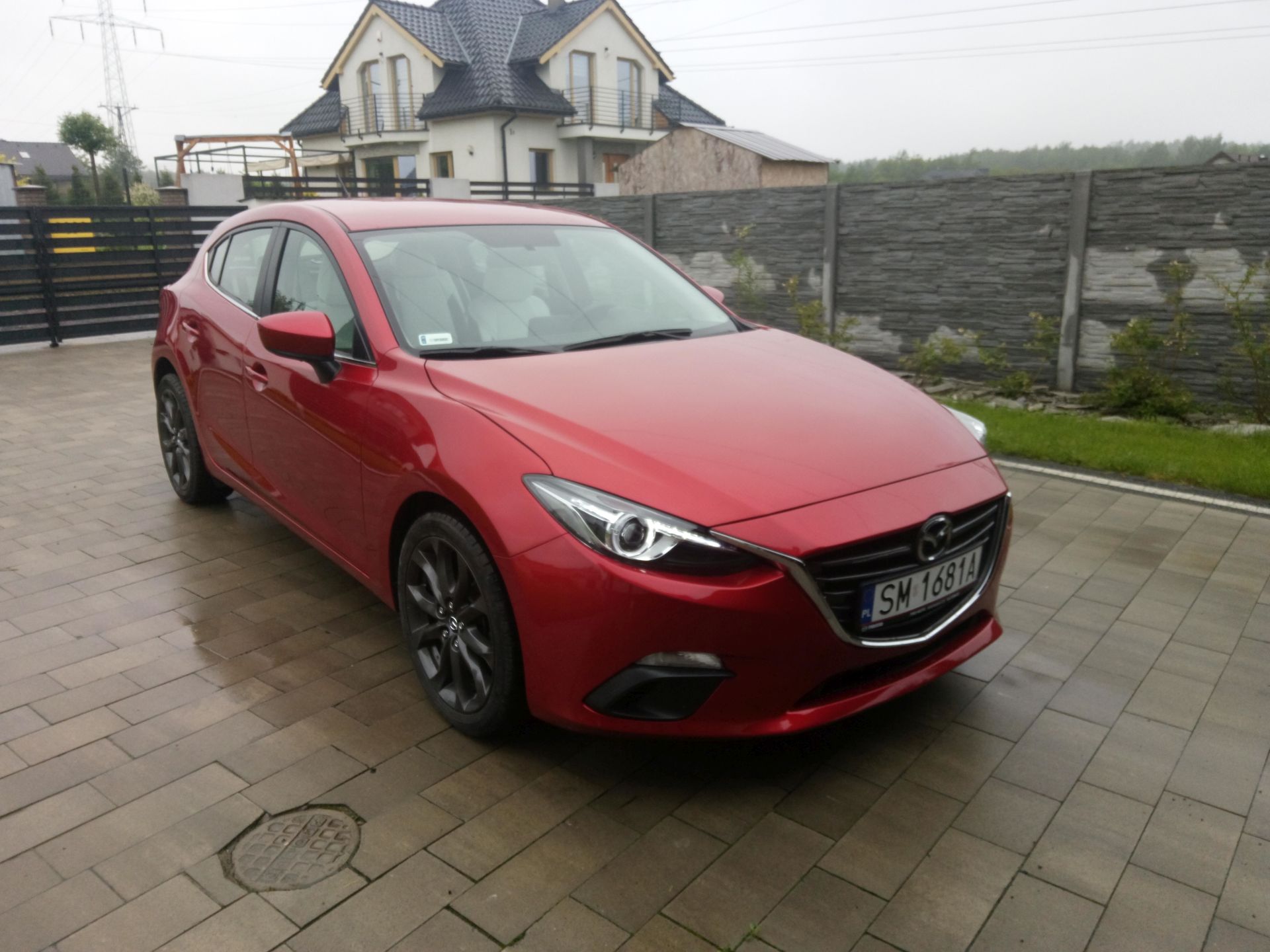

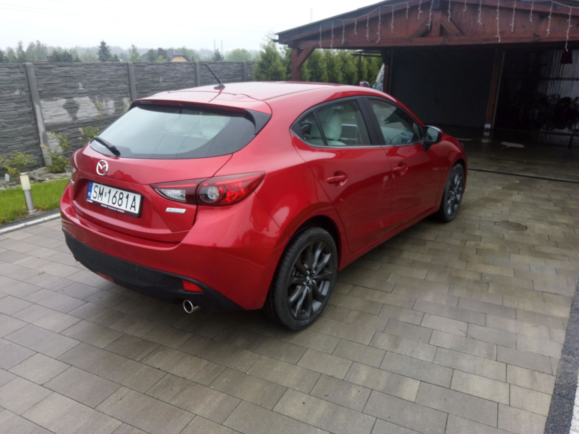

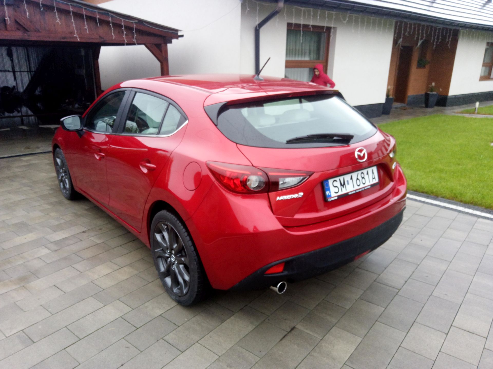

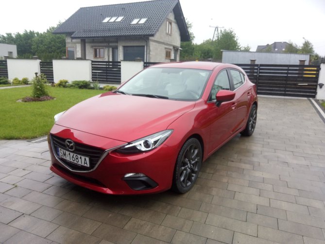

Postprzez dedmike » 23 maja 2019, 14:28
Jestem po montażu szpilek i dystansów. Na przód poszły dystanse 15 mm a na tył 20 mm i moim zdaniem są nieco za szerokie, optymalnie byłoby 15 mm, będę to zmieniał na dniach, teraz tylne koła wystają poza obrys ok 5 mm. Zostało to wcześniej przeliczone wg. wymiarów kolegi z postów wyżej i dopasowane do mojej oryginalnej felgi 18 cali et 50. Miało zostać parę milimetrów luzu a jest 5 mm poza obrysem ale przyjmuję iż jest to błąd statystyczny dość łatwy do poprawy. Z racji tego iż kupiłem szpilki o długości 62 mm, przy montażu nie obyło się bez ściągania osłon tarcz czy tez ich frezowania, czytałem iż koledzy instalowali szpilki długości 52 mm i takie powinny wejść bez problemów ale w moim przypadku bałem się, że może zabraknąć gwintu przy dystansie 20 mm skoro oryginalne mają 46 – 47 mm długości. Koniec końców efekt zadowalający.
