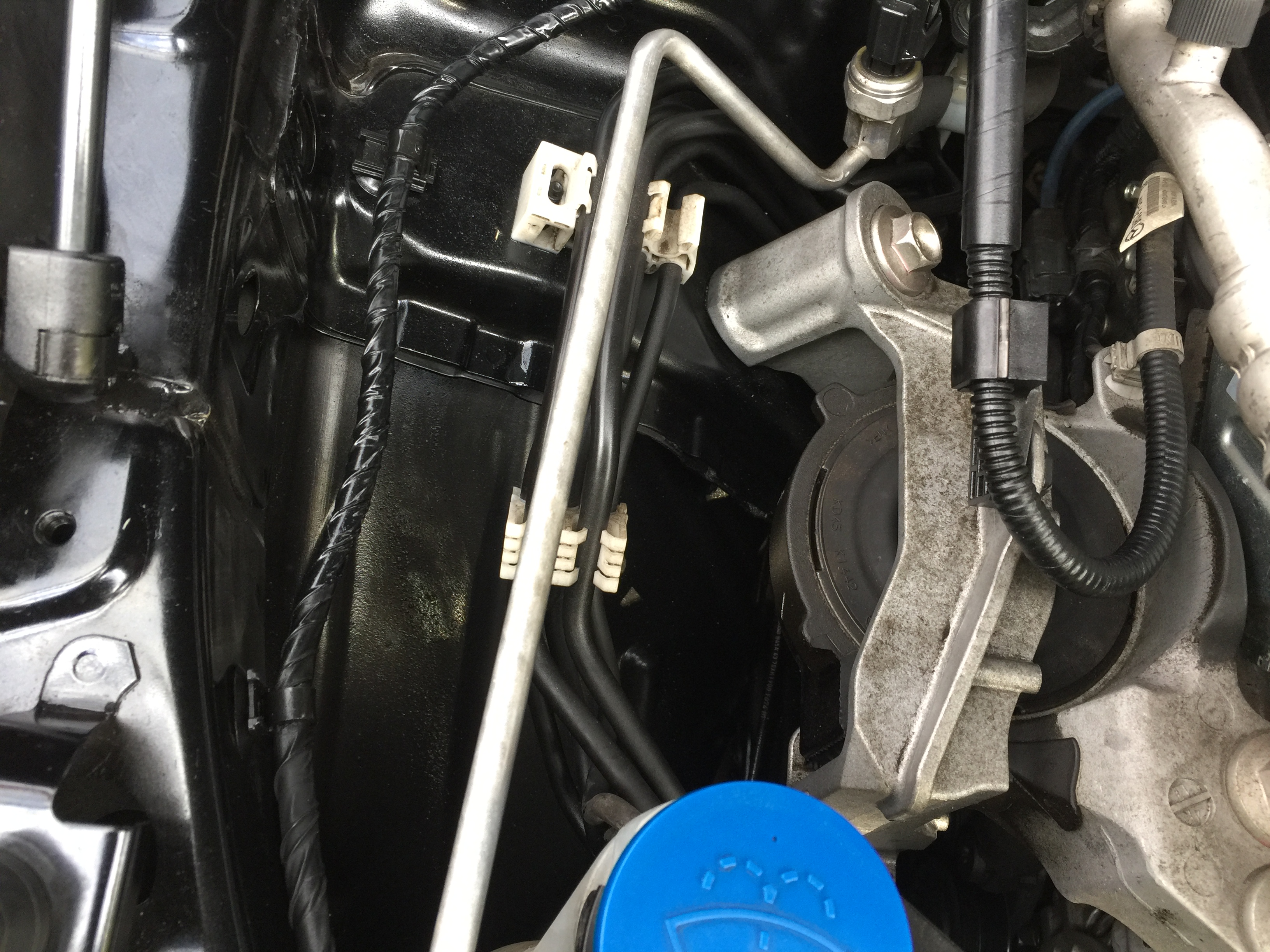

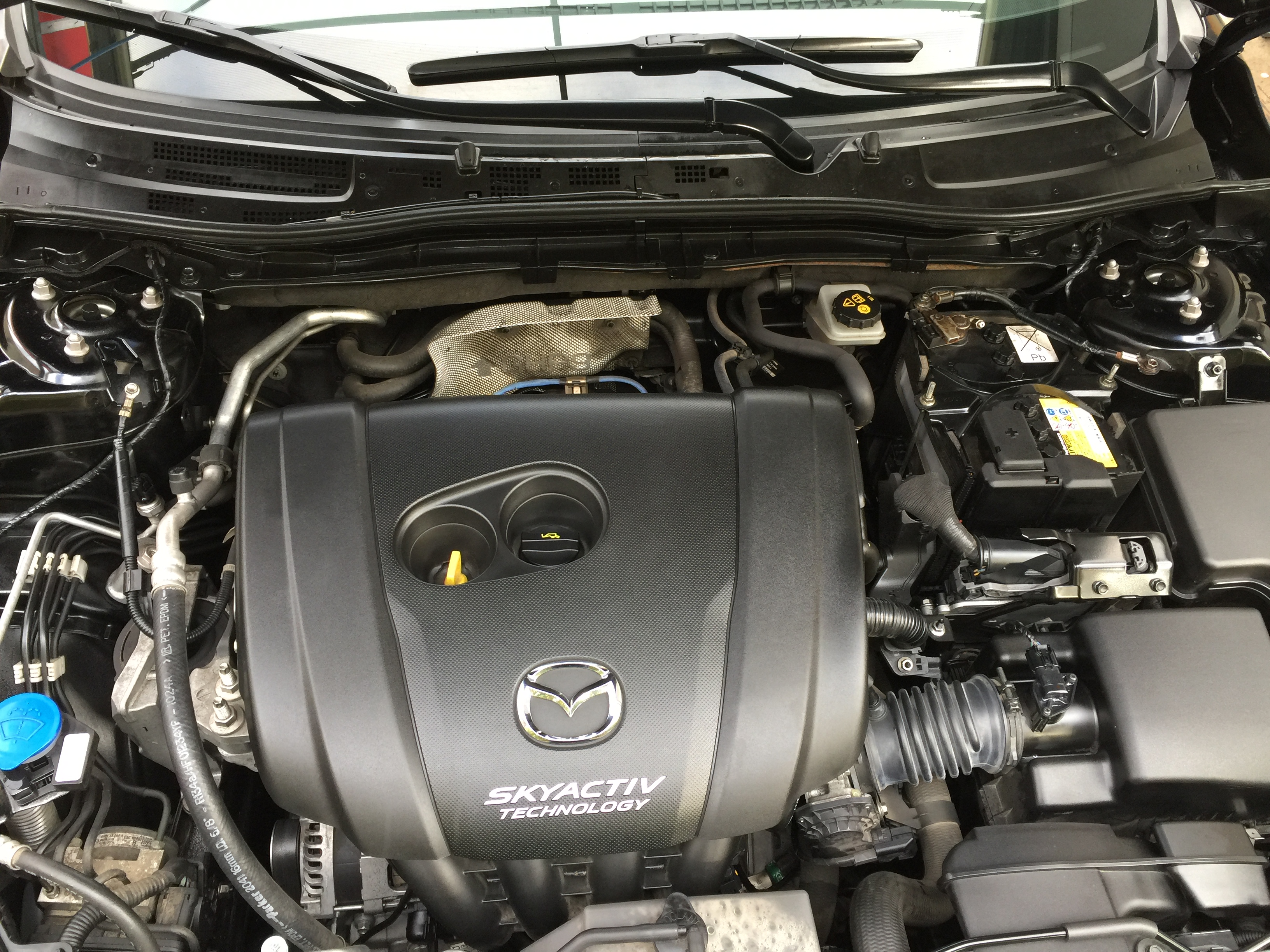

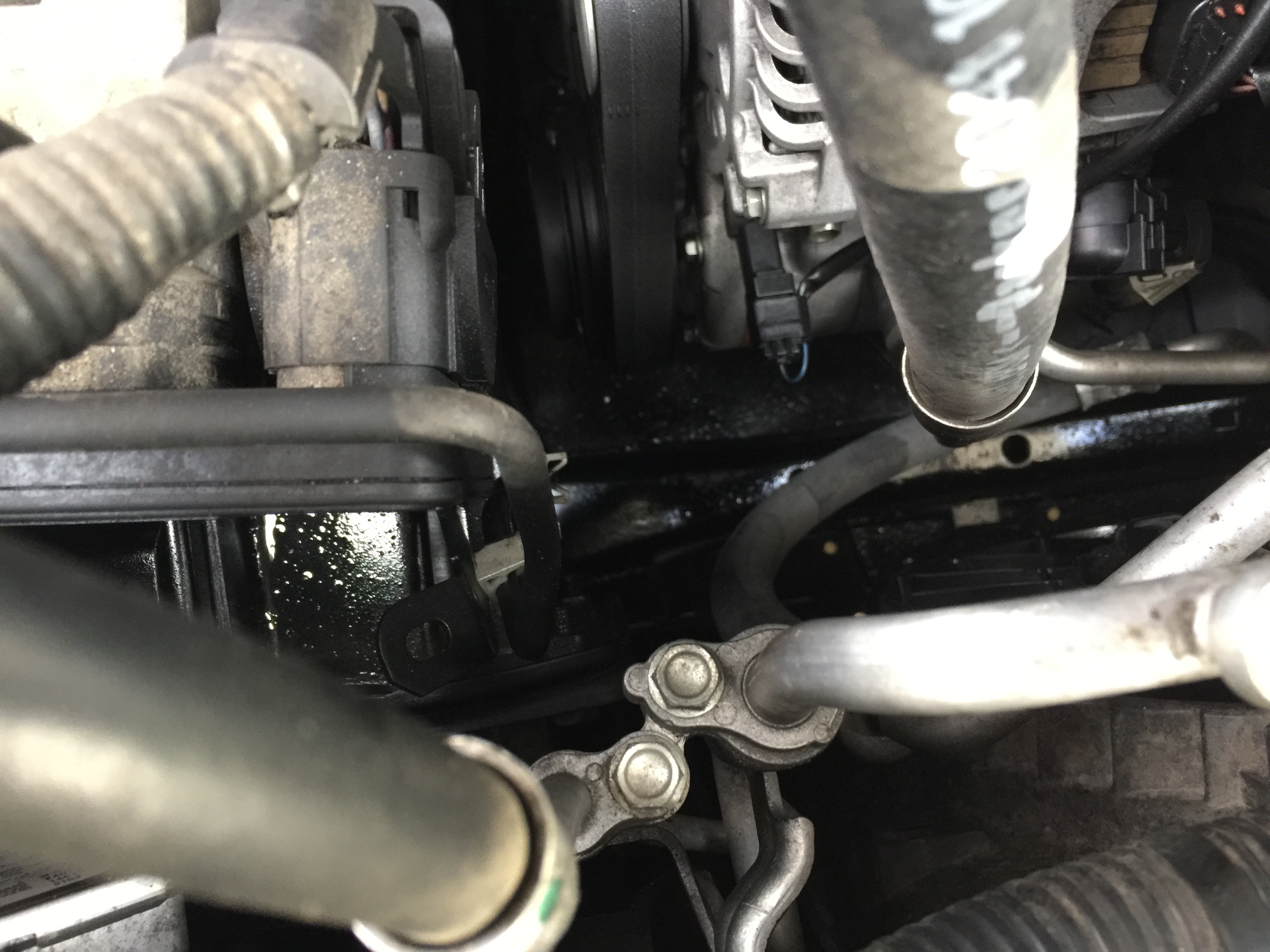

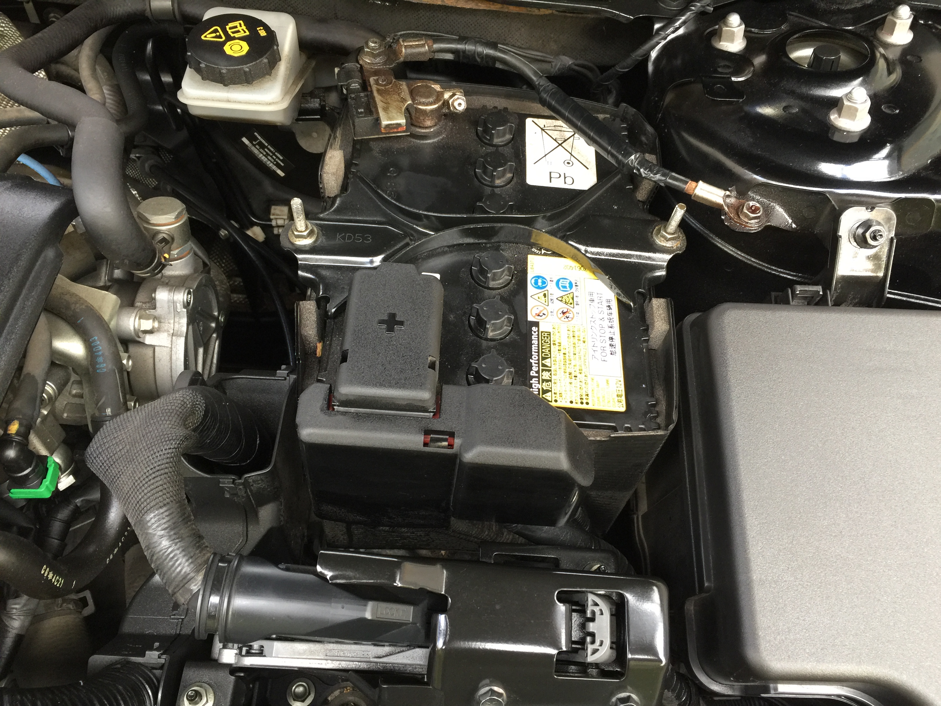

Po trzech latach użytkowania postanowiłem zakonserwować podwozie. Wiele pisaliście o rdzy, która przypisana jest steorotypowo do marki Mazda. Po długich poszukiwaniach wybrałem zabezpieczenie firmy Krown. Rzeczywiście proces przebiega tak jak to przedstawiają spoty reklamowe. Spryskują tym specyfikiem wszystko co się da i wtykają dysze wszędzie gdzie się da. Nie zdecydowałem się tylko na wiercenie otworów technicznych (może następnym razem). Akurat zabezpieczali nowe 2 auta Toyoty. Podobno z polecenia jednego z dealerów tej marki. Podczas zabiegu zdjęli wszystkie osłony pod spodem, zabezpieczyli wszystkie styki, zawiasy, spawy itd tym specyfikiem. Powiem szczerze, ze się trochę przestraszyłem jak otworzyłem maskę. Praktycznie wszędzie tłusto. Mam nadzieję, że po jakimś czasie to trochę odparuje, bo nie daj Boże jakiś wyciek i nie wiadomo gdzie szukać. Nie wspomnę już o smrodzie preparatu z rozgrzanego silnika. Podobno ma się wypalić (przypomniałem sobie jak był nowy). Poobserwuję jak to będzie wyglądało po jakimś czasie i najwyżej jak ktoś będzie chciał, to dam znać.

Trochę bieda z tym "tłustym" silnikiem. Masz może foto jak to wygląda pod maską? Też zastanawiam się nad zabezpieczeniem od Krowna.

Postprzez artur1313 » 12 paź 2017, 21:47
Silnika nie osłaniają, gdyż w komorze też opryskują wszystkie spawy, kostki, zakamarki, a ze jest to w formie aerozolu to daje po wszystkim.
