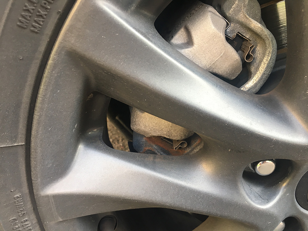

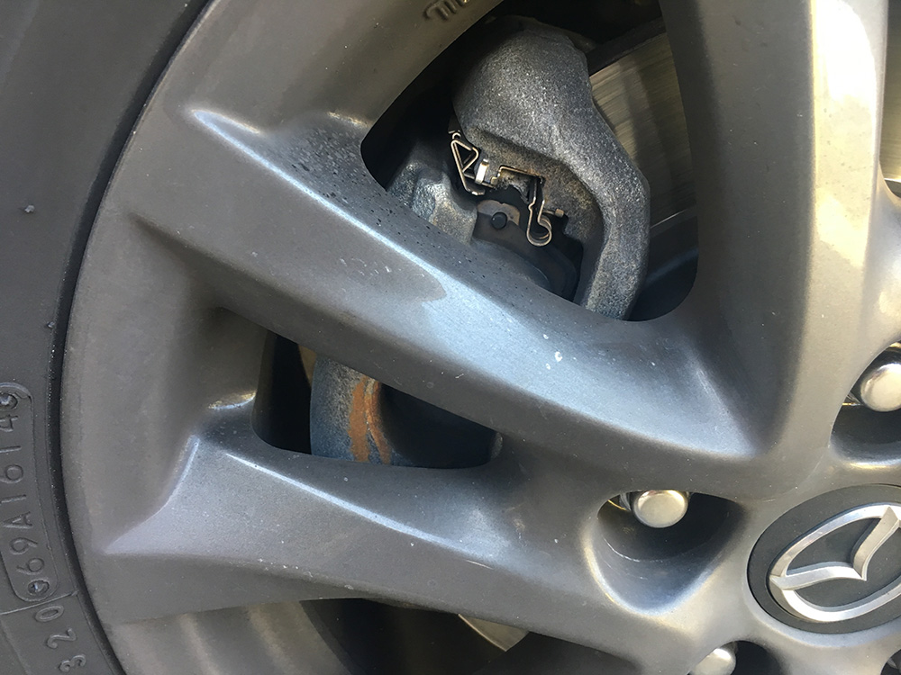

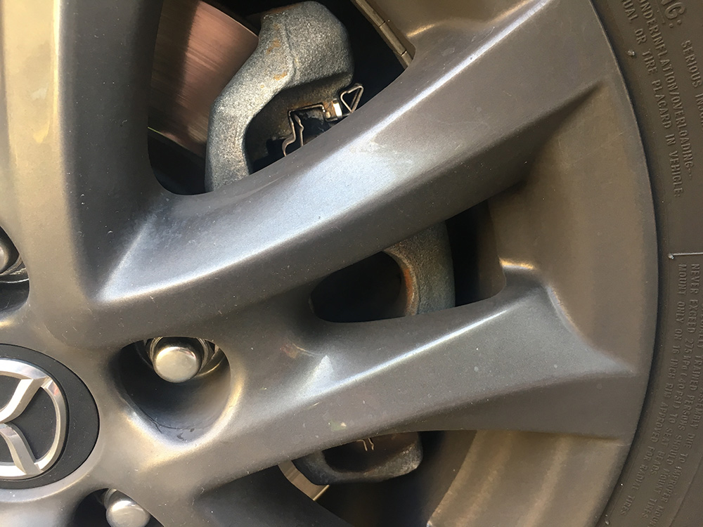

Cześć,
można powiedzieć, że od kilku tygodni obserwuję jak rdza zjada zaciski hamulcowe w mojej Madzi, nie zwracałem na to uwagi do momentu jak stało się to naprawdę bardzo widoczne (mechanicznie praca zacisków jest bezproblemowa). I tutaj moje pytanie, czy można ten defekt reklamować (mam dodatkową gwarancję – 2 lata)? Dodam tylko, że jedyny zdrowy zacisk to lewy-tylny. Samochód jest z kwietnia 2014, garażowany, przebieg 45k.
P.S.
Czy lepiej sobie odpuścić ASO, zdjąć zaciski, wyczyścić i pomalować po swojemu?
