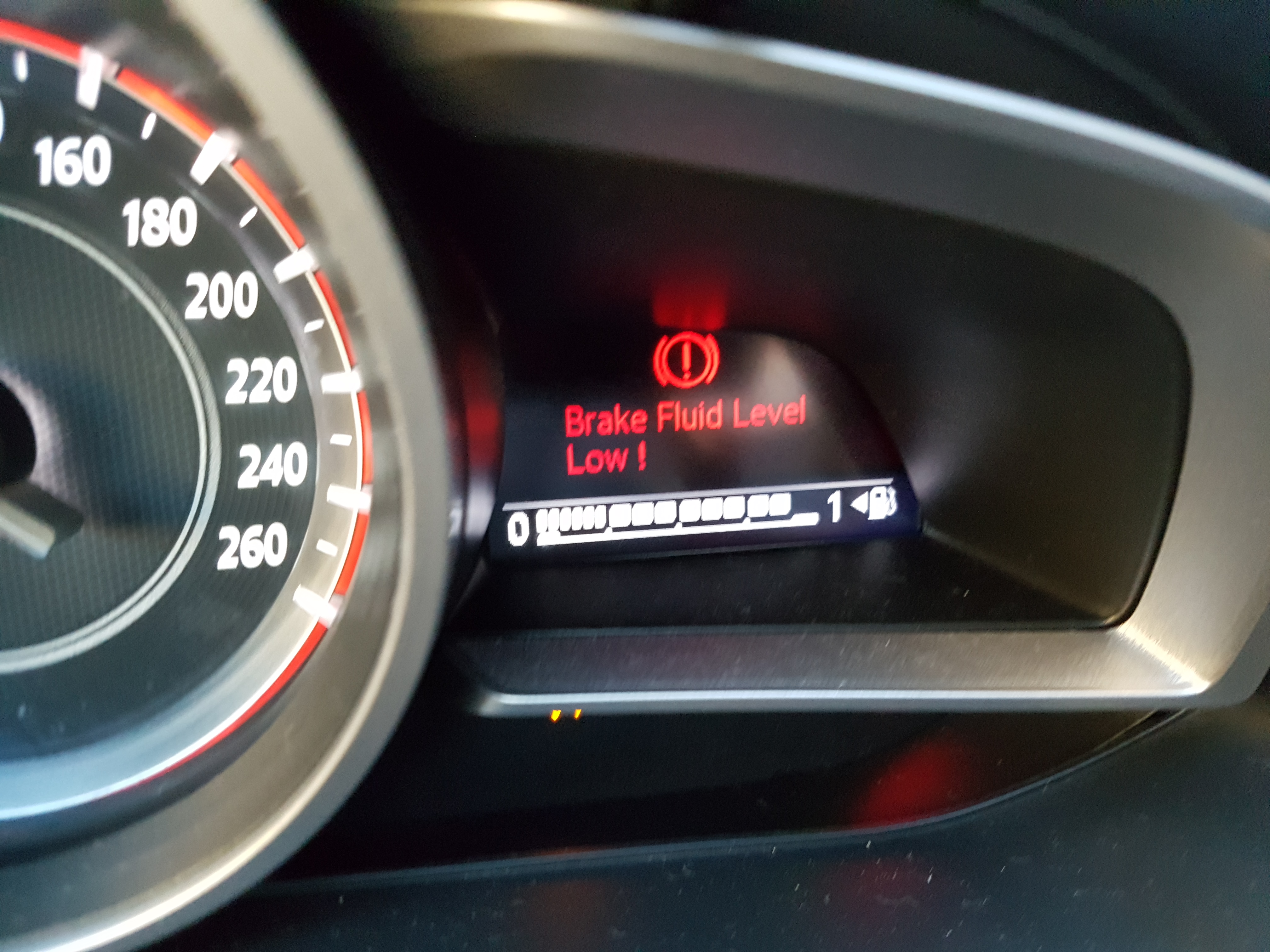

Niski poziom płynu hamulcowego. Czy to przez temperaturę?
Postprzez Domelxp » 8 sty 2017, 08:40
Dziś rano po odpaleniu silnika pojawiła się czerwona kontrolka. Czy to może przez niską temperaturę?

Postprzez adrian626 » 8 sty 2017, 08:42
Patrzyłeś na poziom samego płynu w zbiorniczku ?

Postprzez michkra » 8 sty 2017, 08:54
Całkiem możliwe (miałem tak w swoim vw kiedyś) ale oczywiście powinieneś sprawdzić poziom płynu.
W vw wystarczyło zgasić auto i przy ponownym zapaleniu błędu juz nie było.

Postprzez MazdaLublin » 8 sty 2017, 08:54
Prawdopodobnie pora klocki wymienić bo się kończą
Tłoczki wyszły z zacisków i się świeci.

Postprzez adrian626 » 8 sty 2017, 09:06
chyba że uszkodzony czujnik ABS :) zaczal bym od sprawdzenia stanu plynu :)

Postprzez MazdaLublin » 8 sty 2017, 11:07
Może rozwinę nieco moją myśl
Jeżeli się kończą klocki to tłoczki z cylinderków się wysuwają i wtedy w zbiorniczku obniża się poziom płynu hamulcowego.
Założysz nowe klocki, wepchniesz tłoczki do cylinderków a poziom płynu wróci do normy i komunikat przestanie się świecić.

Postprzez Domelxp » 8 sty 2017, 11:34
MazdaLublin napisał(a):Jeżeli się kończą klocki to tłoczki z cylinderków się wysuwają i wtedy w zbiorniczku obniża się poziom płynu hamulcowego.
Dziękuję macie rację co do klocków. Czekają na wymianę razem z tarczami.
