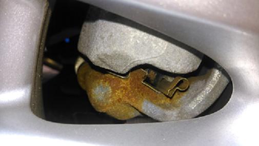

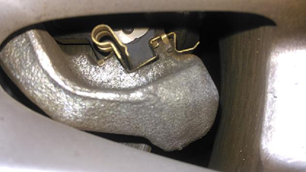

Postprzez arex56 » 14 wrz 2015, 15:23
Rzeczywiście wygląd tylnego uchwytu w porównaniu z przednim pozostawia wiele do życzenia. Zastanawiam się czy nie wybrac się do ASO (przebieg 16 tys. – samochód garażowany)

Postprzez Wojtek » 14 wrz 2015, 16:37
arex56 napisał(a):Rzeczywiście wygląd tylnego uchwytu w porównaniu z przednim pozostawia wiele do życzenia
Masz rację... Gołym okiem widać reakcję chemiczną uchwytu... <nie>

Postprzez ulmen » 15 wrz 2015, 06:57
arex56 napisał(a):Rzeczywiście wygląd tylnego uchwytu w porównaniu z przednim pozostawia wiele do życzenia.
Mój samochód również odebrałem w czerwcu 2014. Auto nie jest garażowane. Nie spodziewałem się, że ta korozja może przybrać aż taką postać ! Klocki muszą stukać czy wystarczy skorodowany zacisk ?

Postprzez Wojtek » 15 wrz 2015, 07:38
ulmen napisał(a): Klocki muszą stukać czy wystarczy skorodowany zacisk ?
W nocie jest określony powód wymiany uchwytu – korozja...
Jednakże użytkownik auta powinien się skarżyć na stuki lub też muszą wziąć pod uwagę nadmierne zużycie klocków... Chyba wszystko zależy tutaj od interpretacji ASO...
Wrzuć zdjęcie jak te uchwyty wyglądają u ciebie...
