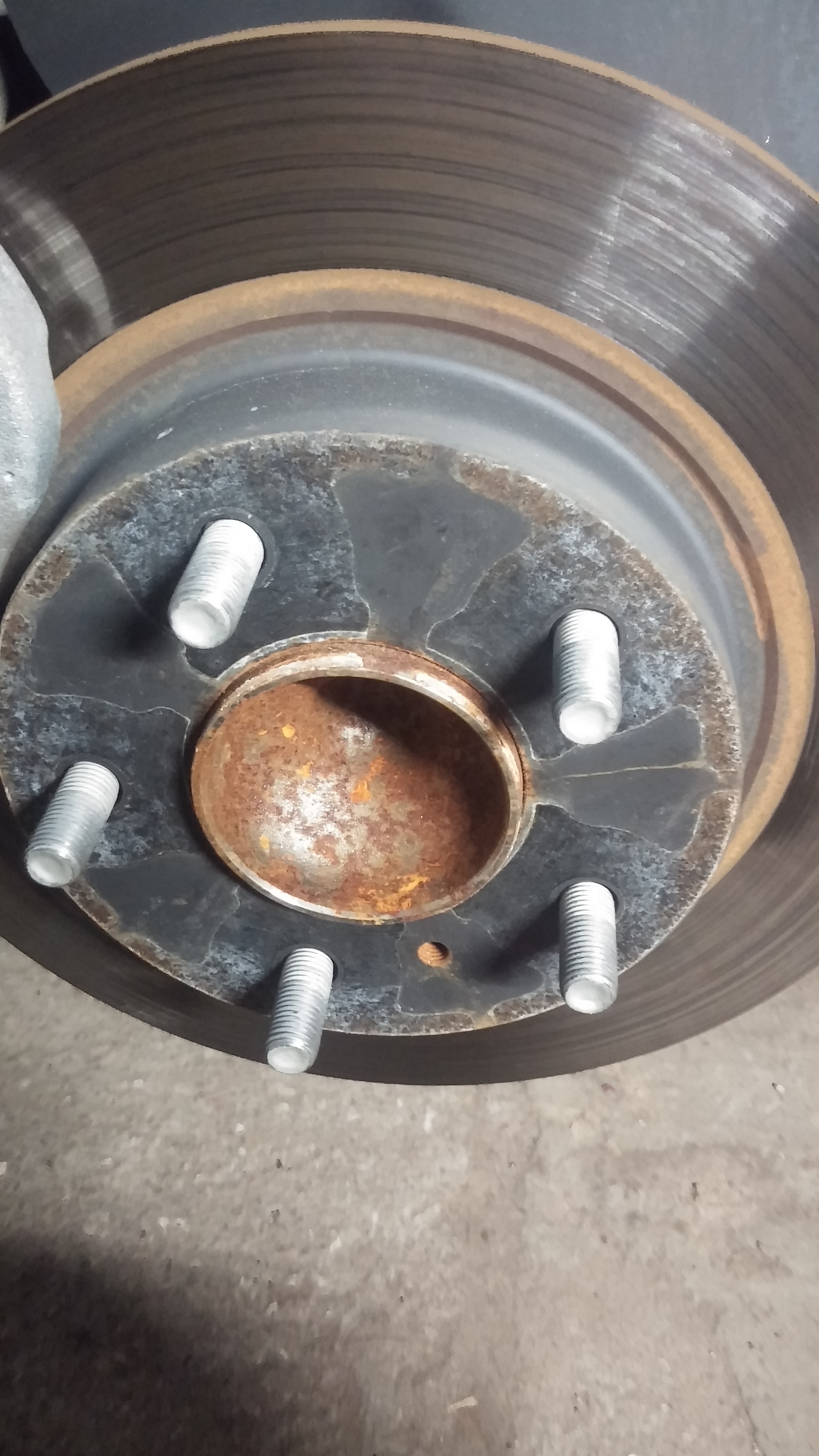

Postprzez ozii » 6 gru 2016, 15:41
Korzystając z okazji, że mamy tutaj spory ruch a problem być może siedzi tylko w mojej głowie więc nie chcę otwierać nowego wątku. Czy rdza przedstawiona na zdjęciu w załączniku powinna wzbudzać moje obawy?
Dopisano 6 gru 2016, 15:44:
Próbowałem też zajrzeć pod auto jednak wszystko było zakryte sporą warstwą brudu. Na wydechu po zeskrobaniu brudu w jednym miejscu widziałem jakieś namiastki rudej ale trudno mi ocenić skalę... Na wiosnę chyba wybiorę się na konserwację i zabezpieczenie spodu...
Rdza na piaście

Postprzez Wojtek » 6 gru 2016, 16:42
ozii napisał(a):Czy rdza przedstawiona na zdjęciu w załączniku powinna wzbudzać moje obawy?
Nie. Natomiast powierzchnia styku tarczy z klockiem – tak...
