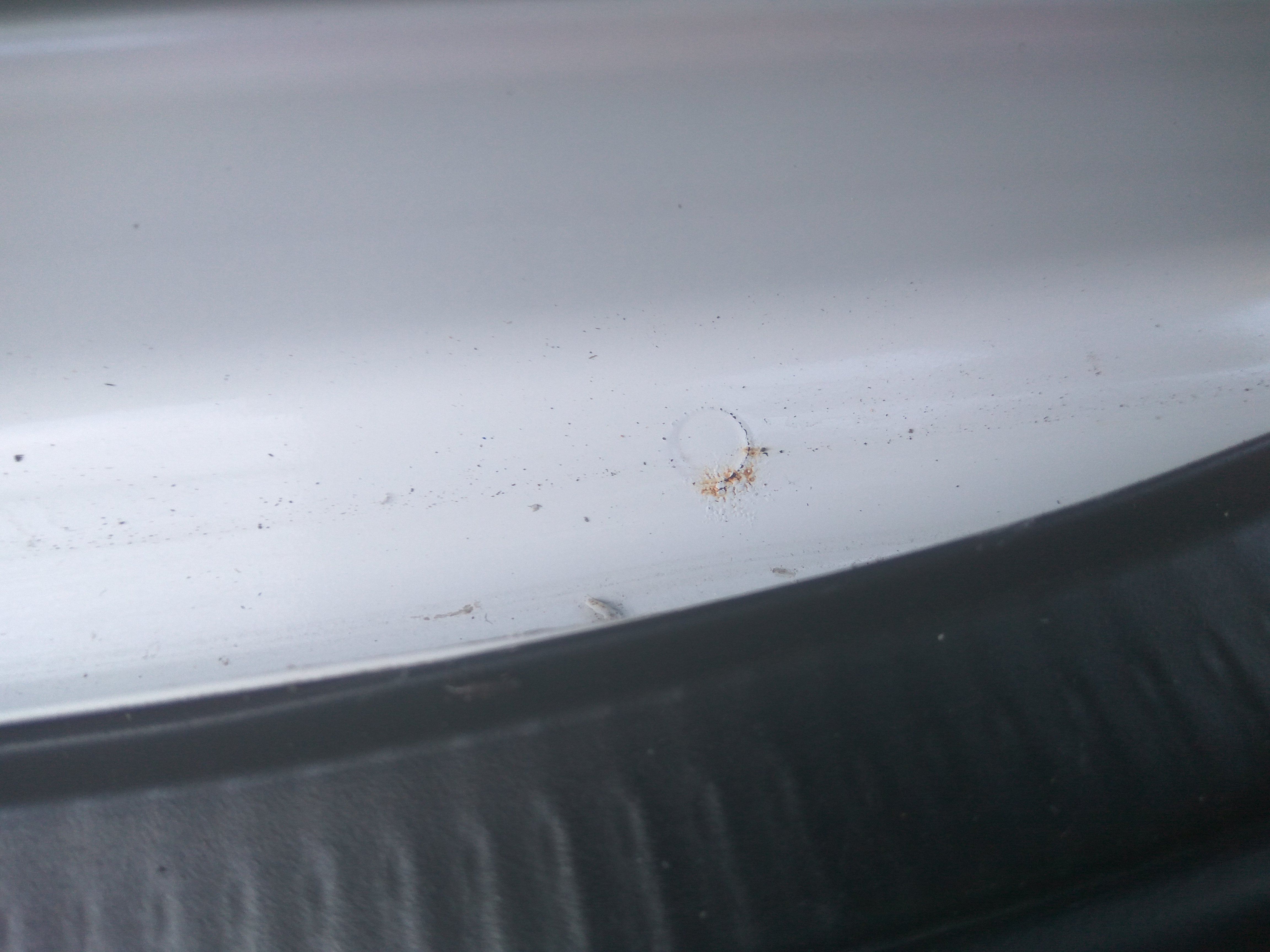

U mnie w BL z 2011 roku powłoka lakiernicza w okolicach uszczelek bagażnika też jest niskiej jakości. W sedanie wytarłem ten lakier od uszczelek w przeciągu roku. Lakier w tym miejscach jest inny niż na zewnątrz i nie ma powłoki bezbarwnej. Generalnie jest badziewny i cienko położony. Mi reklamacje uznali i polakierowali oczywiście znów tym samym badziewiem. W związku z tym dopuściłem się druciarstwa i nakleiłem na blachę w miejscu styku z uszczelką taśmę piankową 3M. W nowszej generacji 3ki widziałem też stosują tą oszczędność.

Postprzez MIMAK » 20 maja 2017, 21:27
kuba_t – tak zawsze ASO i zawze przegląd.
Aut odebrałem kilka dni temu, wszystko oczyścili i pomalowali na nowo, okazało się pod uszczelką w jednym miejscu była masakra tak więc blacharstwo w maździe leży.

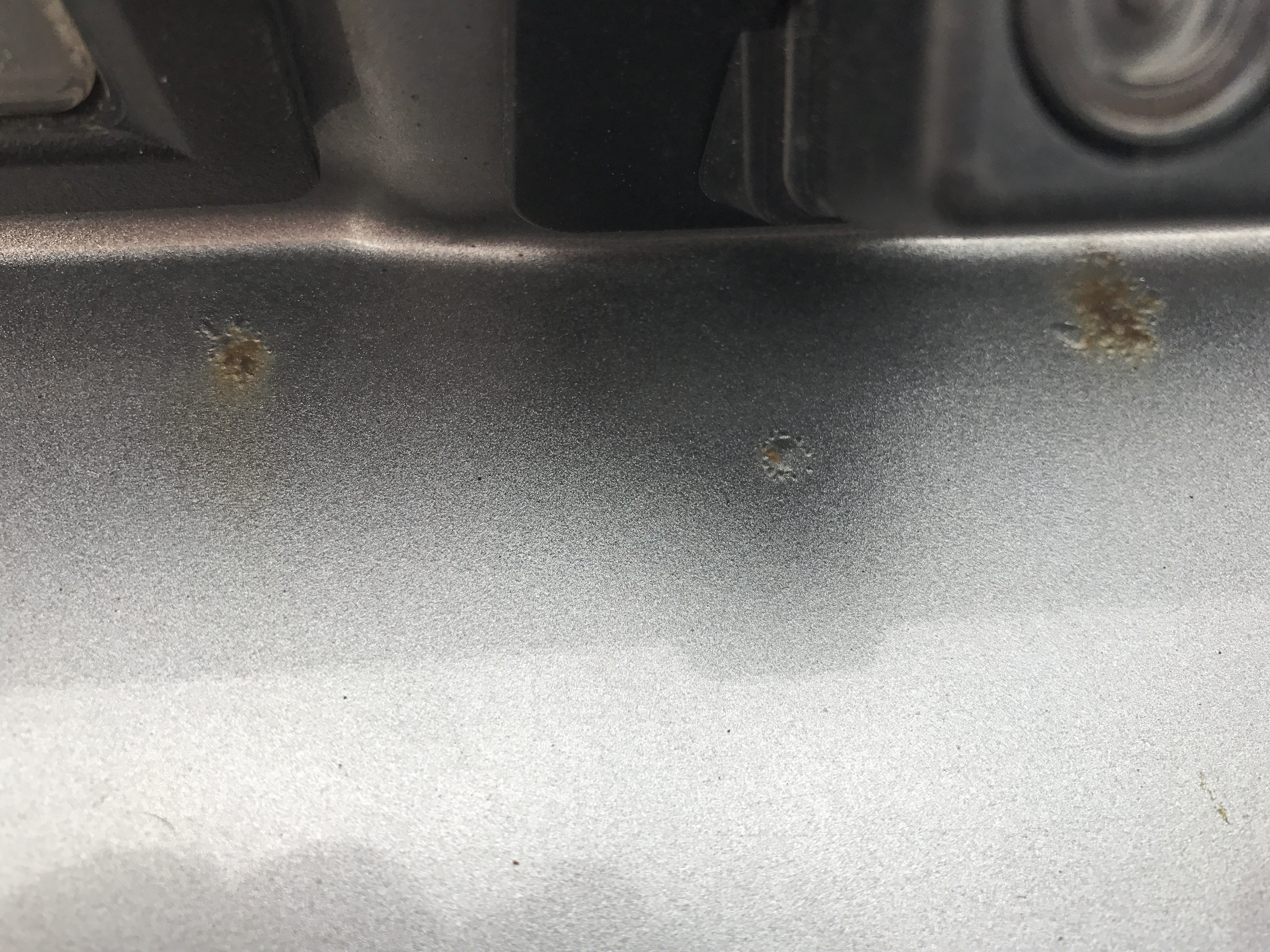

no wiec u mnie wlasnie zaczyna sie dziac chyba cos zlego :–(
zdjecie [jaka?] klapa kolo kamery :(

Postprzez ellipsis » 26 maja 2017, 18:52
W jakim konkretnie to jest miejscu? Ja ostatnio z ciekawości odkreciłem tylna rejstracje czy aby tam coś się nie zaczyna dziać. Tfu tfu poza brudem blacha czysta, okolice uszczelek też posprawdzałem i tez czysto..
Ale panowie szanowni auta maja 3 lata i zaczynają puchnąć. Tradycja marki jak widać podtrzymana..

Postprzez darrecki » 26 maja 2017, 19:36
ellipsis napisał(a):W jakim konkretnie to jest miejscu?
Pisał przecież, że tylna klapa. Na zdjęciu widać kamerę i oświetlenie rejestracji.
U nas w standardzie nie było kamer, więc albo dołożona albo amerykaniec – a z tymi to różnie bywa.
Póki co przypadki rdzy są jednostkowe.

Postprzez mysterio » 26 maja 2017, 21:02
Niestety moja trojka kupiona zostala w PL a nie w USA – Kamera dolozona oczywiscie przez ASO przy zakupie. Zamierzam sie next week wybrac na dobra reczna myjnie potem obejrzec samochod i do serwisu reklamowac ;–( najgorsze jest to ze nie przysluguje samochod zastepczy wiec tydzien bez auta :/

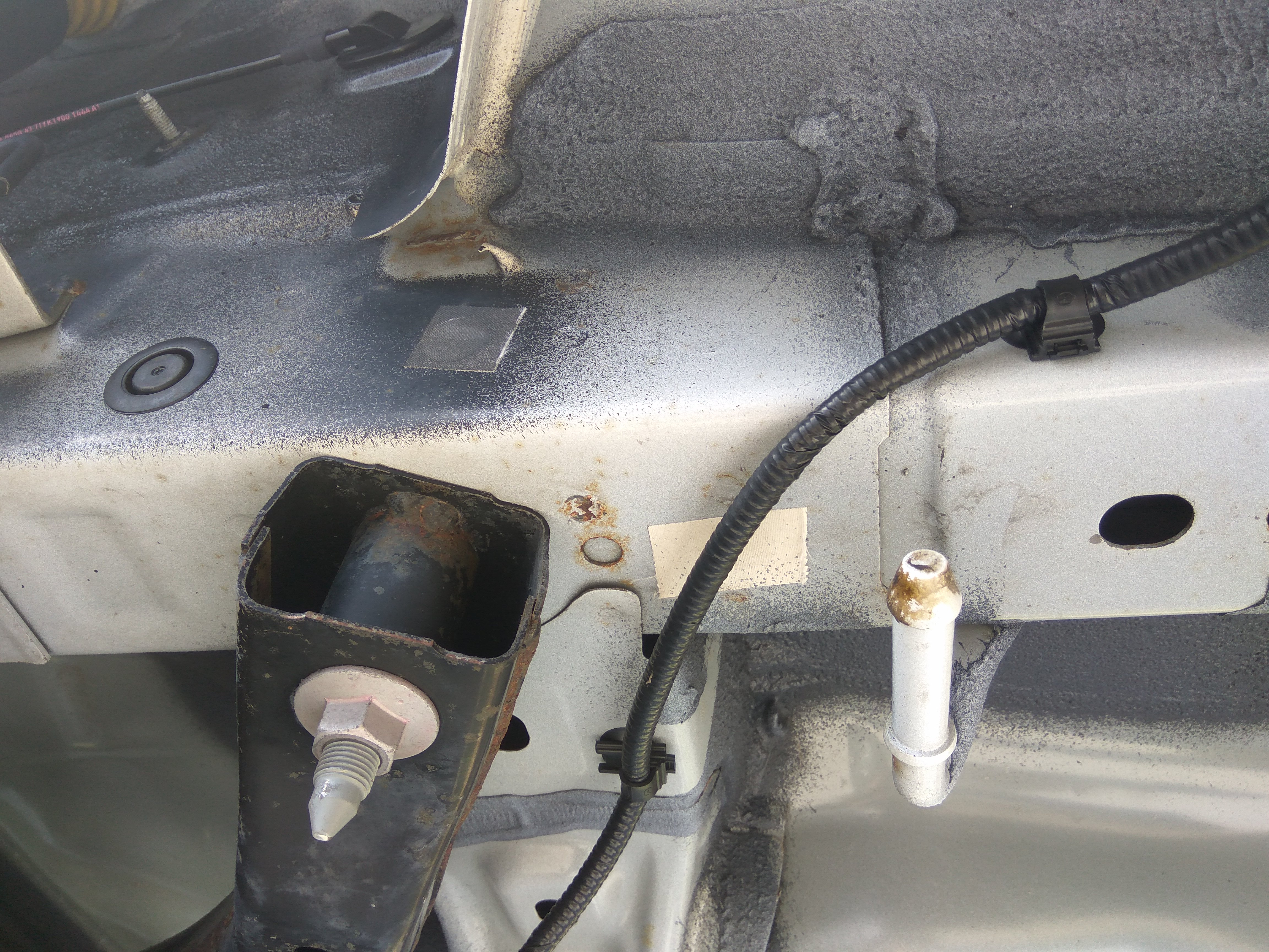

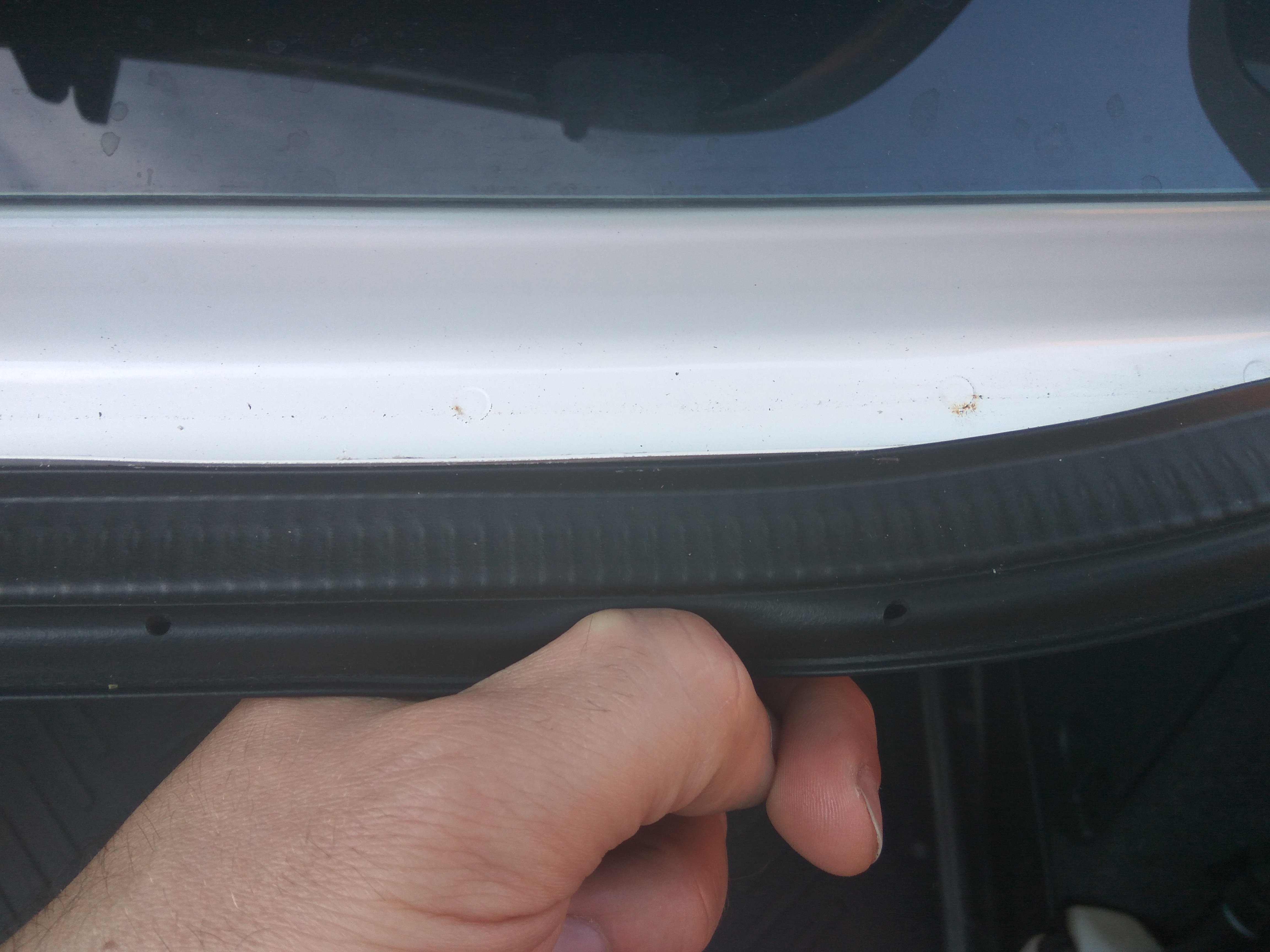

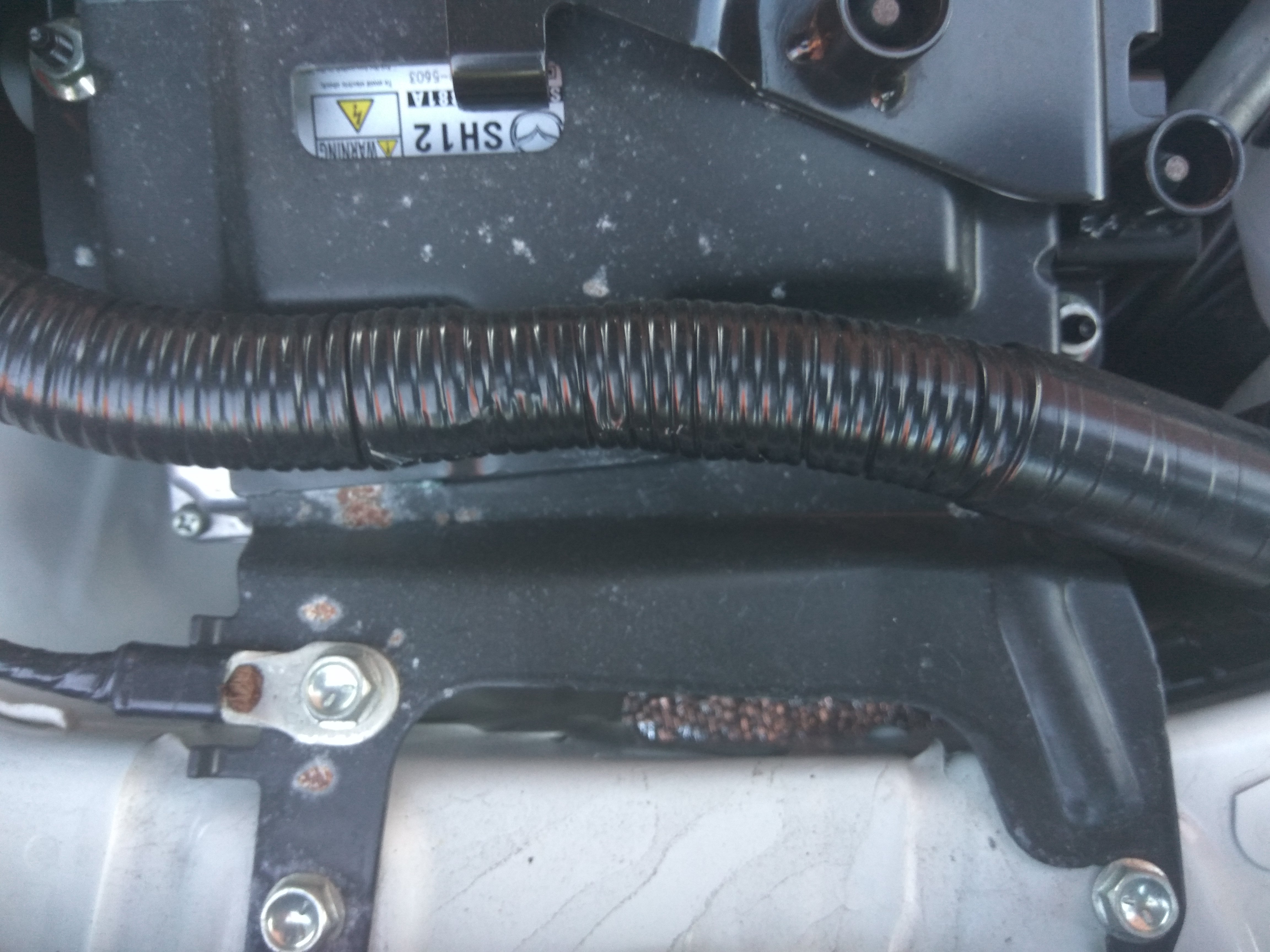

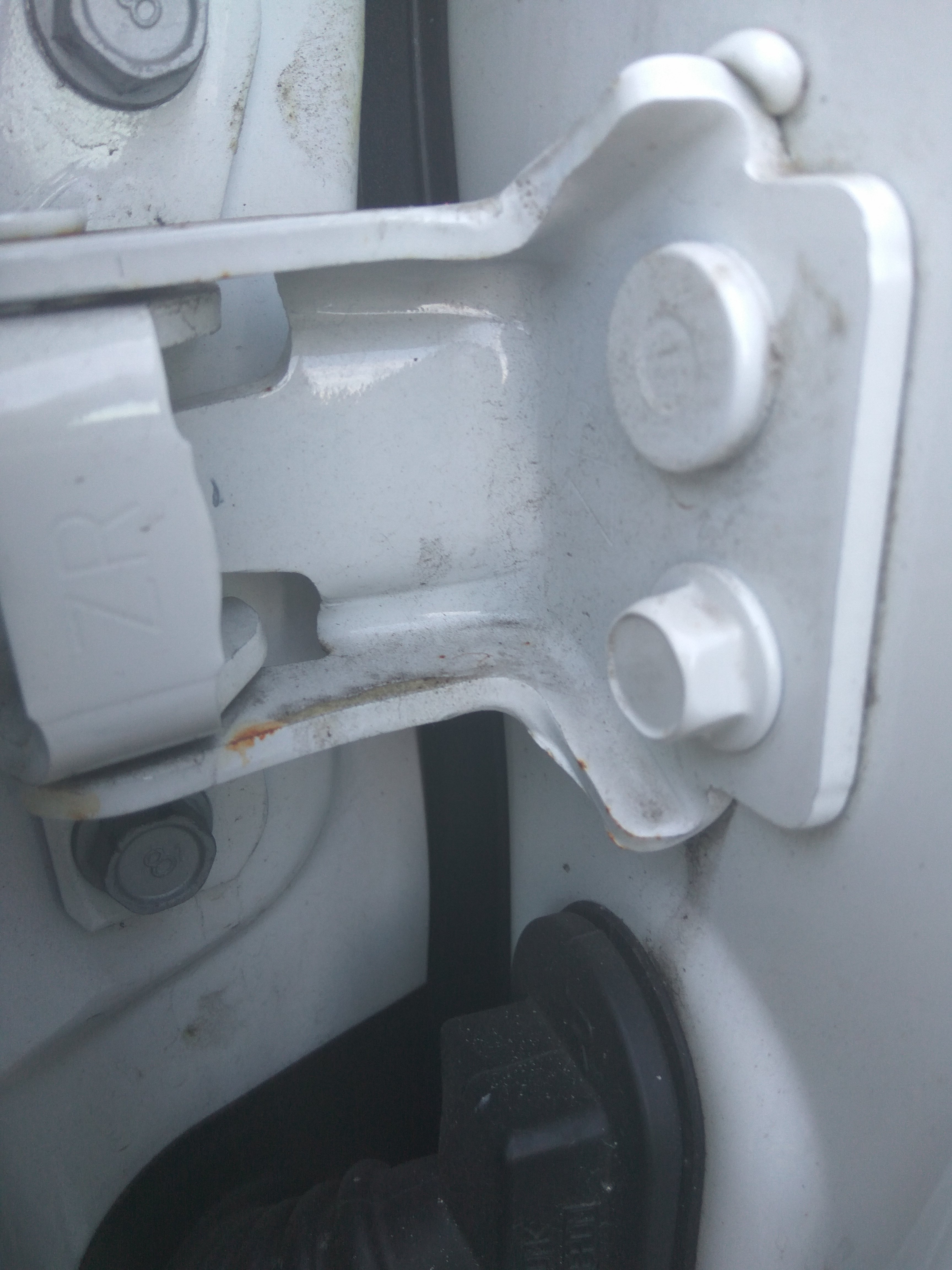

Postprzez darrecki » 1 cze 2017, 22:09
A tak to wyglada u mnie. 1sza rejestracja Wrzesień 2014.
Sedan, pod uszczelką klapy bagażnika (podszybie)
Rudawe ślady w zasadzie na każdym zawiasie tylnych drzwi – zdjęcie wrzucam tylko jednego)
Jakas obudowa komputera czy coś w ten deseń (pod maską)
Nigdzie więcej nie znalazłem
1sze 2 zdjecia – standard w sedanie
Te zawiasy mnie trochę dziwią, ale pewnie pożałowali tam lakieru i mamy tego efekt
Pod maską to nie problem, zawsze można zdjąć, wypiaskować i pomalować.
Pod koniec lipca robię konserwację z sesją zdjęciową podwozia, także zobaczę jak to wygląda pod plastikami od spodu

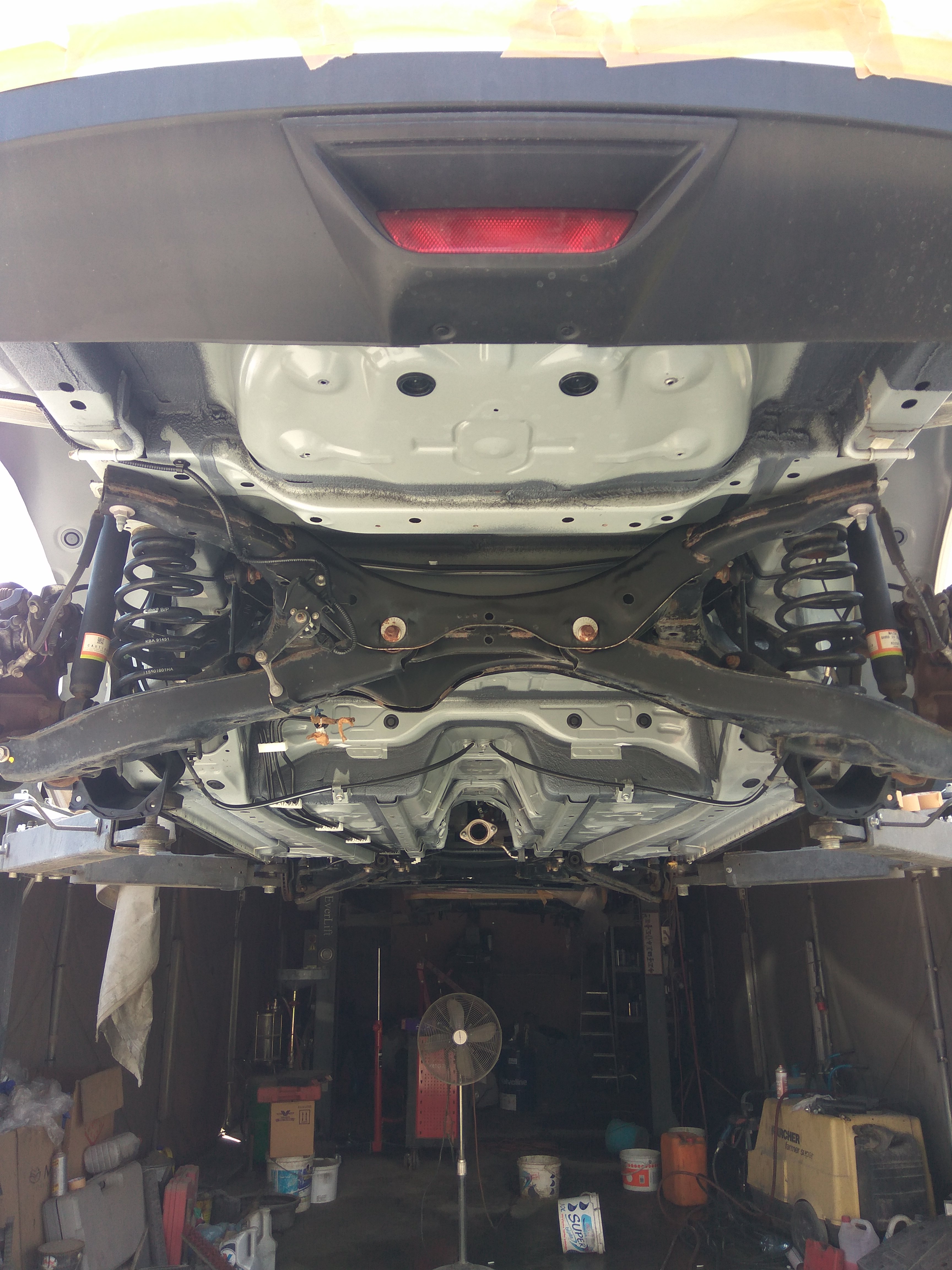

Postprzez darrecki » 27 lip 2017, 17:55
Szybki rzut okiem na podwozie po 3 latach.
Jest kilka miejsc jak na zbliżeniu, ale ogólnie nie jest źle – nadkola, progi i inne bolączki są w stanie idealnym.
Najgorzej wyglądają elementy zawieszenia
