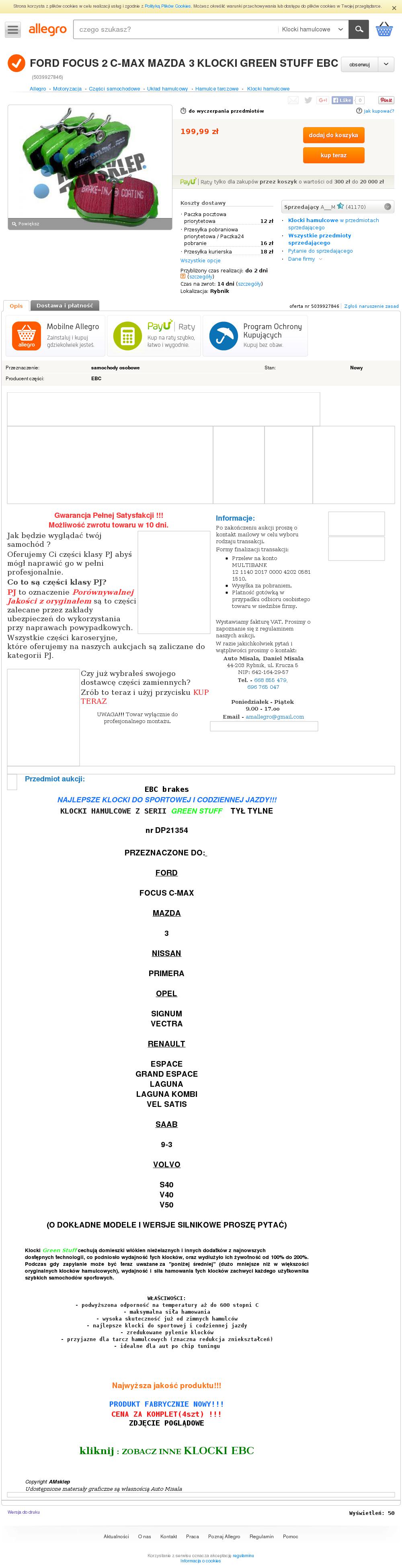

child napisał(a):Dzięki, ale tarcze to znalazłem, pytałem tylko o klocki...
Sorry, coś źle przeczytałem :) Nie wiem czy klocki z tej aukcji będą ok, warto dopytać sprzedawcę.
http://allegro.pl/ford-focus-2-c-max-ma ... 27846.html
Od: 18 paź 2010, 08:03
Posty: 222 (0/4)
Auto: Mazda 3 BM '14, 2.0, 120 KM

waxain napisał(a): Nie wiem czy klocki z tej aukcji będą ok, warto dopytać sprzedawcę.
Niestety to nie te – numer tych właściwych to DP22185
