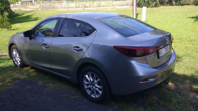

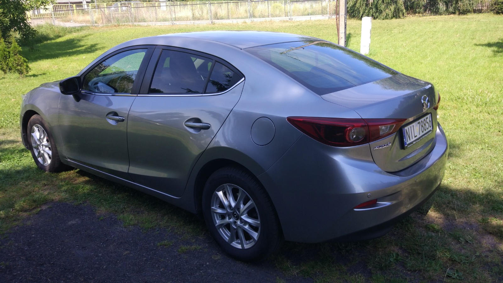

Panowie ma może ktoś z Was takie felgi (link) u siebie? Nie chcę ryzykować dlatego chciałbym zobaczyć przed zakupem jak to wygląda na samochodzie. Póki co mam 16 cali i zdecydowałem, że pójdę jednak w 17 a nie 18 cali. Pozdrawiam
https://allegro.pl/oferta/alufelgi-5x11 ... 2412486495
