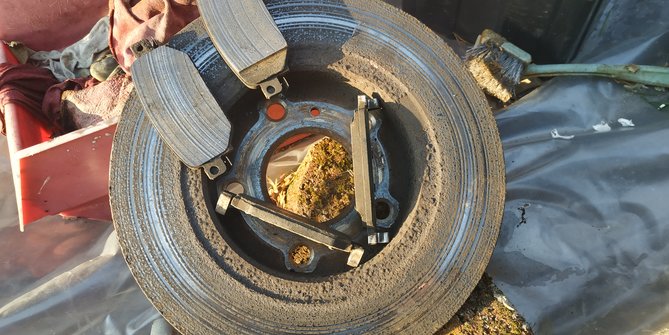

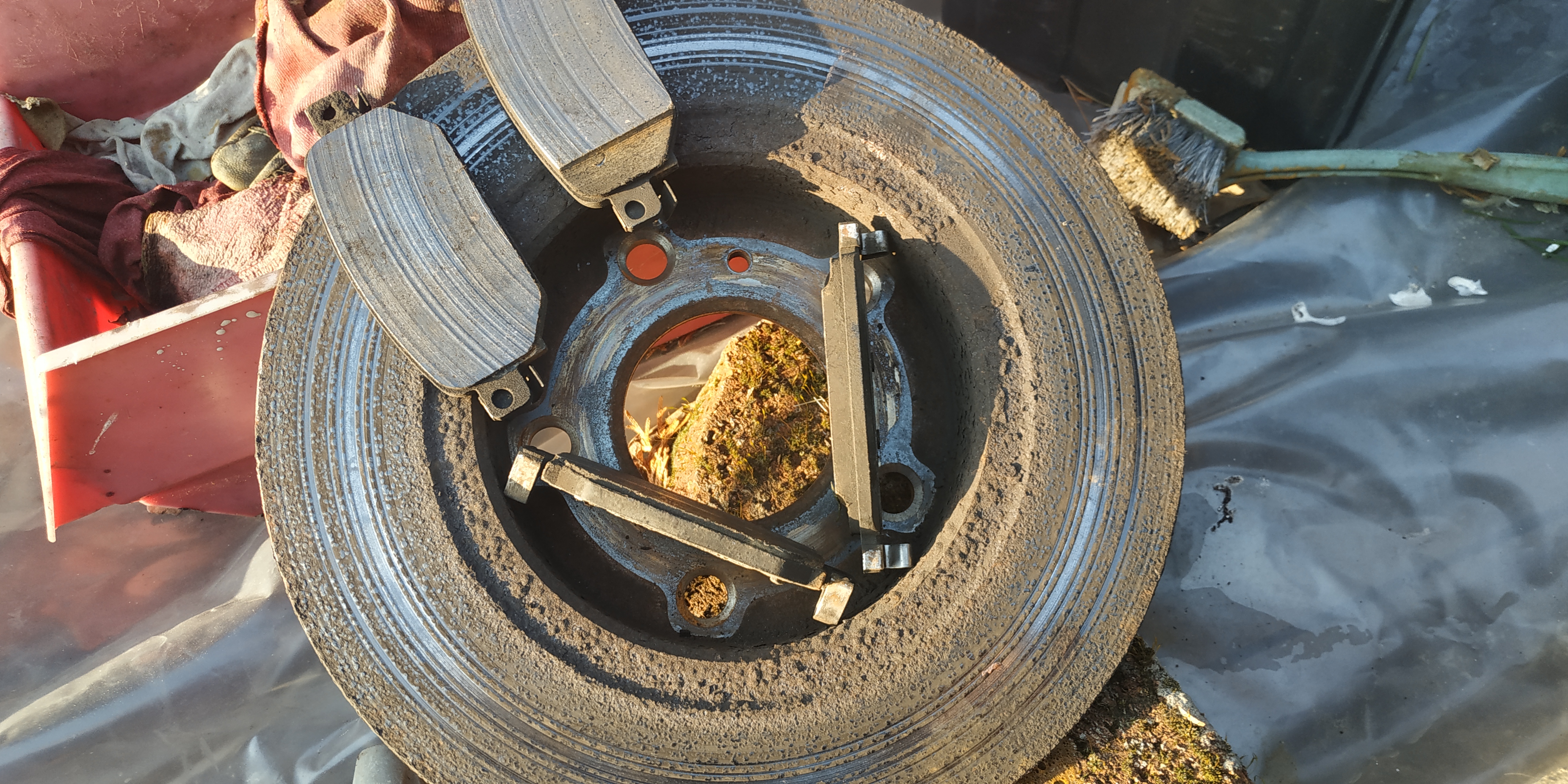

Tak wyglądają tarcze tylne od wewnątrz po 4800km, z zewnątrz jest lepiej ale i takźle. Klocek zewnętrzny ma 6mm a wewn 1,5mm. Według mnie te tarcze są poprostu badziewne-wadliwe. Proszę nie pisać bzdur że muszę na tempomacie jeździć bo po pierwsze nie mam za bardzo gdzie, a po drugie kiedyś tempomatów nie było i wątpię aby przy takim przebiegu tarcze korodowaly. Więc albo Mazda dała ciała z układem hamowania który ma bardziej nacisk na przód albo tarcze są badziewne i od wszystkiego umywają ręce bo to części eksploatacyjne. Oczywiście do niczego z tych dwóch rzeczy się nie pucują bo ruszyła by lawina reklamacji co widać po tym forum.

tomeq83 napisał(a):Tak wyglądają tarcze tylne od wewnątrz po 4800km, z zewnątrz jest lepiej ale i takźle. Klocek zewnętrzny ma 6mm a wewn 1,5mm. Według mnie te tarcze są poprostu badziewne-wadliwe.
Jestem bliższy stwierdzeniu darreckiego ,który napisał ,że odkąd mazda sama zaczęła zajmować się układem hamulcowym ,coś im nie poszło i system nie jest taki, jakim być powinien.
Moim zdaniem jest coś nie halo z zaciskami/tłoczkami?
Nie wydaje mi się, aby wszyscy producenci ,klocków i tarcz do mazdy 3 BM/BN , partaczyli swoje produkty.
tomeq83 napisał(a): Proszę nie pisać bzdur że muszę na tempomacie jeździć bo po pierwsze nie mam za bardzo gdzie, a po drugie kiedyś tempomatów nie było i wątpię aby przy takim przebiegu tarcze korodowaly. Więc albo Mazda dała ciała z układem hamowania który ma bardziej nacisk na przód albo tarcze są badziewne i od wszystkiego umywają ręce bo to części eksploatacyjne. Oczywiście do niczego z tych dwóch rzeczy się nie pucują bo ruszyła by lawina reklamacji co widać po tym forum.
Nikt, nie każe Tobie jeździć na tempomacie , jednak ci co tempomatu używają zauważyli, że tarcze są w lepszym stanie... co i tak nie zmienia faktu, że ktoś dał gdzieś ciała przy ich projektowaniu.

Postprzez darrecki » 29 mar 2020, 15:20
Jak dla mnie to nie są to pojedyncze przypadki, wystarczy przeglądnąć poniższy temat i pooglądać zdjęcia. Owszem, ten ostatni to faktycznie extremum, ale zardzewiałych i ledwo zużytych tarcz to jest tu już conajmniej kilka. Sam z tym miałem problem, przez 4 lata tarcza wyglądała jak nowa, klocki ledwo zużyte. W pewnym momencie musiałem nawet przetoczyć tarcze, bo jakimś cudem pojawiło się bicie (wibracje ewidentnie przez tył). Cały układ był czyszczony co roku, bo wszystko zaczynało wyglądać jak na wspomnianych zdjęciach.
Zmieniłem na zestaw z 6 GJ i jak ręką odjął – widać zużycie, znaczy że wreszcie tył hamuje. Ewidentnie jest coś nie tak z tylnymi zaciskami w BM/BN. Zresztą występuje też problem z przodem – grzechotające prowadnice.

darrecki napisał(a):Ewidentnie jest coś nie tak z tylnymi zaciskami w BM/BN. Zresztą występuje też problem z przodem – grzechotające prowadnice.
Co gorsza, np. u mnie nie były to prowadnice, tylko jarzma, a to "trochę" droższy interes. Ale ogólnie też polecam zaciski z GJ. Ja mam na razie tylko z przodu, ale ponieważ ostatnio zaczynają się jakieś problemy z tłoczkiem z tyłu, to tam chyba też zmienię.

Postprzez zadra » 29 mar 2020, 17:39
Przykro patrzeć na takie zdjęcia.
Oglądając je trudno uwierzyć, że mazda tak mocno spieprzył robotę.
Nie wydaje mi się, żeby zaciski wewnątrz miały drastycznie inną budowę.
Może po prostu uszczelnienia puchną albo same tłoczki są z china-blacha..
Jest ktoś odważny, kto rozbierze taki podejrzany zacisk i porobić dobre fotki? Może takie zdjęcia coś nowego wniosą do tematu...

Postprzez Kritik » 15 kwi 2020, 13:51
tomeq83 napisał(a):Tak wyglądają tarcze tylne od wewnątrz po 4800km, z zewnątrz jest lepiej ale i takźle. Klocek zewnętrzny ma 6mm a wewn 1,5mm. Według mnie te tarcze są poprostu badziewne-wadliwe. Proszę nie pisać bzdur że muszę na tempomacie jeździć bo po pierwsze nie mam za bardzo gdzie, a po drugie kiedyś tempomatów nie było i wątpię aby przy takim przebiegu tarcze korodowaly. Więc albo Mazda dała ciała z układem hamowania który ma bardziej nacisk na przód albo tarcze są badziewne i od wszystkiego umywają ręce bo to części eksploatacyjne. Oczywiście do niczego z tych dwóch rzeczy się nie pucują bo ruszyła by lawina reklamacji co widać po tym forum.
według mnie to ani pierwsze ani drugie
po prostu trafiły ci wadliwe zaciski, i tyle... to nie jest problem ani w klockach ani w tarczach...
ale trzeba to reklamować, w 100% bo przy 4800 km to jest nie normalne... ja mam 28000 km i tylne tarcze wyglądają jak nowe, bez rowków, i t.d. a klocków wystarczy jeszcze na 100 tys <ok>
