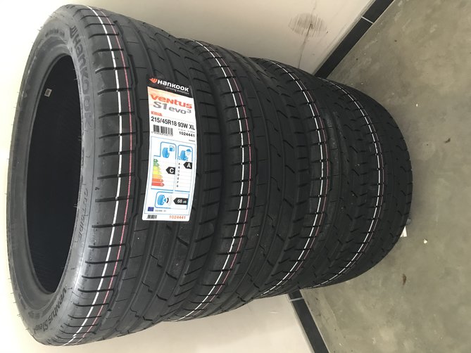

Postprzez ratoschlaff » 7 maja 2020, 11:10
Zamontowałem komplecik letnich opon Hankook. Póki co, jest zdecydowanie ciszej, niż na fabrycznych Miszelinach. Narazie przejechałem jakieś 50km więc trudno ocenić coś więcej :P

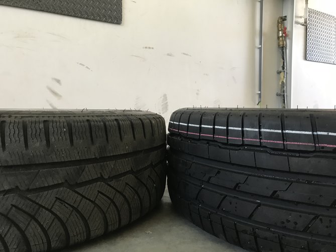

Zastanawia mnie dlaczego, mimo tego samego rozmiaru Hankook jest odrobinę szerszy niż Michelin?

Postprzez child » 7 maja 2020, 11:27
Tak to już jest z producentami, że nawet milimetry inaczej mierzą <glupek2>
Piszesz, że ciszej – a jak z trzymaniem w zakrętach?
Od: 9 gru 2013, 18:27
Posty: 1820 (56/126)
Skąd: Brzezina
Auto: ND '18
b: NB '00
b: BM '13
b: EC '97
b: BK '07
Postprzez ratoschlaff » 7 maja 2020, 14:18
Guma wydaje się być bardziej miękka niż Michelin, ale to może tylko moje odczucie. Przy próbie na ciasnym zakręcie przy około 65km/h nie straciłem przyczepności i opona nie piszczała, więc wydaje się OK. Ale Michelin wydawał się bardziej stabilny.
Czekam na deszcz :) Przetestuję na mokrym i dam znać.
Wybrałem tą oponę, bo była w przystępnej cenie jak na oponę w tym rozmiarze i z parametrami – C A 68bB dla naszych trójek.
Zastanawiałem się na Falkenami, ale nie znalazłem opinii użytkowników M3.
