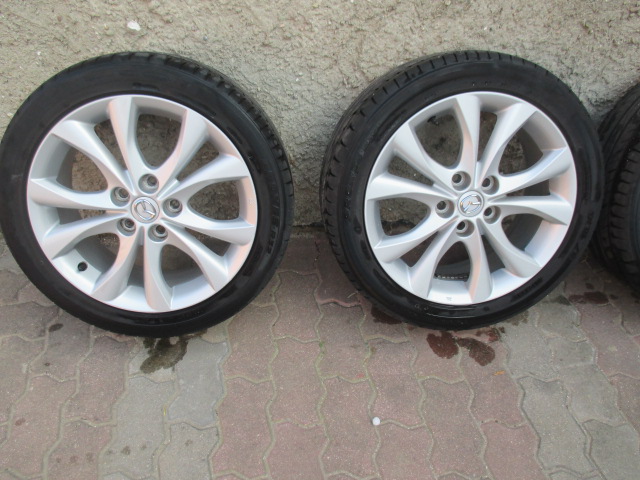

zbliza sie okres odbioru auta (mazda 3 SEDAN) w wersji SkyEnergy. Madzia postawiona jest na kołach 16'' aluminiowych (205/60/R16) Mam pytanie odnośnie kół. Czy mogę wlozyc koła z poprzedniej wersji czyli BL ? Mam ladne, w zasadzie chyba takie same z wyglądu jak te z wersji SkyPassion (BM) tylko nie 18'' a 17''. W załączniku zdjęcie. Parametry felgi i opon :
7X17 ET-52,5 5X114.3
(205/50/R17)
Jak myslicie bedzie ok, nie bedzie zbytnio obnizona ?
Czy wogole jest mozliwosc zamontowania tych kólek ?
Byłaby swietna chyba alternatywa pomiedzy 18'' a 16''. 17'' sa zdecydowanie tansze i profil 50 bedzie bardziej komfortowy niz 45 na 18''. Bo te 16'' seryjne nie wygladaja zbyt atrakcyjnie, chyba sie ze mna zgodzicie :) aczkolwiek tragedii nie ma
Prosze o opinie :)
17'' wersja BL.

Postprzez czareq » 24 lut 2016, 15:46
Na zdjęciu masz felgi wzór taki jak w wersji fabrycznej w min. Sky motion. Ja przynajmniej mam takie 16...

Postprzez costys » 25 lut 2016, 09:04
No tak tylko chodzi o to czy fizycznie beda pasowały, czy nie bedzie nic obcierało, dobijało ...
Od: 17 lut 2016, 15:24
Posty: 8
Auto: 2.0 SKYENERGY 2014
Postprzez Wojtek » 25 lut 2016, 09:42
Nic nie będzie ocierało...
Problem może być inny...
Marianek napisał(a):W Belgijskich i Niemieckich homologacjach (trzeba mieć je w samochodzie) są wpisane rozmiary dozwolonych felgi opon, 17 nie przejdą, nawet jak średnica kola będzie OK.
Posty: 17527 (110/485)
Postprzez starcraft » 27 lut 2016, 13:24
w aso w Polsce tez nie zakceptują 17. W razie jakies awarii beda sie podpierac innym rozmiarem felg niz 16 albo 18...
