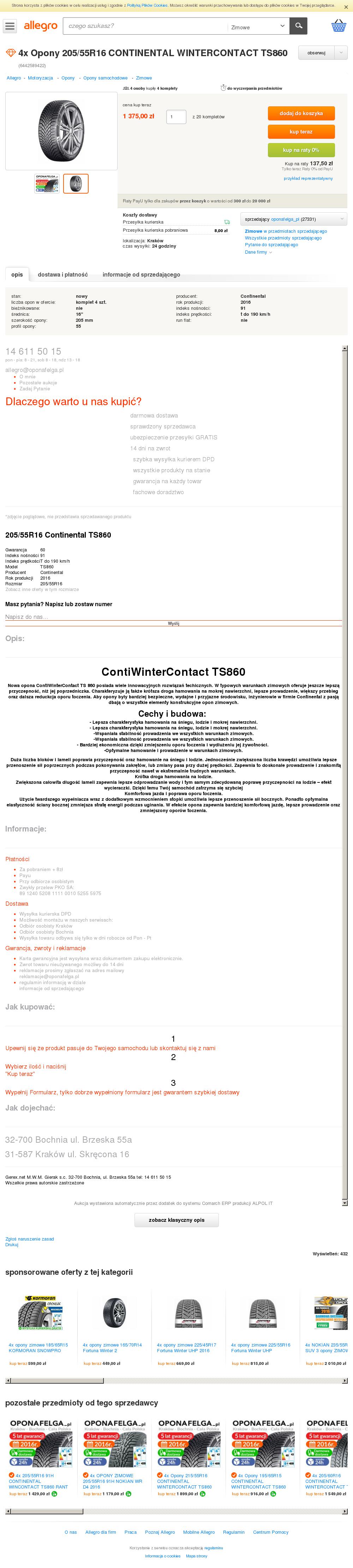

Kupiłem na zimę na allegro oryginalne felgi z Mazdy 16 calowe.
W dokumencie homologacji mam napisane, że 16 calowe opony mają być 205/60.
Czy mogę kupić 205/55?
Czytałem na stronie ADAC, że te opony są dobre: http://allegro.pl/4x-opony-205-55r16-co ... ml#thumb/2
Ewentualnie, jeśli ten rozmiar nie będzie dobry dla mojego samochodu i być może nie warto też przepłacać (może nokiany?) to co polecacie kupić?

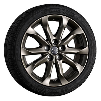

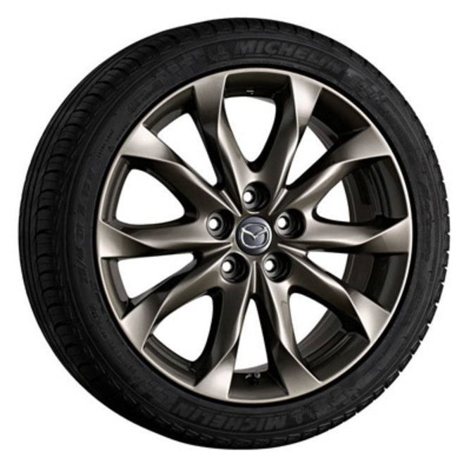

Cześć,
mam Mazdę 3 Enso która wyjechała z salonu na felgach aluminiowych 18 cali w kolorze ciemnym i teraz chce założyć opony zimowe ale mam dylemat – pomóżcie:–) – rozważam dwie opcje:
1. kupić opony zimowe 215/45/18 i założyć na te felgi alu firmowe Mazdy – serwis ASO zapewnia mnie że to są felgi przystosowane do każdych warunków i można na nich jeździć też zimą
2. kupić nowy komplet kół 16 cali z oponami
Szczerze mówić wolałbym zdecydowanie tą pierwszą opcję ale co sądzicie o jeździe zimą na takich rozmiarach: 215/45/18 i na tych felgach na których wyjechała z salonu.
Jeżdżę głownie po trasach.
Co o tym sądzicie? pomóżcie proszę "zielonemu" :–)
Alu felga Mazda 18 cali ciemnoszara

Postprzez krabdul » 5 lis 2016, 14:40
Ja śmigam cały rok na 18 i jest ok. Jedyne czego bym się obawiał przy ciemnej feldze to krawężniki, bo przetarcia będą widoczne, ale skoro śmigasz głównie trasy...:)
PS: Ja wychodzę z założenia, że większą felę i niższy profil wybiera się dla wyglądu i prowadzenia i przechodzenie na 16 w zimie jest brakiem konsekwencji ;)
