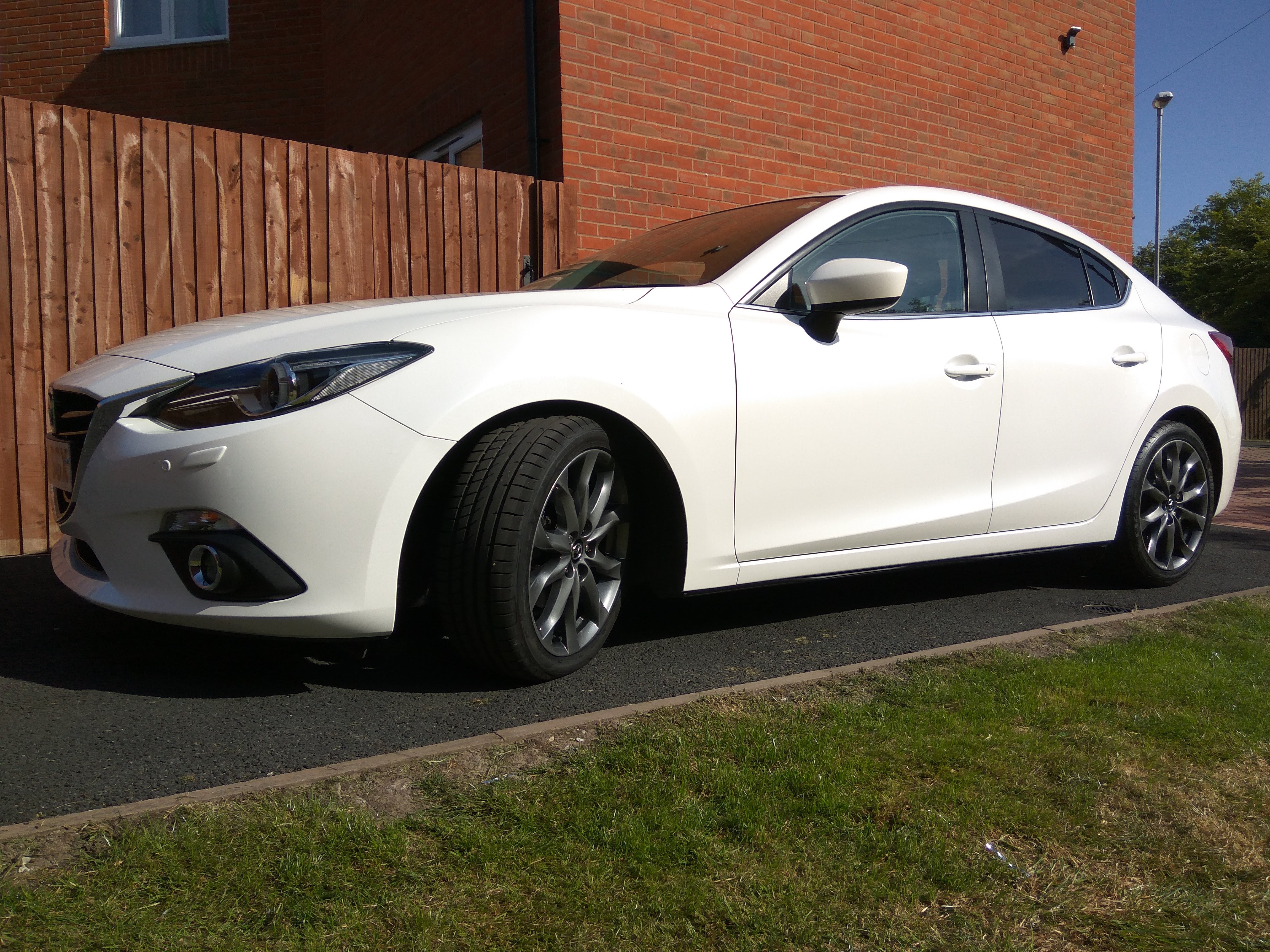

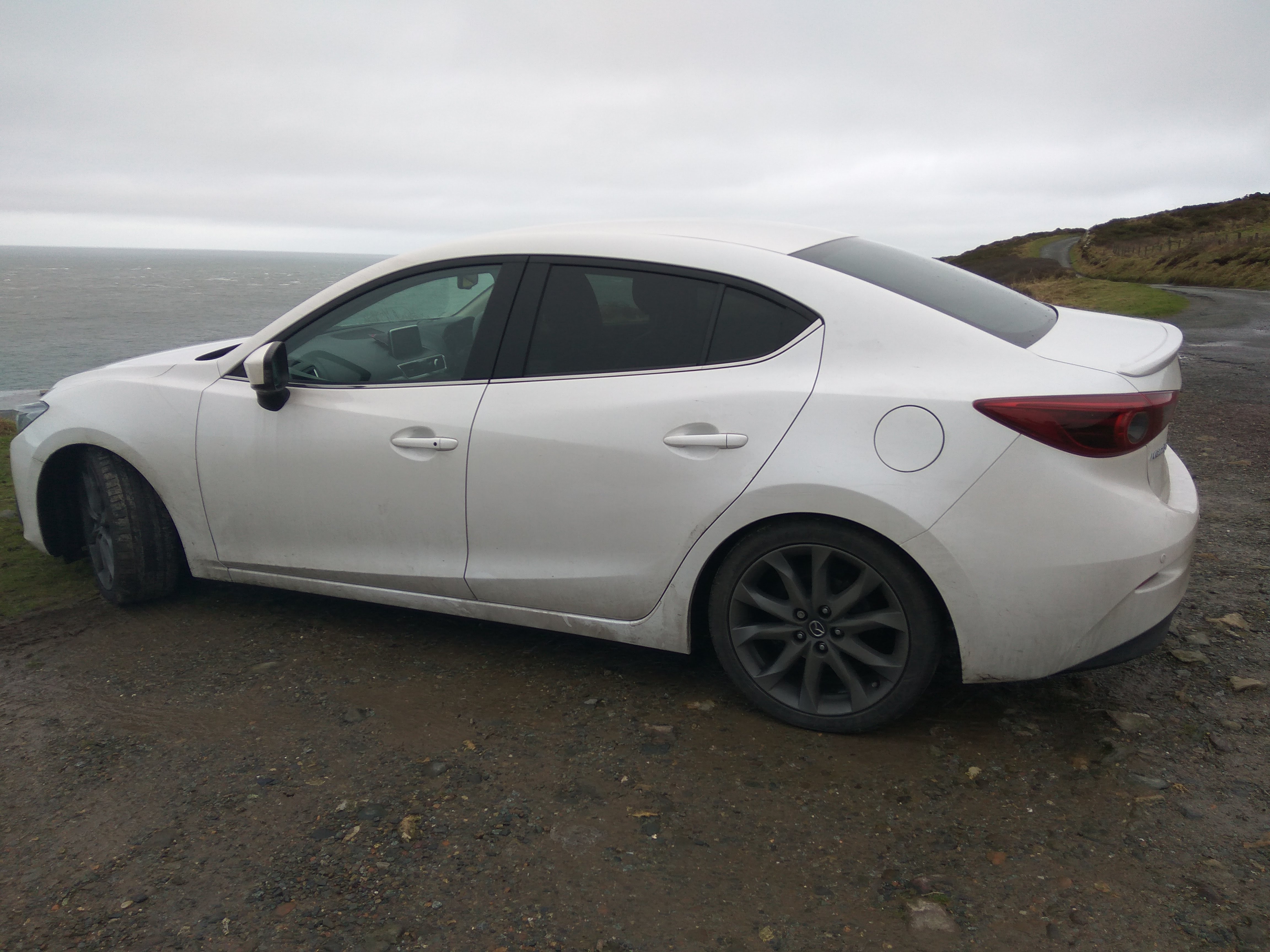

Postprzez darrecki » 26 lut 2020, 07:24
marti78nez napisał(a):Autec Wizard gunmental 18X8; 5X114,3 ; ET 50
Kolor w białym sedanie jak najbardziej na +, sam mam oryginały tak właśnie pomalowane.
1. Brudne, więc wersja matowa
2. Czyste, wersja gloss
Pokaż zdjęcia jak już będą na aucie, sam myślę na odchudzeniu kół, może problem drań się trochę zmniejszy...
Jak dla mnie 100x lepiej niż srebrny oryginał
