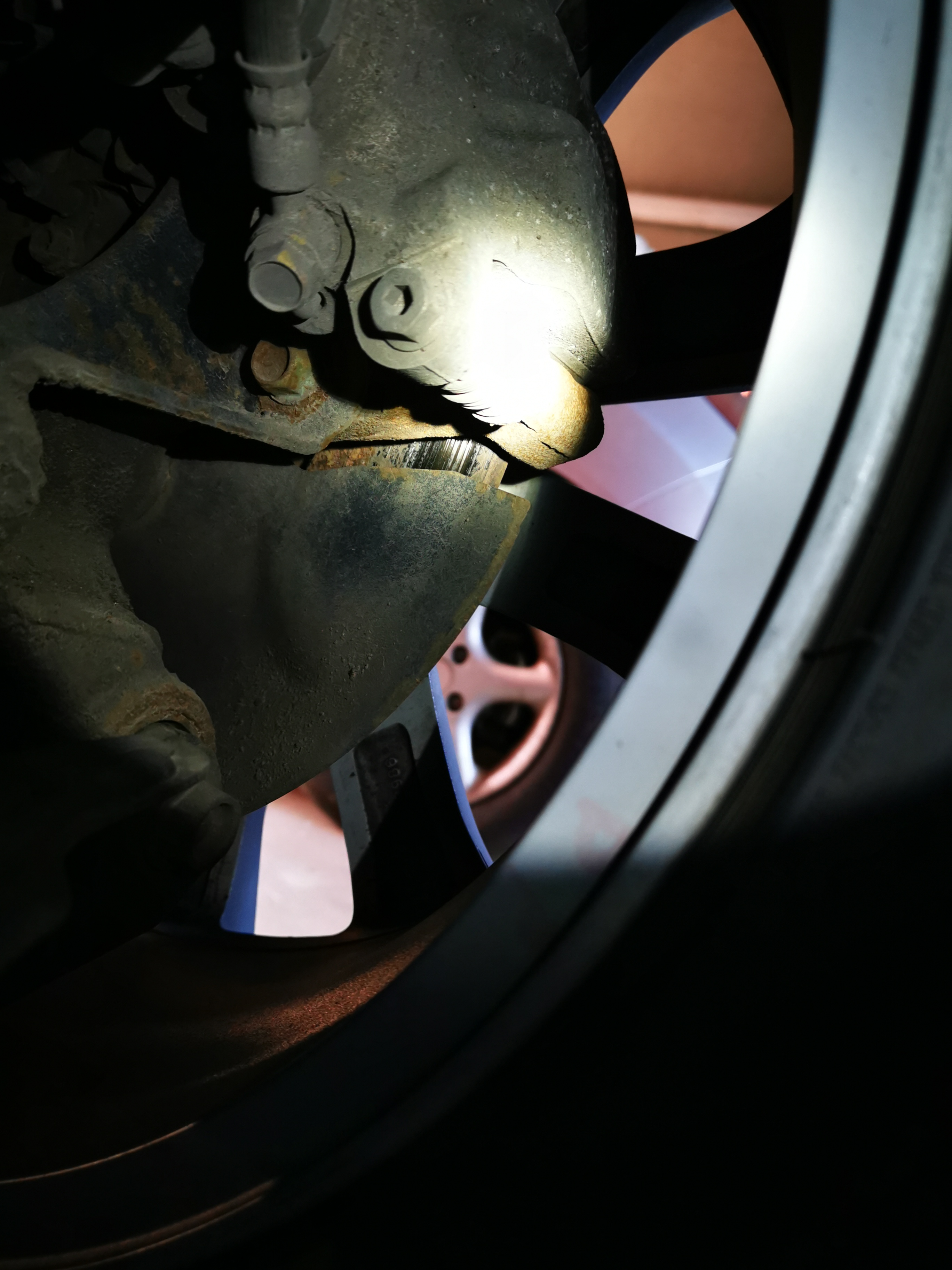

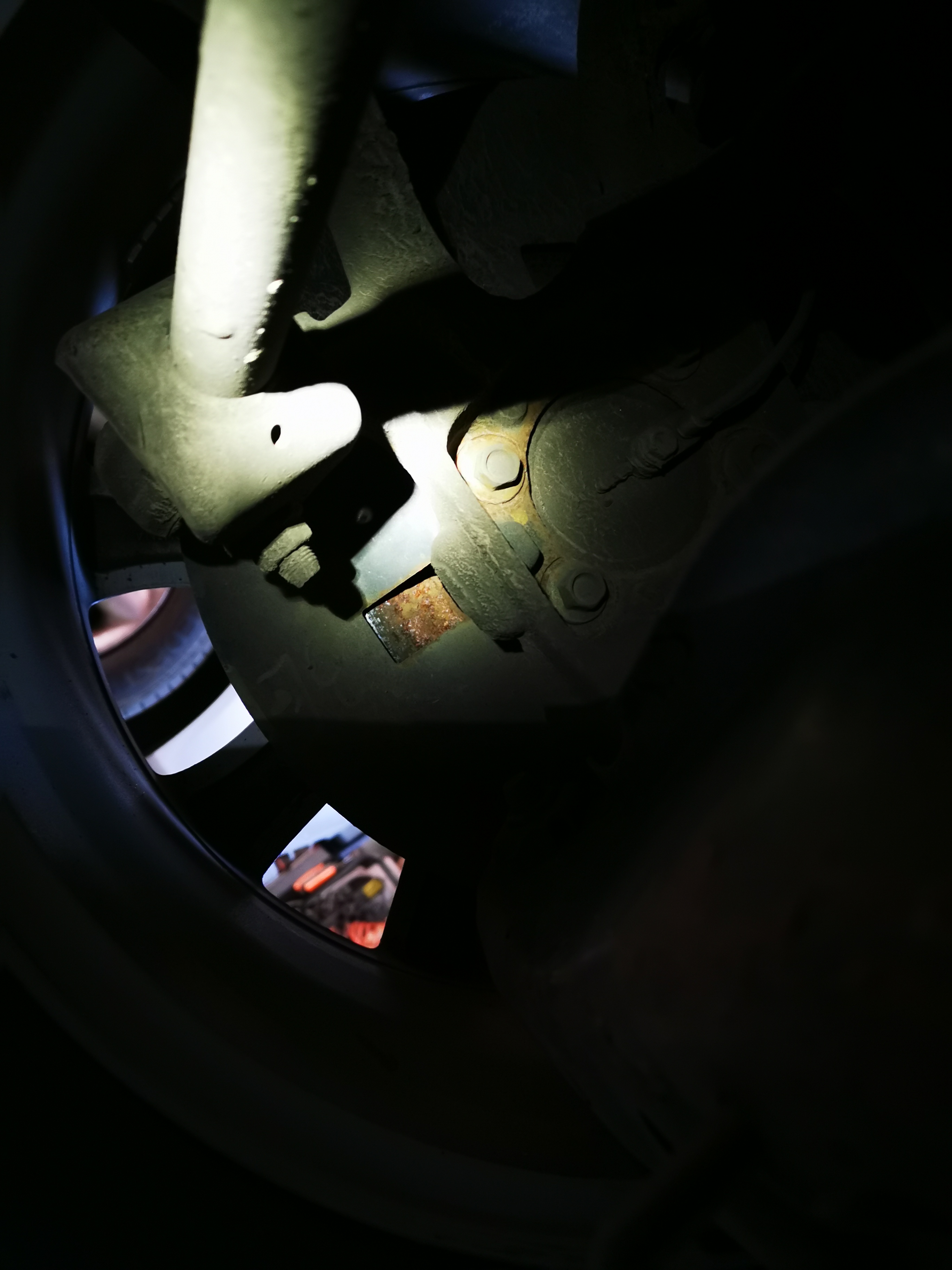

A propo hamulców w mazdzie...jestem po 3 przeglądzie w serwisie(ASO Bielsko), przebieg 45tys. Oczywiście odbierając auto zapewniano mnie, że auto jest igiełka. Pojechałem na przegląd tech po 3 roku, bo przecież ASO tego nie robi. I po oglądnięciu tylnych tarcz od strony wewnętrznej o mało zawału nie dostałem. Tarcze prawie, że zgnite, co jest efektem wadliwe pracy zacisków. Oczywiście na drugi dzień rano byłem już w ASO no i pan robi zdziwienie i pyta, czy mam wydruk z komputera z przeglądu, nie miałem. Wziął auto na sprawdzenie i ku mojemu zdziwieniu tester amortyzatorów i układu hamulcowego nie działał w ASO. Więc poddalem wątpliwości, czy wtedy również było sprawdzane. Wzięli auto na warsztat, mnie nie pozwolono być przy ogledzinach przez mechanika. Po pół godz zawolano mnie jednak na warsztat i przy rozmowie z mechanikiem usłyszałem, że to przypadłość Mazdy. Pytam, czy to moja wina, oczywiście usłyszałem, że nie. Potwierdził mi mechanik również w rozmowie, że to musiało się dziać od początku. Pytanie dlaczego mechanik na wcześniejszych przeglądach nie zwrócił uwagi, a może zauważył i liczyli na szczęście. Porobiono zdjęcia, ale serwisant z salonu już mi zapowiedział, że wie, że odp będzie negatywna. Oczywiście nie odpuszczę. Dorzucam zdjęcia jak to u mnie wygląda.

Po pierwsze – korozja na tarczach (zwłaszcza z tyłu) to nie dramat. Tarczom wystarczy parę dni niejeżdżenia, żeby się zaczął na nich pojawiać nalot.
Po drugie – oczywiście dobrze mieć działające zaciski z tyłu, ale tylko dla własnego spokoju, bo Mazda 3 i tak hamuje tylko przodem :D Ja u siebie wymieniałem klocki z tyłu przy 130 kkm, a tarcze przejadą pewnie drugie tyle (a z przodu kończę trzeci komplet klocków i tarcz <killer> )
Po trzecie – no cóż, takie podejście ASO jest dość typowe. Ja też kiedyś myślałem,  że tam się płaci za jakość <glupek2> Mały przykład z mojej strony – po przeglądzie dostałem informację, że mam już dość niski bieżnik (5mm) i że zimówki z takim bieżnikiem wypadałoby już wymienić. Jest tylko jeden drobiazg – przyjechałem do nich na letnich oponach <rotfl>
Jak masz ochotę walczyć, to walcz jak najbardziej. Oni pewnie będą twierdzić, że hamulce to część eksploatacyjna, ale zapieczenie zacisków (zwłaszcza przy tak niskim przebiegu) trudno nazwać "zużyciem eksploatacyjnym". Możesz dolać oliwy do ognia i napisać im, że to kompromitacja ASO, że tego nie zauważyli wcześniej, ale wtedy bym już raczej do nich na przeglądy nie jeździł ;)

@child gratuluję sprawnych hamulców z tyłu. Niestety nie jest to norma w Mazdach. To ze zdjęć @lukaj to jakiś dramat wg. mnie, przecież tam klocek nie dotknął tarczy przez wieki. Jeśli auto przeszło przegląd to znaczy to, że z tyłu Maździe wystarczy 1 klocek na stronę <glupek2>
U mnie z kolei tył również lubił się zapiekać, tyle że zdecydowanie bliżej tarczy. I co z tego, że wygląda jak nowa po 85 tyś. jak jest zwichrowana i po kilkunastu km jazdy z większymi prędkościami mam niemiłe wibracje na kierownicy przy prędkościach 120-140 km/h. Klocków też jeszcze trochę zostało, aczkolwiek już za mało żeby przejść następny przegląd.
Dlatego też kupiłem już komplet od 6 GJ, będzie pasował do kompletu (z przodu zestaw z GJ jeździ już drugi sezon). Tarcza bodajże 12mm większa średnica i 2mm grubsza, może dłużej przeżyje.
