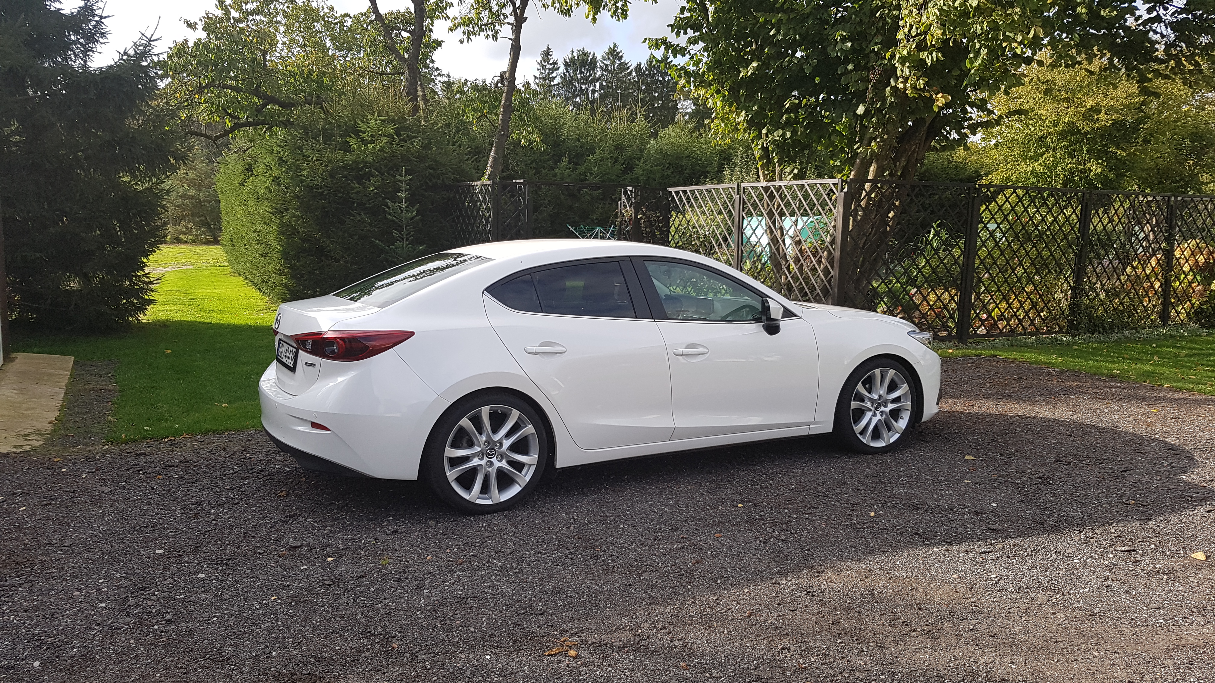

Postprzez Cichy 111 » 10 paź 2019, 19:07
Założyłem to samo co kritik czyli 19 z mazdy 6 i opony 235/35/19 sava uhp.Powiem tak,opony są bardzo ciche,jeszcze tak cichych nie miałem.Na gładkim asfalcie bez szelestne.W porównaniu do 18stek vredestein ultrac cento 215/45/18 to niebo a ziemia w głośności.A najlepsze jest to że bałem sie że będzie mega twardo jak w czołgu a jest tak samo jak nie lepiej,świetna opona.
Tak to wygląda w sedanie.

Postprzez popi2009 » 11 paź 2019, 07:42
Cichy 111 napisał(a):Założyłem to samo co kritik czyli 19 z mazdy 6 i opony 235/35/19 sava uhp.Powiem tak,opony są bardzo ciche,jeszcze tak cichych nie miałem.Na gładkim asfalcie bez szelestne.W porównaniu do 18stek vredestein ultrac cento 215/45/18 to niebo a ziemia w głośności.A najlepsze jest to że bałem sie że będzie mega twardo jak w czołgu a jest tak samo jak nie lepiej,świetna opona.

Postprzez Kritik » 11 paź 2019, 08:10
Cichy 111
MEGA WYGLĄD !!! <spoko>
