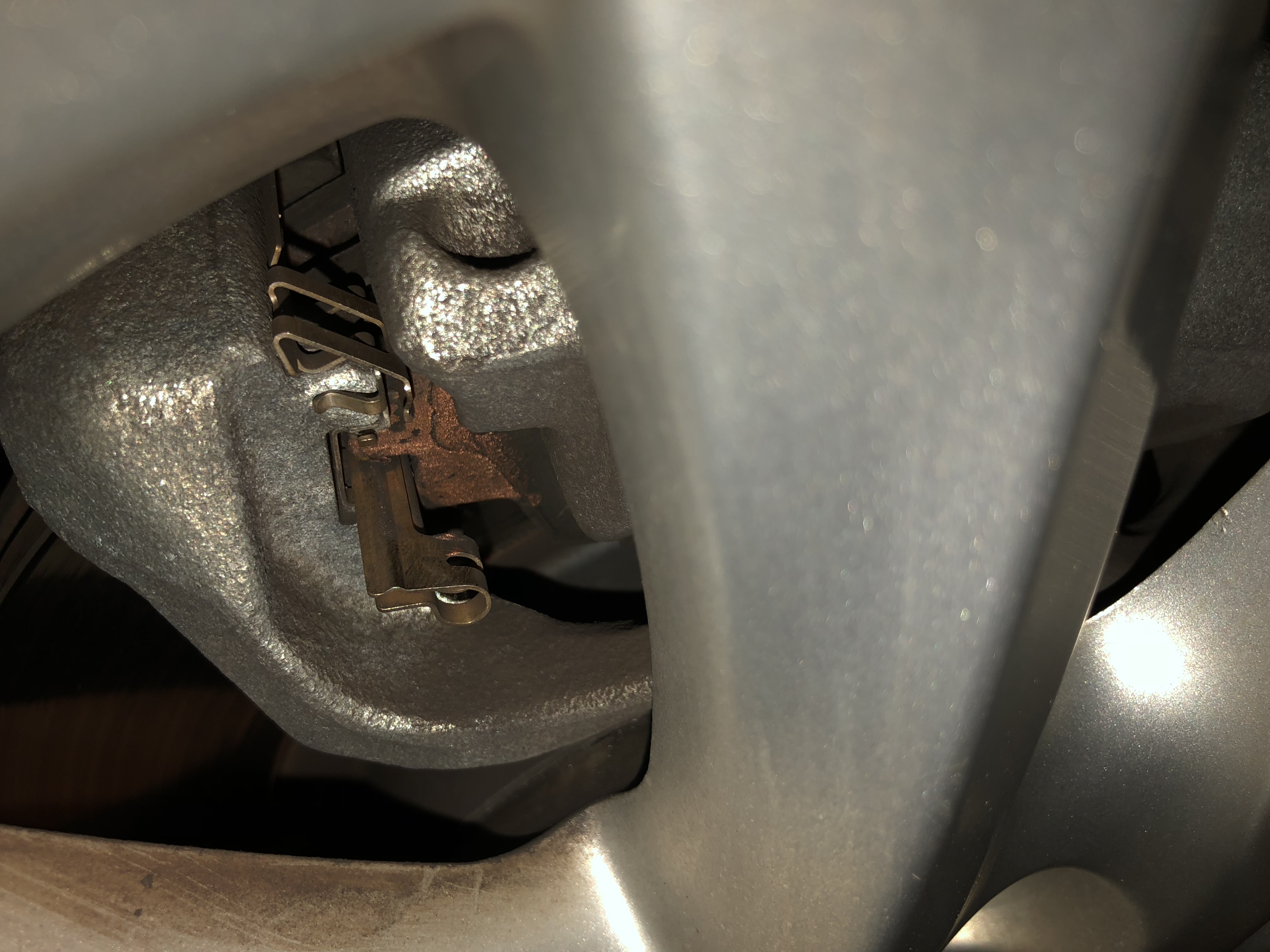

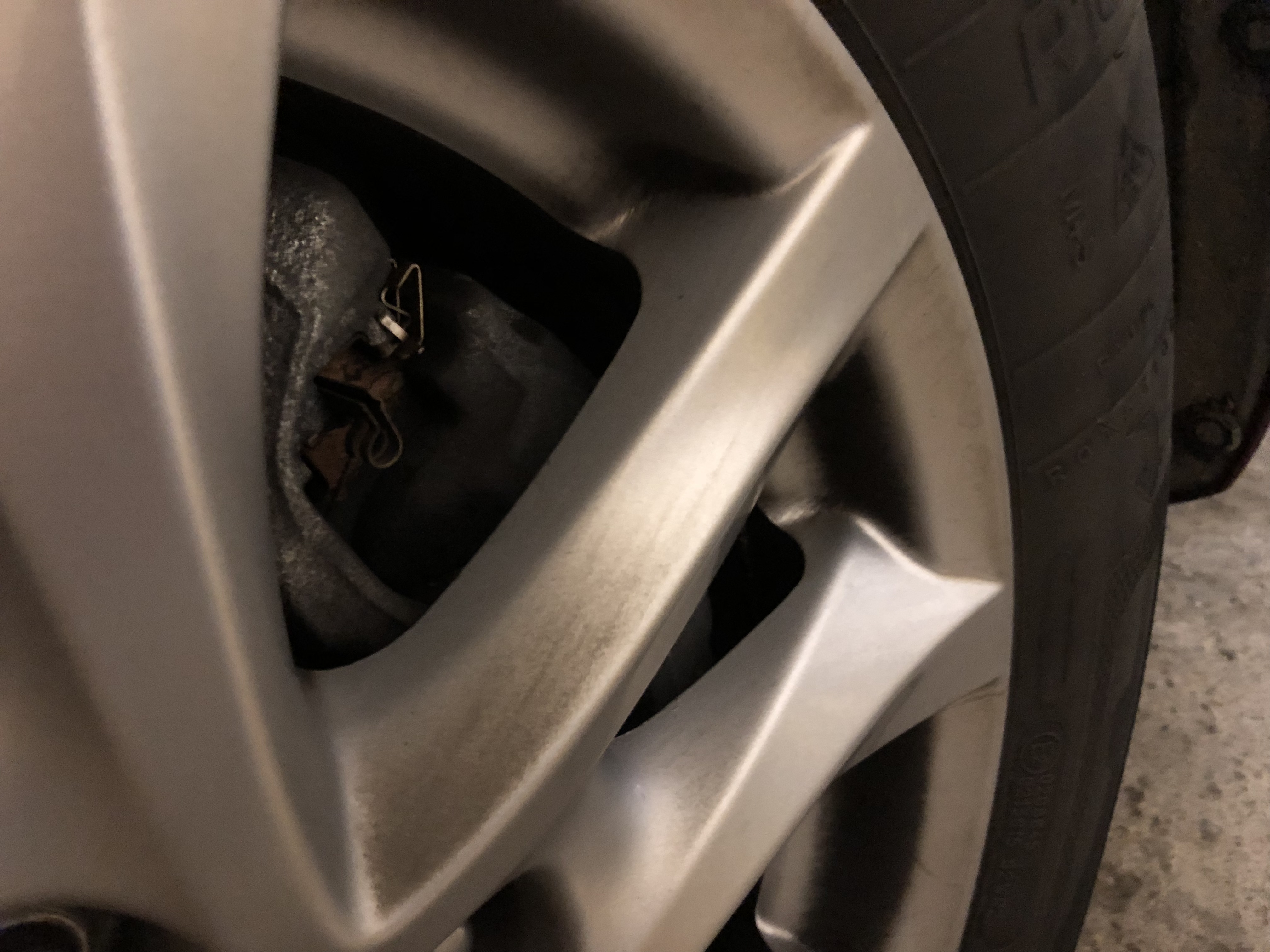

Witam. Czy mógłby mi ktoś z Was podpowiedzieć czy aby ten element (Nie wiem jak go nazwać) widoczny na zdjęciu nie wystaje za bardzo??Mam wrażenie ze po wizycie w ASO i zgłoszeniu piszczenia hamulców ta cześć wystaje bardziej.
jarzab-ek
