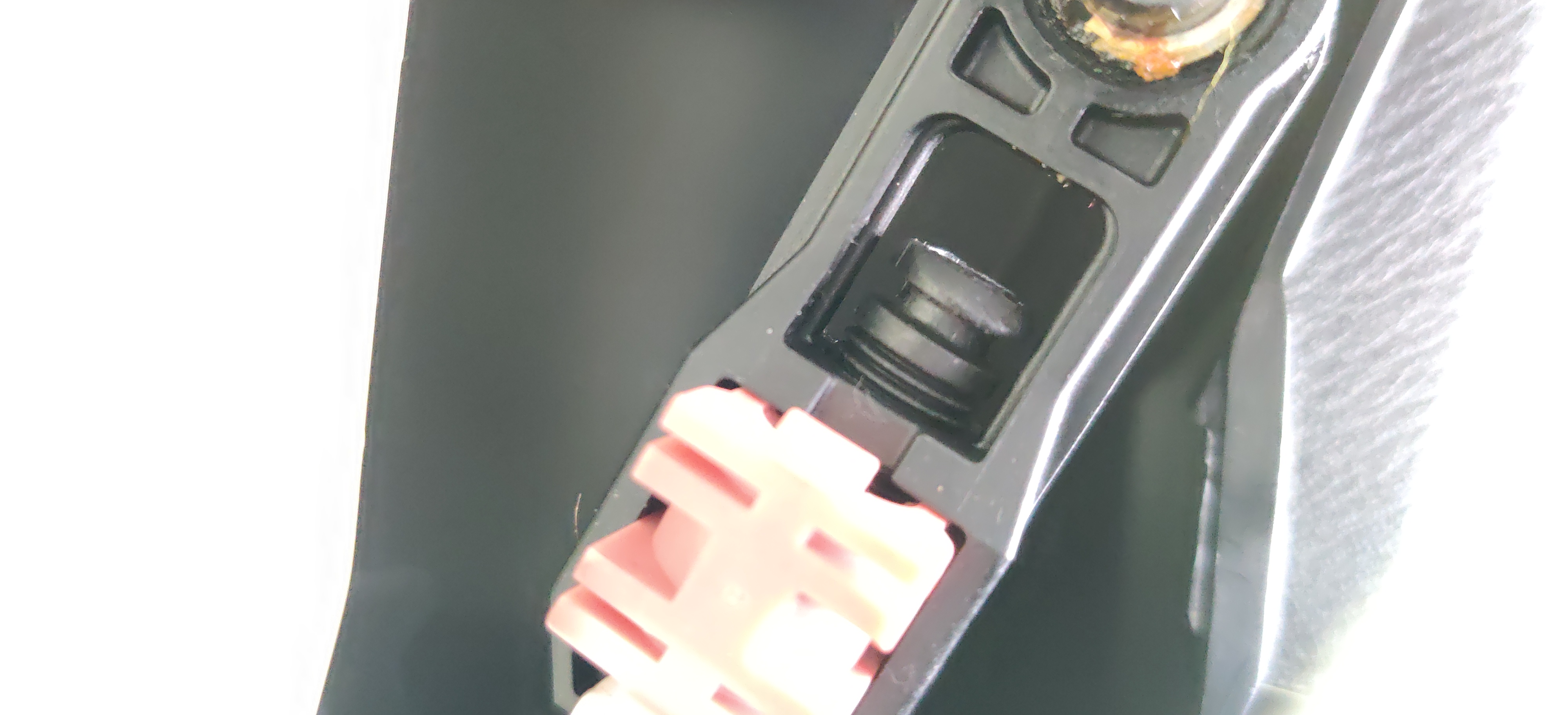

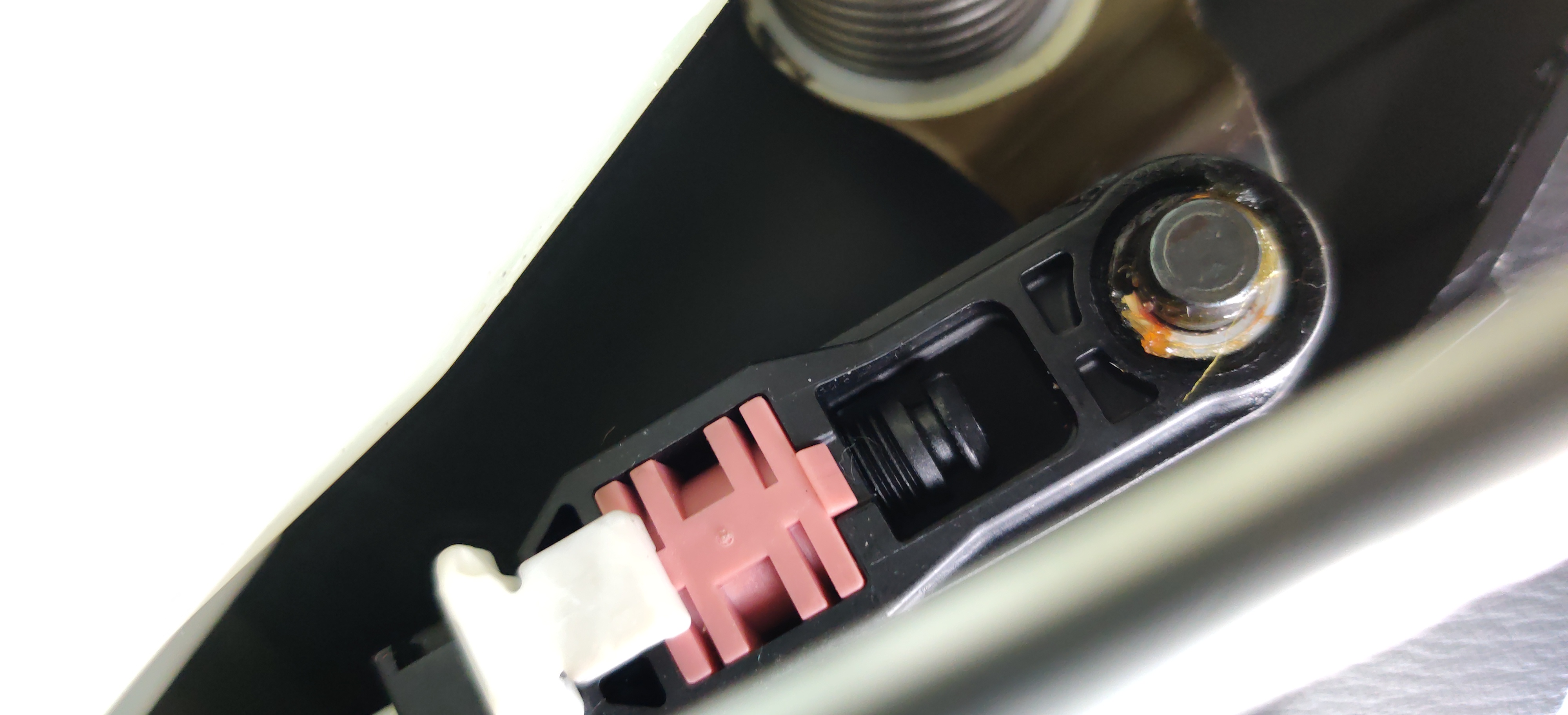

Ja wczoraj regulowanej u siebie
Zmiana jest ,czy kolosalna to bym nie powiedział ale poprawiło się przy zmianie z 1 na 2 gi bieg.
Zdjęcia przed regulacja i po
Przed
Po

krystiano napisał(a):Ja wczoraj regulowanej u siebie
duzo rozbierania? Duzo to zajelo czasu?

Postprzez krystiano » 18 sty 2021, 15:05
Nie, tak że 20 min zajęło.
Otwierasz schowek i wypinasz panel z pokrętłem i przyciskami.
Odkrecasz gałkę zmiany biegów i odpinasz ten element z mieszkiem.
I już widzisz co i jak (jeszcze mała ostatnia puleczka możesz nie musisz )
Zaraz poszukam filmik jakim się kierowałem.
Tego plastiku to podważania nawet nie potrzebowałem

Krystiano – Gwint w tej regulacji ma wystawać jak widzę po prostu bardziej, i to tyle? : )
