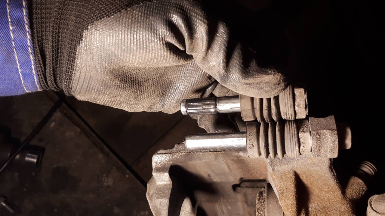

Odnośnie stukania zacisków moja teoria jest inna.
Owszem, długość dolnej i górnej prowadnicy jest różna. Ale i głębokość otworów na takowe też nie jest taka sama, więc tutaj wszystko jest ok – miejsca na ruch tył / przód jest tam wystarczająco. No i należy wziąć pod uwagę, że podczas zużycia klocków i tarcz to nie zacisk nachodzi bardziej na prowadnicę, tylko wysuwa się tłok. Na prowadnicy ruch jest minimalny. Za to problemem może być ich średnica, bo o ile ten bolec z gumką ledwo się porusza, to górny chodzi luźno i być może za luźno, klekotając od czasu do czasu. U mnie w pewnym momencie przy każdym delikatnym dohamowywaniu cholera mnie brała. Wystarczyło rozebrać, dać więcej smaru i przestało...
Jeśli ktoś już musi zmienić zaciski to polecam założyć komplet z 6 GJ lub CX5. Trochę większe, tarcze tańsze, klocki tańsze, wybór zdecydowanie większy. Tyle, że nie wejdzie do kół 16 cali

Darrecki, Masz rację z tym luzem prowadnicy "gora-dol" a nie wzdłuż. W każdym razie odradzono mi zastosowanie podobnej gumki na górnej prowadnicy – skoro nie ma to nie powinno być a i tak szybko by się "skatowala". Smar już też dokladalismy ale nic nie dało. Za to znajomy mechanik znalazł mi inne rozwiazanie zamiast wymiany całego zacisku: rozwiercic górną prowadnicę, i u frezarza dorobić nową o dopasowanej średnicy. Robił już takie rzeczy w samochodach innych marek i się sprawdzalo. Oczywiście najpierw musi dokładnie sprawdzić i potwierdzić czy to z tamtad stuka. Planuje to zrobić ale dopiero za ok 2 miesiące .
