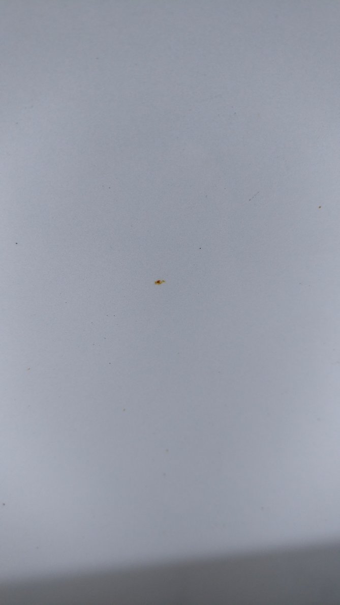

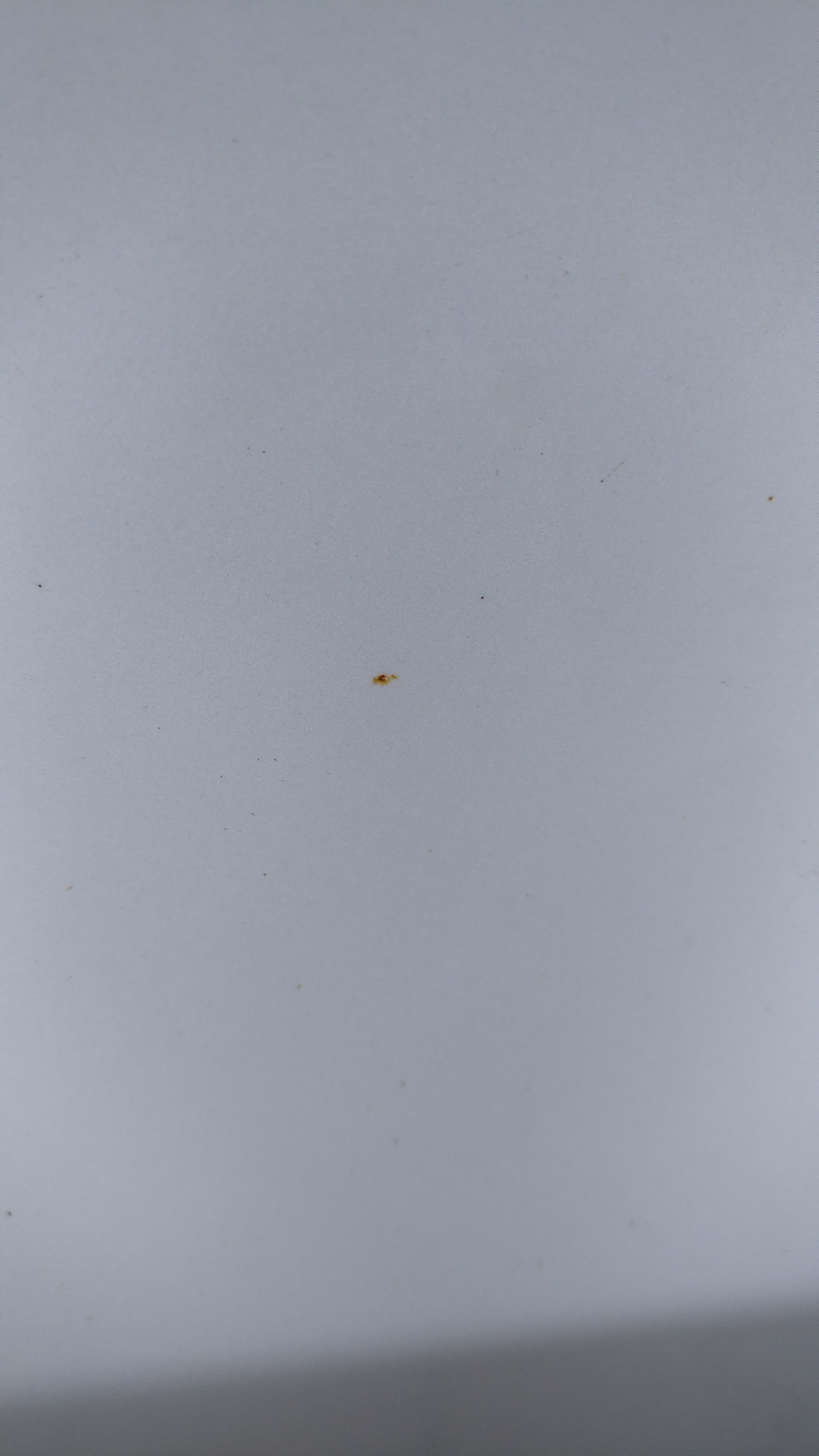

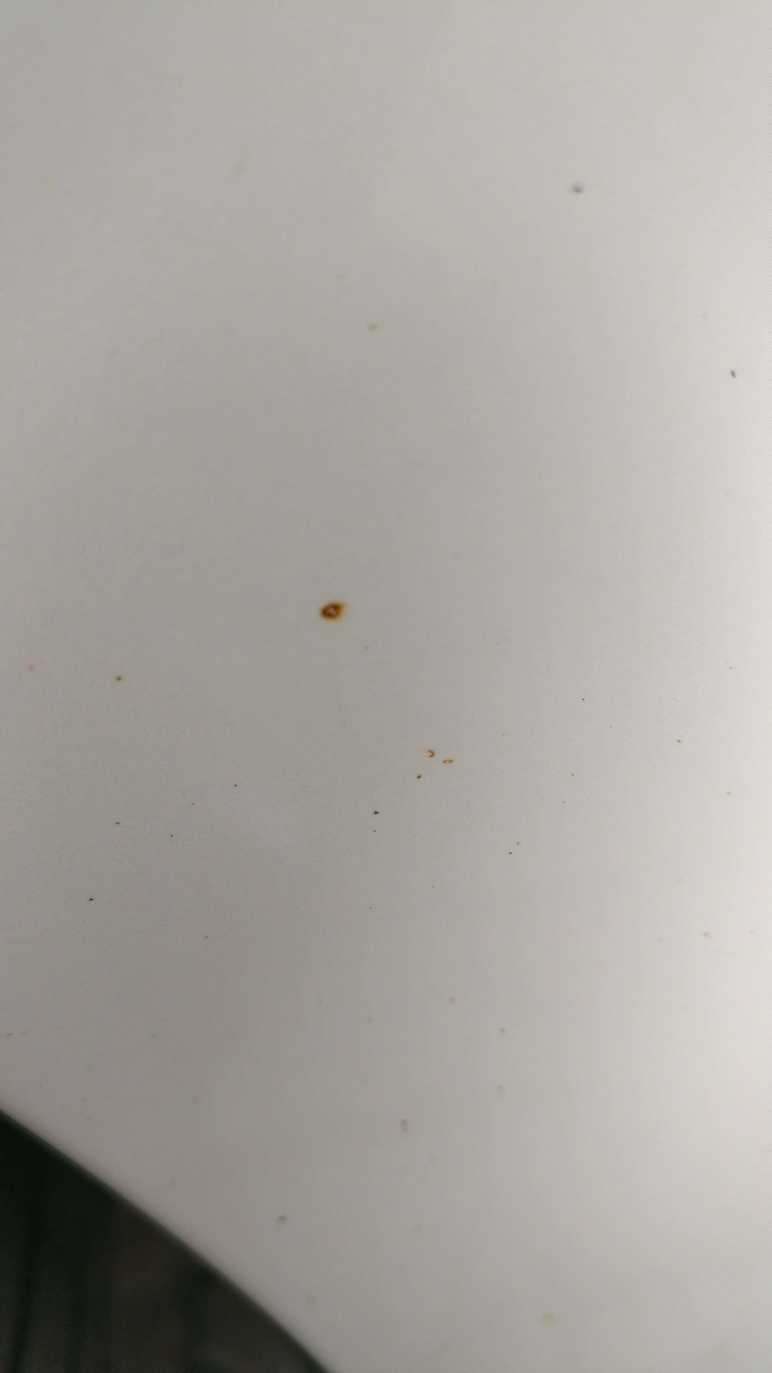

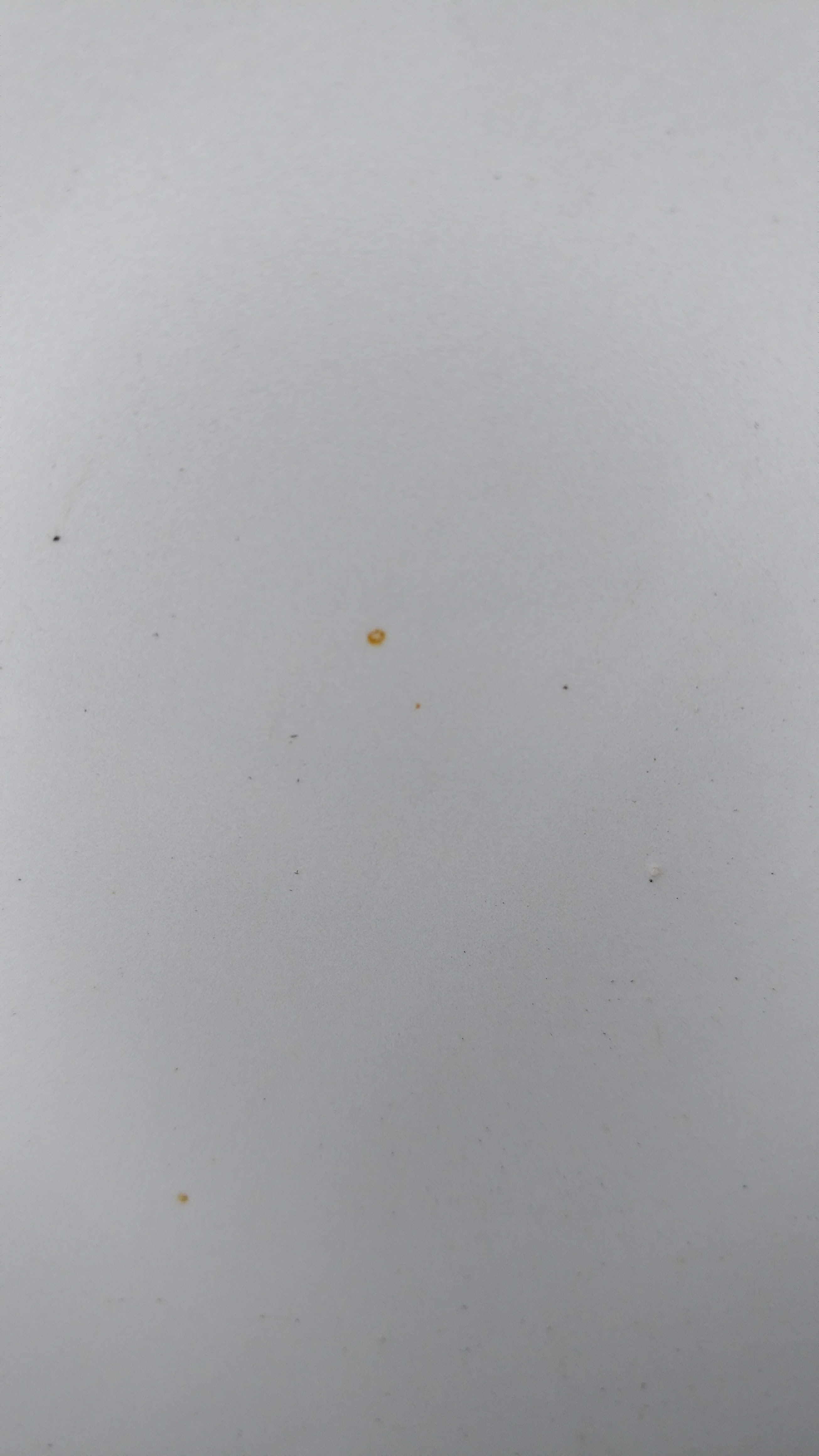

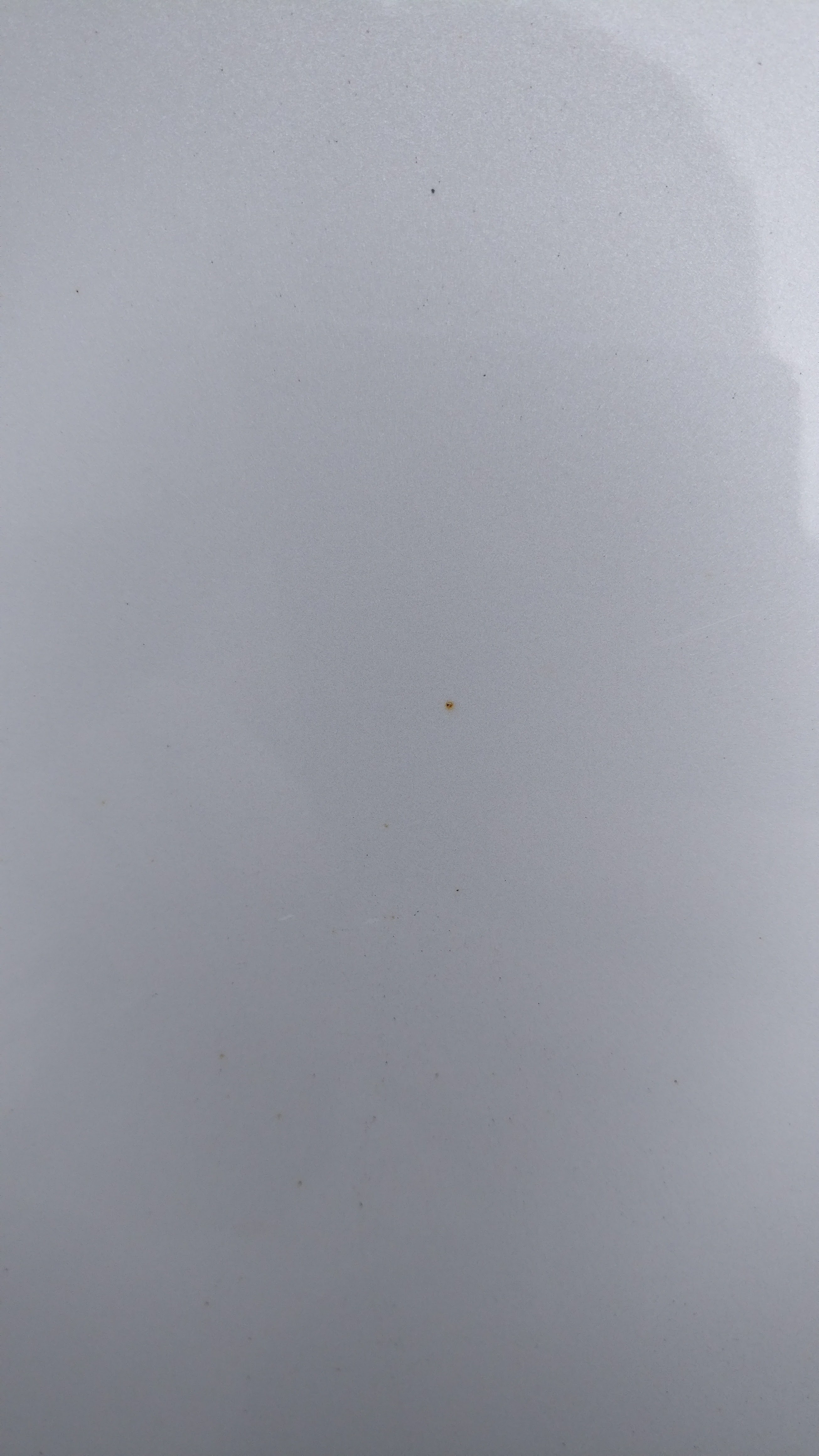

Hej , zauważyłem u siebie ostatnio takie dziwne ślady na lakierze. nie jest to tylko jedna strona ale z każdej mogę znaleźć mniejsze lub większe ... zobaczcie na zdjęciach, co o tym myslicie ? sprawa jest dziwna bo samochód ma niecały rok ....

Mi to wyglada na male odpryski lakieru spowodowane np. drobnymi kamykami itp. Lakier odpadl, blacha na wierzchu i rudy wyszedl.
Z tego co wiem, lakiery w nowych autach (a szczególnie w japonczykach) sa bardzo cienkie i delikatne, dlatego zdecydowalem sie na cermike zaraz po odbiorze auta, mam nadzieje, ze to troche uchroni lakier.

Oczyść lakier jakimś iron off i sprawdź co się dzieje, prawdopodobnie tak jak kolega mówi mały odprysk. Zabezpiecz jakąś zaprawką w kolorze.

Moim zdaniem to są zwykłe zabrudzenia, które dosyć ciężko usunąć. Weź pastę polerską i spróbuj to wypolerować – powinno zejść po kilku ruchach. Niestety też mam biały samochód i praktycznie co mycie mam kilka takich punktów do usunięcia. Taki niestety urok tego koloru...

Postprzez dydek » 30 mar 2017, 09:14
wypoleruje delikatnie dzisiaj i dam znać – zobaczymy jaki będzie efekt, mam nadzieję że się uda ;)

Tak mam zamiar zrobić, problem jest taki że nie myślałem że tego typu problemy będę miał tak szybko .... ja rozumiem cienszy lakier, normy eko itp, no ale aż mi się nie chce wierzyć że każdy lakier w nowym samochodzie jest tak delikatny ( zwłaszcza ze nie jezdzę w trasy, w sumie to tylko po mieście ) , same slady są zarówno na prawym jak i na lewym boku i to na całej długości.

Nie chodzi o delikatność lakieru, tylko jego kolor. Nie wiem jak Ty, ale ja nigdy wcześniej nie miałem białego samochodu i niestety ilość brudu który zostaje po myciu i który trzeba usuwać jeden po drugim (kropki ze smoły, ślady z drzew itd) mnie przeraża. Wosk niezupełnie załatwia sprawę, a na powłokę ochronną nie każdy ma ochotę wydawać niemałe pieniądze. Dobrze, że przynajmniej z daleka tego nie widać i samochód prezentuje się dobrze. Ale chyba i tak polerowanie zacieków na czarnym samochodzie po każdym myciu było mniej pracochłonne, niż usuwanie pozostałych brudów po myciu z białego <oczy>

Przed uszkodzeniami mechanicznymi nic nie uchroni, żadna powłoka ceramiczna czy woskowa. Tu pomoże tylko foliowanie bezbarwna folia. Nakładanie powłoki ceramicznej uważam za zbędny wydatek. Taka sama ochronę da porządne umycie auta, glinkowanie, położenie wosku. Wystarczy użyć wosków wyższej półki, będzie taniej i ten sam efekt. Jedyna niedogodność wykonania tej pracy min 2 razy w roku, ceramika trzyma dłużej ale tez nie jest bezobsługowa.
Co do zdjęć, jeśli to nie są zabrudzenia, nie ma uszkodzeń mechanicznych na tym udaj się do ASO.
Niestety naprawa na gwarancji wiąże się z malowaniem maski.

Też mam biały i to samo co roku <glupek2>. Żadnej polerki, kup jakiś zestaw glinki z detailerem, umyj auto i do roboty. Trochę się namachasz ale wszystkie te czarne i rdzawe kropki znikną. Najlepiej przeleć całe auto i połóż jakiś dobry wosk co trzyma kilka miesięcy. Po tym to cholerstwo dużo łatwiej schodzi, nie wspominając o muchach w lecie.
Za pierwszym razem też się lekko przestraszyłem, auto nie miało nawet roku, a rdzawych kropek co od zatrzęsienia – na białym to niestety jak już @megas wspomniał mocno widać <płacze>
Dodam, że odprysków mam już sporo i to w dość dziwnych miejscach ale żadna rdza na nich nie wychodzi (jeszcze)

Więc dzisiaj miałem chwilę żeby poczyścić te plamki dokładniej i widać że schodzą, ale bardzo opornie ( z tymi czarnymi kropkami po asfalcie nie ma takiego problemu ) – pewnie dlatego przestraszyłem się że to coś z rdzą. Wygląda na to że tak jak pisaliście wcześniej trzeba będzie całość wyczyścić dokładnie i dopiero wtedy zabezpieczyć czymś lepszym, albo zrobić wosk na twardo żeby potem łatwiej wszystko się czyściło. Swoją drogą zastanawie mnie z czego są te ślady które tak do złudzenia przypominają ogniska rdzy ? Macie jakiś pomysł ?

Dydek, kup jakiś detailer do poślizgu dla glinki, wosk i do dzieła. Pierwszy raz się przemęczysz to robiąc.
Potem wystarczy dwa razy w roku (wiosna/jesień) i masz z głowy problem. Tylko potem myj samochód samą wodą bez detergentów/pian czy innej chemii. Jak po myciu za mało będziesz miał błysku poprawisz detailerem i będzie pan zadowolony. Wszystkie syfy będą łatwo schodziły i nie przylegały.
Miedzy cena a jakością polecam produkty meguiars, są oczywiście inne lepsze, jak i tańsze ale ale gorsze.
