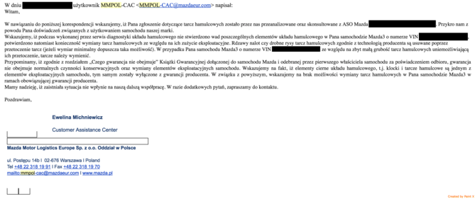

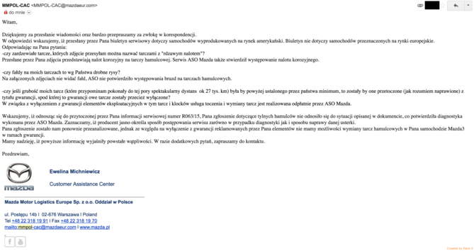

Nadarzyła się okazja do tego co obiecałem Pani z Mazdy, zatem do dzieła. Pozwólcie, że w temacie zardzewiałych tarcz encyklopedycznie i konkretnie (@darrecki – pozdrawiam) obalę kilka mitów, przy pomocy mojej korespondencji z Mazda Motor Poland na temat pordzewiałych i porysowanych tarcz hamulcowych. Moje tarcze z tyłu tak wyglądały przy oszałamiającym przebiegu 27k km. Stanowisko Mazdy jest takie: tarcze i klocki NIE PODLEGAJĄ GWARANCJI, przetoczenie JEST PŁATNE, noty serwisowe z USA (nawet jeśli dotyczą nr VIN naszego samochodu) Mazdy Motor Poland NIE DOTYCZĄ. Niemniej jednak, @ozii życzę Ci powodzenia w wyegzekwowaniu co swoje.
odpowiedź 1
odpowiedź 2
