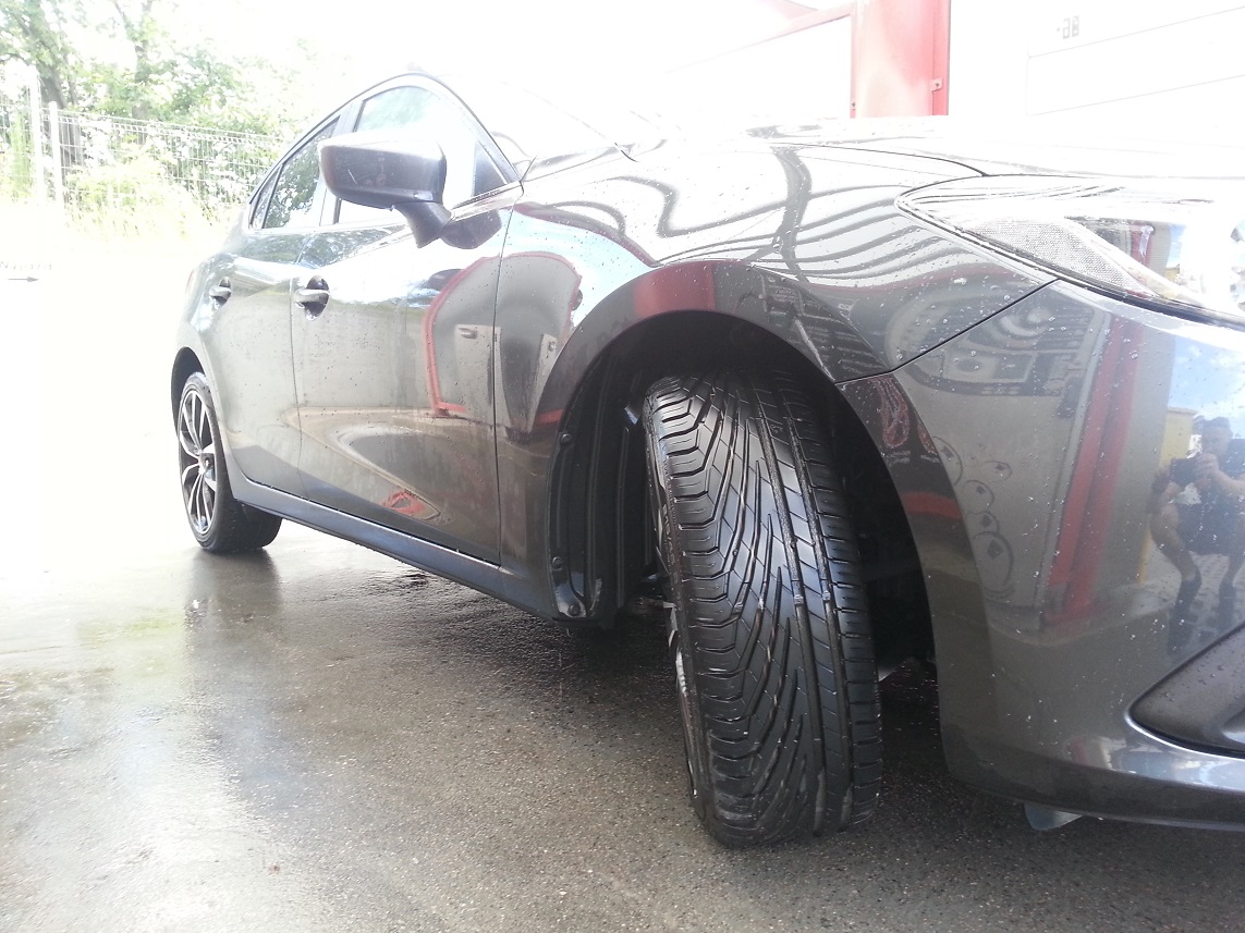

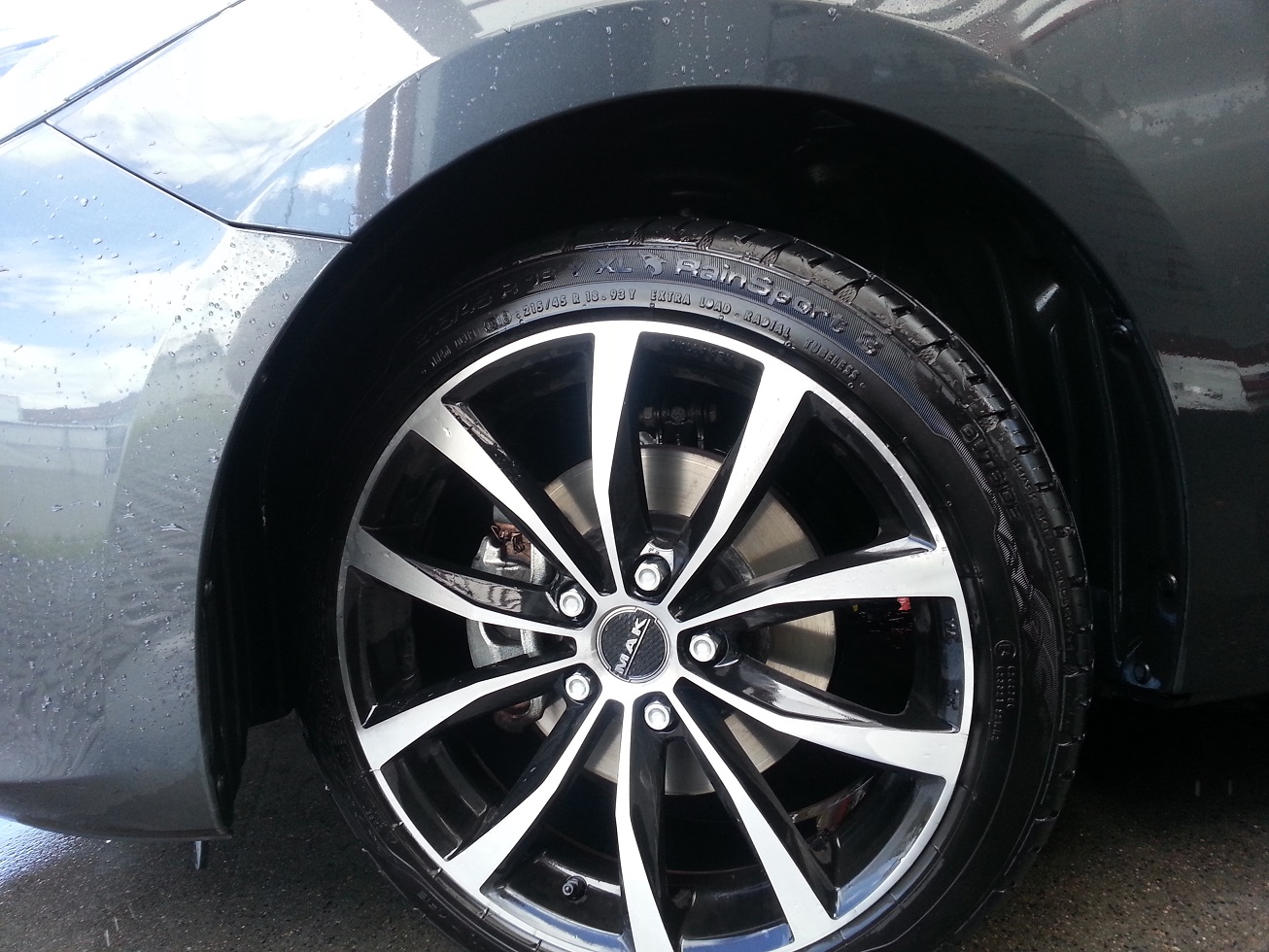

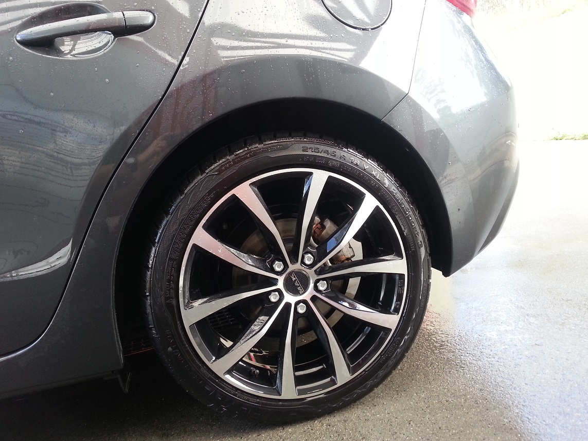

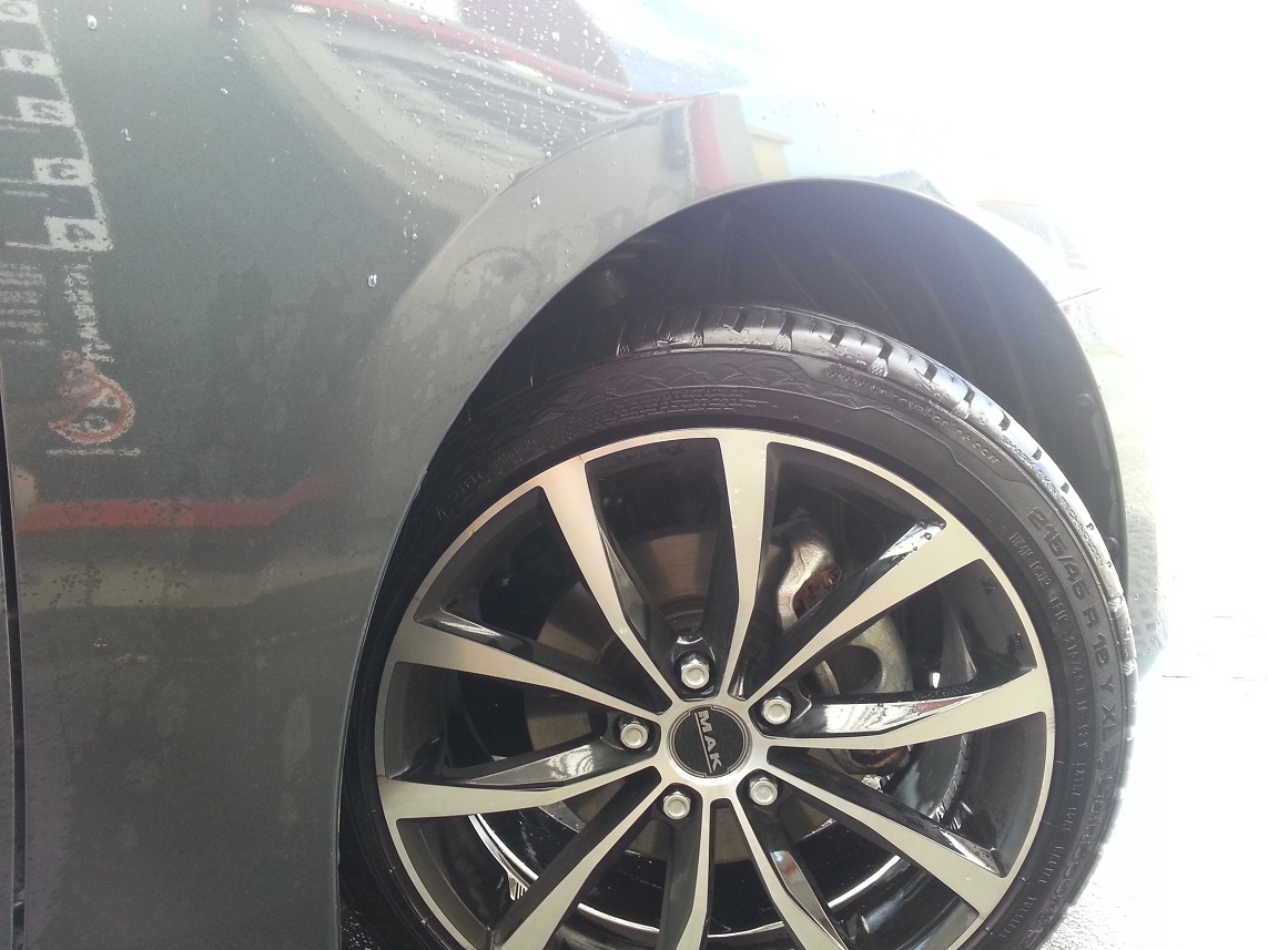

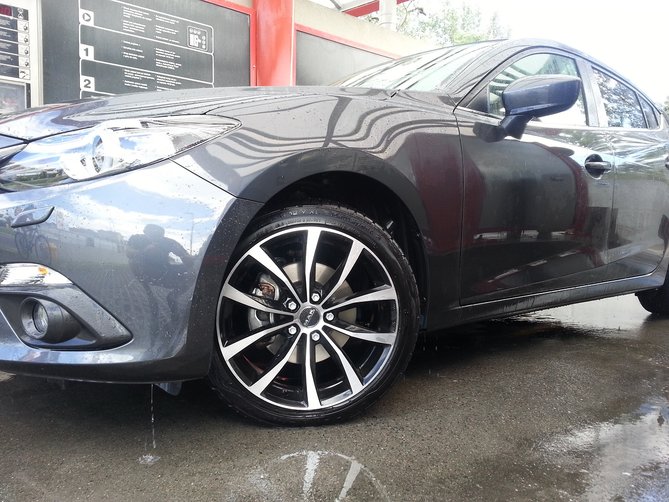

Postprzez zvid » 7 sie 2016, 15:10
Sorry, ze tyle trwalo – sezon wakacyjny. <faja> Mam nadzieje, ze zdjecia wystarczajace.

Postprzez Boras » 7 sie 2016, 17:42
Super wyszło, jak byś miał czas i chęci możesz tak na oko lub zmierzyć czy felga ET45 tj 3mm wysunie się na zewnątrz od tych co masz założone nie tarła by o nadkole. Moja mazda ma być obniżona na fabrycznym zestawie i boje się wtopy że coś źle dobiorę i będzie ocierać przy większym ruchu zawieszenia. Opony chce założyć takie same jak masz
Od: 14 cze 2016, 19:56
Posty: 46 (1/3)
Auto: 1. Mazda 3 HB, 2.0 172KM mod DISI Tune, 2016r.
2. Mazda MX 5, 1.6 110KM, 1999r.
Postprzez zvid » 11 sie 2016, 12:44
Na oko jest tam jeszcze sporo miejsca, więc sądzę że nie powinieneś mieć problemów nawet po obniżeniu zawieszenia – różnica tych felg (z ET45) co do standardowego zalecanego zestawu z ET50 i 7'' to 11mm na zewnątrz więc chyba mieścisz się w przedziale tolerancji. Jednak to tylko moje luźne rozważania i raczej zapytałbym kogoś kto w tym siedzi lub ew. próbował przymierzyć gdzieś felgi o takich samych wymiarach jak chcesz kupić.
