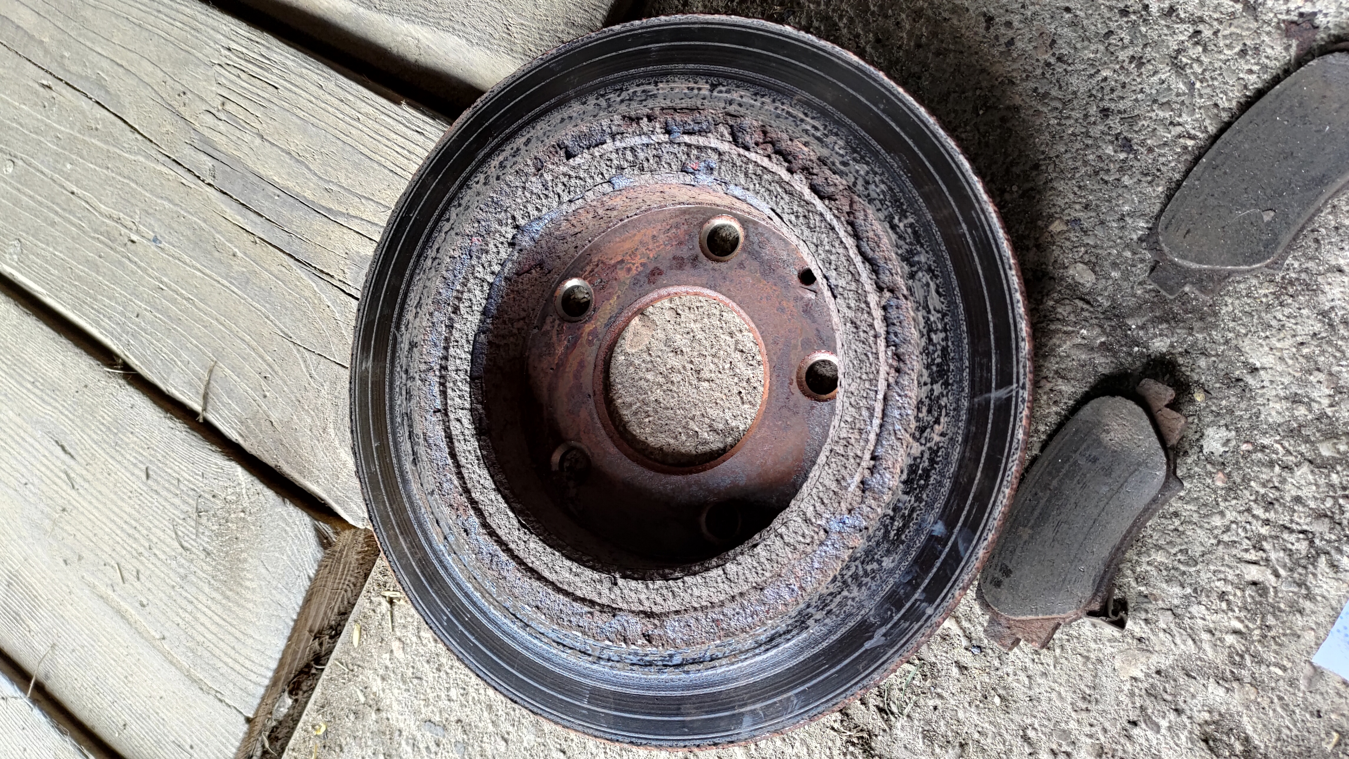

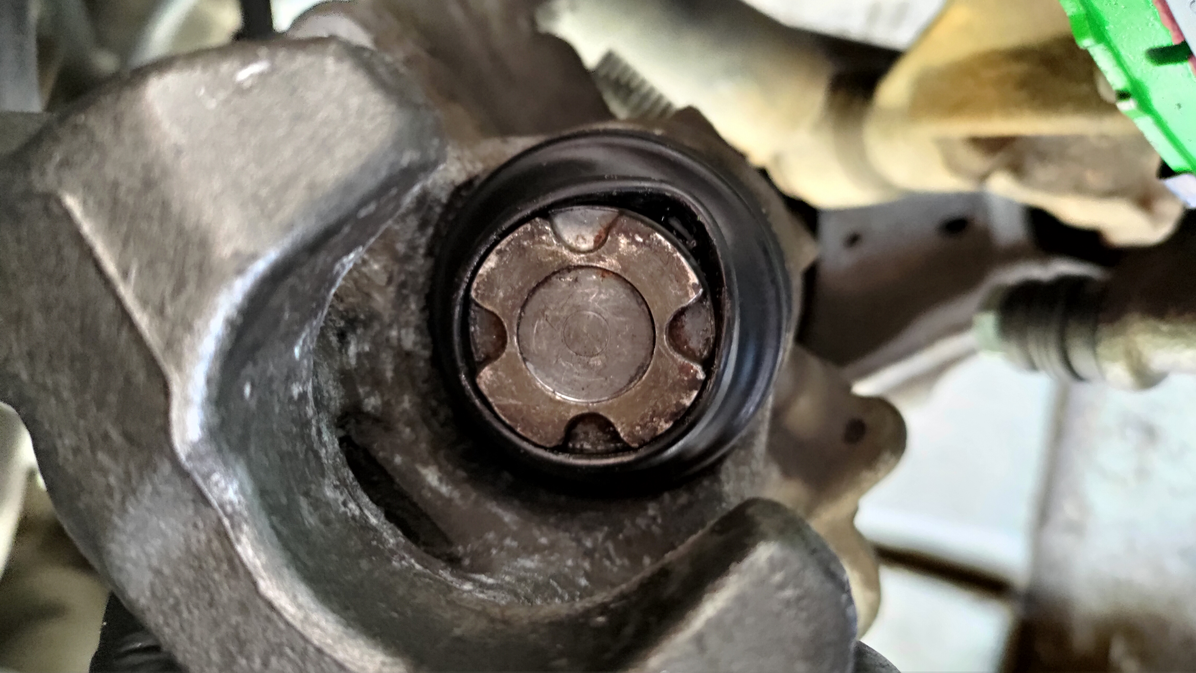

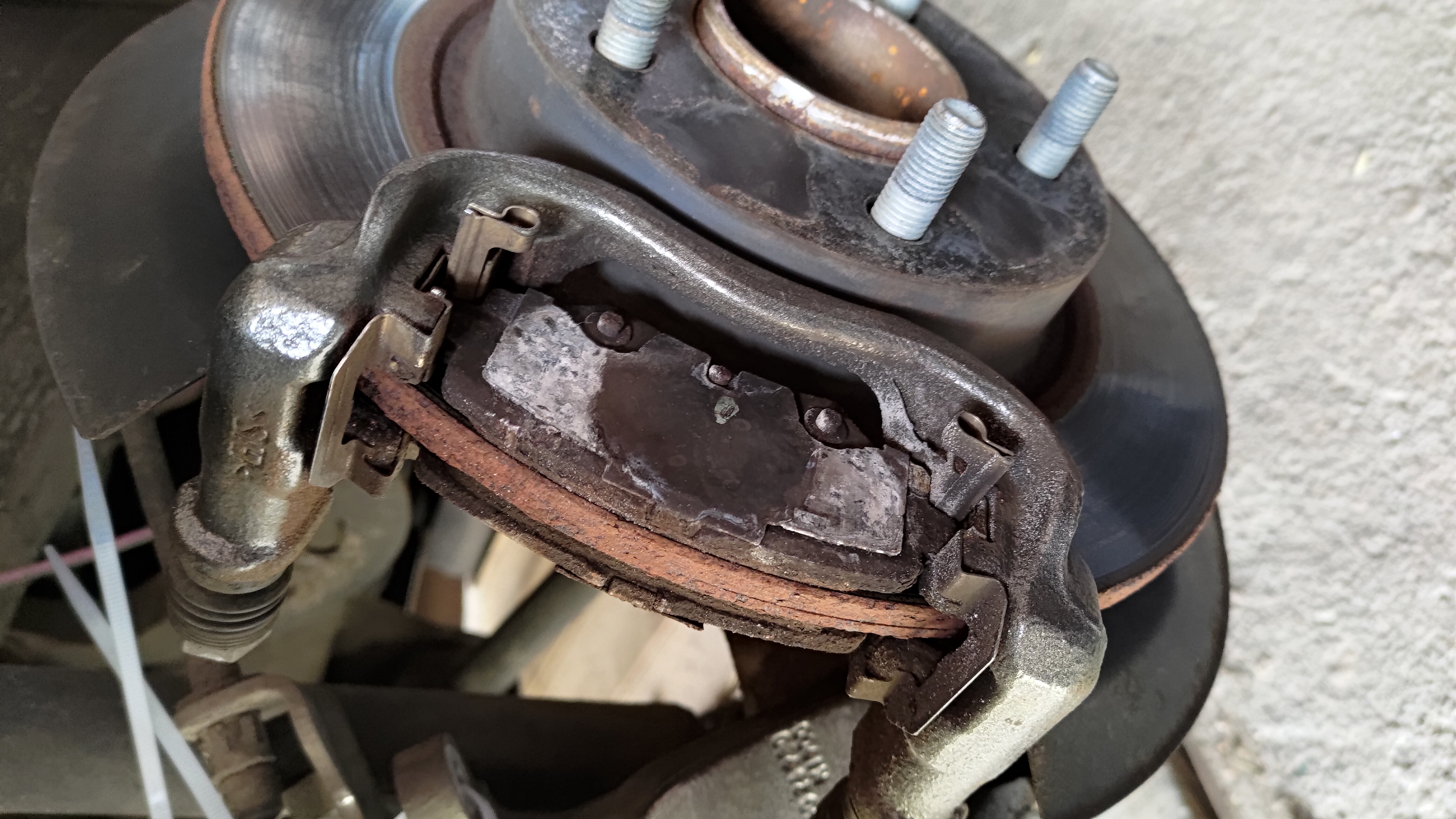

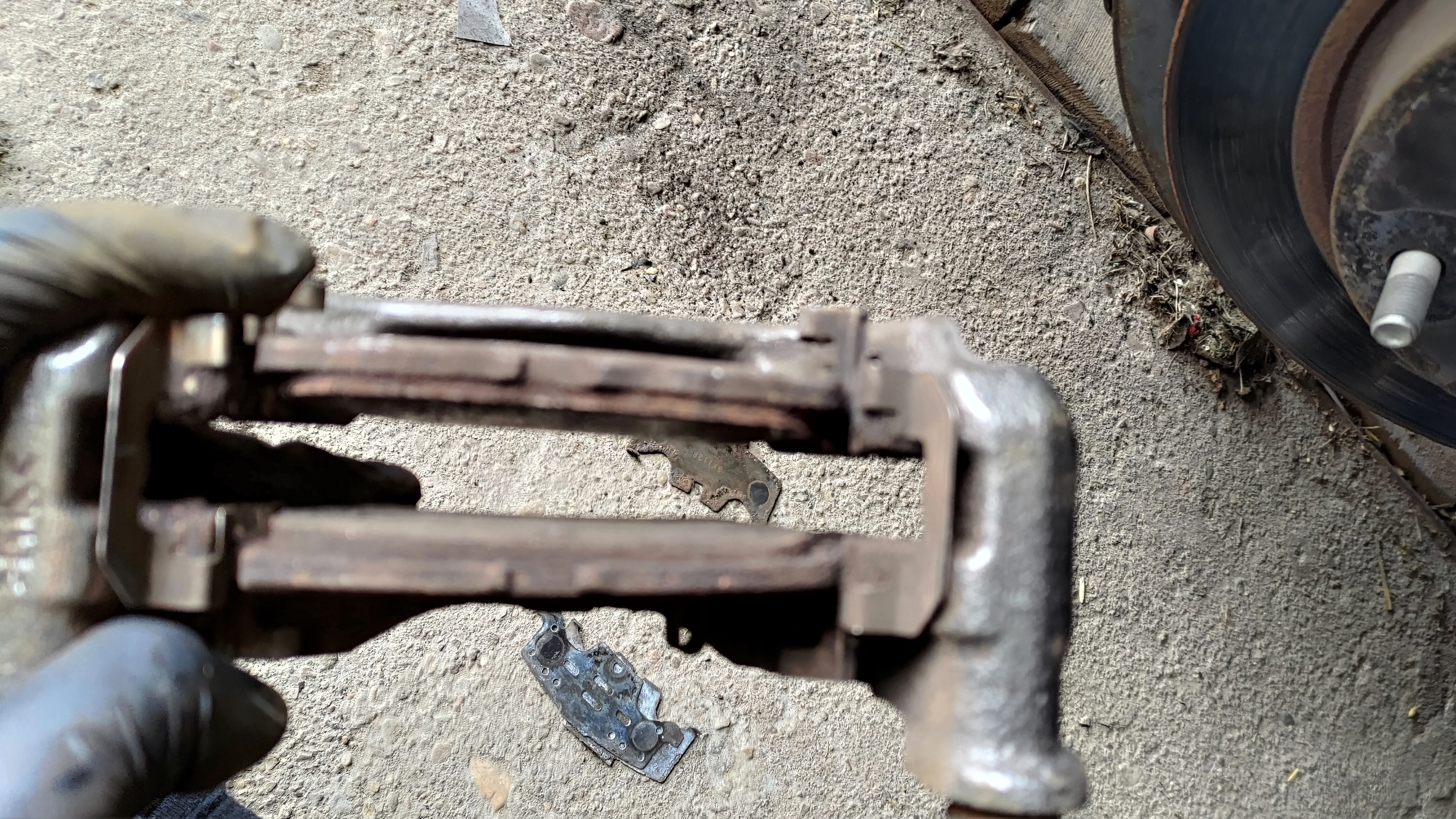

Postprzez Imbeer » 25 kwi 2021, 19:51
child napisał(a):Jak ręczny nie jest zaciągnięty, to nie powinien przeszkadzać. Ale wydaje mi się, że ty masz ten tłoczek już wkręcony... Załóż i sprawdź, czy klocki się mieszczą. Jeśli nie, to musisz mocno wciskać, a samo wkręcanie następuje powoli. Zdejmij też nakrętkę z pojemnika na płyn hamulcowy (tylko nie zapomnij potem założyć!).
W międzyczasie posiłkowałem się forum Mazda Revolution – już miałem rezygnować i wystawiać auto na OtoMoto <glupek2> , ale gdy doczytałem że dokręcenie tego często sprawia problemy (nieraz trzeba się sporo nakręcić żeby tłoczek zaczął się chować), to poprostu zagryzłem wargę i kręciłem do znudzenia aż wcisnąłem tłoczek. Z drugiej strony poszło jakby łatwiej, albo to placebo.
Po rozebraniu hamulca ujrzałem jeden wielki syf – pełno zestałego od nieruszania pyłu i brudu. Prowadnice jak i ich tuleje w jarzmie nie wykazywały śladów zużycia, tak samo ich gumowe osłony. Przy szarpaniu zero dźwięków, więc tak jak obstawiałeś Child wynowajcą były prawdopodobnie zapuszczone tarcze i klocki (same klocki musiałem wybijać z blaszek gumowym młotkiem bo za nic nie chciały drgnąć). Z drugiej strony poszło dużo szybciej – brudu było znacznie mniej, a same klocki swobodnie dały się wycisnąć z jarzma palcami. Poniżej parę zdjęć z wymiany.
Co dostrzegłem niestandardowego? W lewym kole klocki były ponad dwa razy grubsze

Postprzez RobertPi » 25 kwi 2021, 21:05
Imbeer napisał(a):.. ale gdy doczytałem że dokręcenie tego często sprawia problemy (nieraz trzeba się sporo nakręcić żeby tłoczek zaczął się chować), to po prostu zagryzłem wargę i kręciłem do znudzenia aż wcisnąłem tłoczek. Z drugiej strony poszło jakby łatwiej, albo to placebo.
Po rozebraniu hamulca ujrzałem jeden wielki syf – pełno zastałego od nieruszania pyłu i brudu. Prowadnice jak i ich tuleje w jarzmie nie wykazywały śladów zużycia, tak samo ich gumowe osłony. Przy szarpaniu zero dźwięków, więc tak jak obstawiałeś Child winowajcą były prawdopodobnie zapuszczone tarcze i klocki (same klocki musiałem wybijać z blaszek gumowym młotkiem bo za nic nie chciały drgnąć). Z drugiej strony poszło dużo szybciej – brudu było znacznie mniej, a same klocki swobodnie dały się wycisnąć z jarzma palcami. Poniżej parę zdjęć z wymiany.
Ja do tej pory sam zmieniałem klocki we wszystkich autach więc zabrudzone prowadnice i "tony" osadu nie robią na mnie szczególnego wrażenia. Nie do końca wiązałbym to z pracą samych hamulców. Zawsze coś się uzbiera.
W BK tylne hamulce wytrzymały 180kkm i tylko pisk czujnika zmusił mnie do wymiany klocków.
Co do samego wkręcania tłoczka zauważyłem, że konieczne jest stuknięcie młotkiem w tłok ( oczywiście przez jakiś drewniany klocek ) aby "złapał" gwint. Wtedy łatwo się wkręca. Tak było w BK, zadziałało również w BM.
W i10 co roku muszę czyścić tylne hamulce po zimie i ta metoda też świetnie się sprawdza.

Postprzez child » 26 kwi 2021, 06:43
@Imbeer – gratulacje z okazji własnoręcznie wykonanej roboty <spoko>
Imbeer napisał(a):Co dostrzegłem niestandardowego? W lewym kole klocki były ponad dwa razy grubsze
To świadczy moim zdaniem o źle chodzącym/lekko zapieczonym zacisku z prawej strony (typowy problem). Jak się się wziąłeś za własnoręczne naprawy ;), to możesz też sobie sam zregenerować ten zacisk (do kupienia są zestawy naprawcze z tłoczkiem i gumkami), tylko znajdź dobry tutorial filmowy. Jeśli nie zregenerujesz, to za jakiś czas będziesz miał podobny problem (nierównomierne zużycie klocków, zardzewiała powierzchnia tarczy, piski i zgrzyty).
