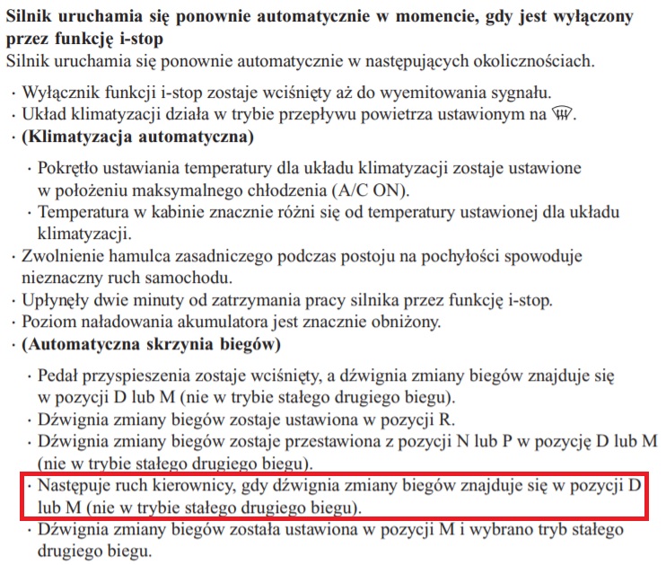

Postprzez Sylwester R » 8 gru 2020, 22:23
Tak samo uważam i właśnie tak to wyglądało w moim poprzednim aucie. Tam wspomaganie było też elektryczne i działało na start/stop.
Natomiast jak się okazuje – i takie jest stanowisko serwisu – w moim aucie wspomaganie układu kierowniczego podczas działania systemu i-Stop jest wyłączone. Serwis twierdzi, że tak ma być w samochodach Mazda 3.
Ja mogę potwierdzić, że trudniej jest obrócić kierownicą.
Ale z tym odpalaniem w niektórych modelach Mazdy jest inaczej – w autach z automatem silnik jest odpalany już przy próbie wykonania obrotu kierownicą. Wklejam fragment instrukcji Mazdy 3.
Pozdrawiam,
Sylwester
Od: 26 lis 2020, 20:02
Posty: 4
Skąd: Rzeszów
Auto: Mazda 3 BM-facelift-2018-2.0-skyactiv-g-120hp, MT
