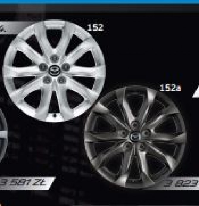

Postprzez kkrajewski » 13 lut 2014, 19:53
Szanowni koledzy, mam pytanie odnośnie felg 18" jakie są dawane do wersji sky passion.
Czy można wybrać kolor? W katalogu/cenniku są 2 rodzaje (patrz załącznik):
152 – srebrne
152a – ciemny szary.
Dzięki z góry za odpowiedzi!
Felgi
Od: 7 lut 2014, 09:23
Posty: 71 (4/0)
Auto: Mazda 3 BM Skypassion
2.0 165KM
Hatchback
OFF-WHITE
Postprzez Leopk » 13 lut 2014, 20:13
Wg dilera z wrocka do skyPassion zawsze motowane są jasnoszare czyli152 i takie przychodzą z Japonii ciemnoszare są do kupienia jako akcsesoryjne. <głaszcze>
Od: 1 sty 2014, 11:38
Posty: 26 (0/2)
Auto: Mazda 3, HB, skyPASSION, 2014
Postprzez smile » 13 lut 2014, 20:44
Do auta są przypisane jedne felgi, wybór masz dopiero jak kupujesz dodatkowy komplet z katalogu akcesoriów.

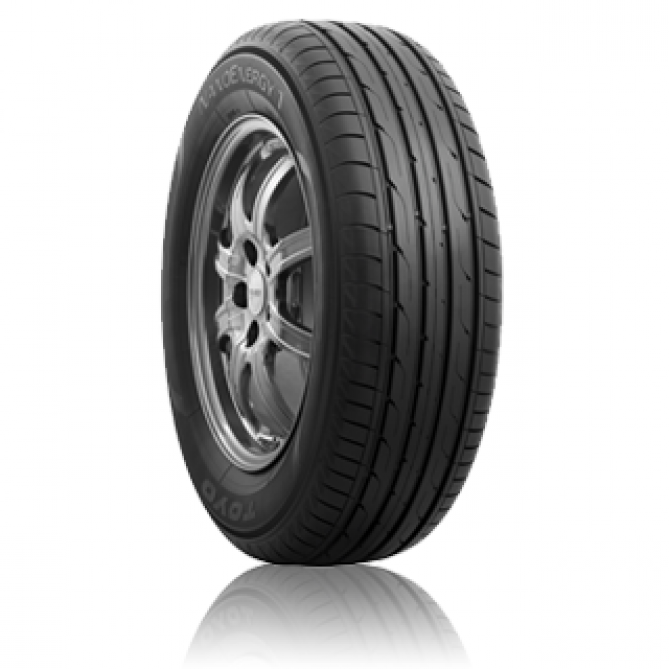

Postprzez maryousz » 19 mar 2014, 15:21
Czy seryjne letnie szesnastki TOYO Nanoenergy R38, w które są wyposażone nasze trójki są oponami symetrycznymi i można je zakładać w "dowolny" sposób?
maryousz
Postprzez Wojtek » 19 mar 2014, 15:52
jeżeli to ta, to wyglada na symetryczną...
http://www.toyotires.eu/tire/pattern/nanoenergy-1
Posty: 17524 (110/485)
Postprzez maryousz » 19 mar 2014, 20:41
To nie do konca ta opona co kolega wstawił. Wrzucam fotę.
maryousz
Postprzez Wojtek » 19 mar 2014, 21:28
Nigdzie nie widzialem, aby miała nadany (wytłoczony na bocznej krawędzi opony) kierunek obrotu koła...
lub napis outside / inside...
Bez tych oznaczeń można zakładać jak chcesz...
Postprzez maryousz » 19 mar 2014, 21:40
Też mi się tak zdaje ale chciałem się upewnić gdyż nie jestem oponiarzem :). a jak by było coś nie tak to już bym jechał do salonu/serwisu rozpuścić gębę.
maryousz
Postprzez ZOOMik » 19 mar 2014, 23:33
To jest ta właściwa:
http://www.toyotires.eu/tire/pattern/nanoenergy-r38
Opona jest symetryczna.
