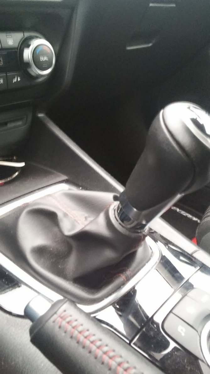

Zagłoba napisał(a):W moim przypadku skutecznym obejściem problemu okazało się dodanie 3cm metalowych podkładek ( wraz z gustowną chromowaną zaślepką – aby nie straszyło ) pod lewarek skrzyni biegów. Dźwignia wydłużyła się, przez co biegi wchodzą dużo lżej i płynniej.
Mógłbyś zrobić fotkę? Nie powoduje to tylko, że wydłużyłeś ramię – stąd przy takiej samej sile, nadajesz większy moment, stąd bieg wpada po prostu "lżej"?

Postprzez Zagłoba » 10 gru 2015, 11:52
No tak jak powiedziałem – wydłużyło się ramie, przez co biegi wchodzą dużo lżej.
A zdjęcie zrobie w wolnej chwili.
Edit:
tak to wygląda: ( sorry za marną jakość )
