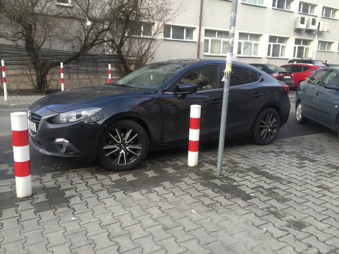

OK jak by ktoś miał tak spaczony gust jak mój to BMka z felgami od cx-3 wygląda tak:
Wg mnie wyszło fantastycznie, ten rozmiar nadaje tej bryle to co mógł mieć projektant na myśli projektując tylek naszego sedana. Z 17 tkami czegoś tam brakuje. A te dają wrażenie większych niż klasyczne 18 do M3, do tego z gumami są faktycznie większe.

Postprzez krabdul » 16 mar 2016, 10:38
Czyli to są 18tki od CX3?
Wyglądają ok, tylko fota przekłamana jak na wizkach, bo jedna strona stoi na krawężniku, przez co jest efekt obniżenia zawiechy. Wrzuć coś realnego :)
