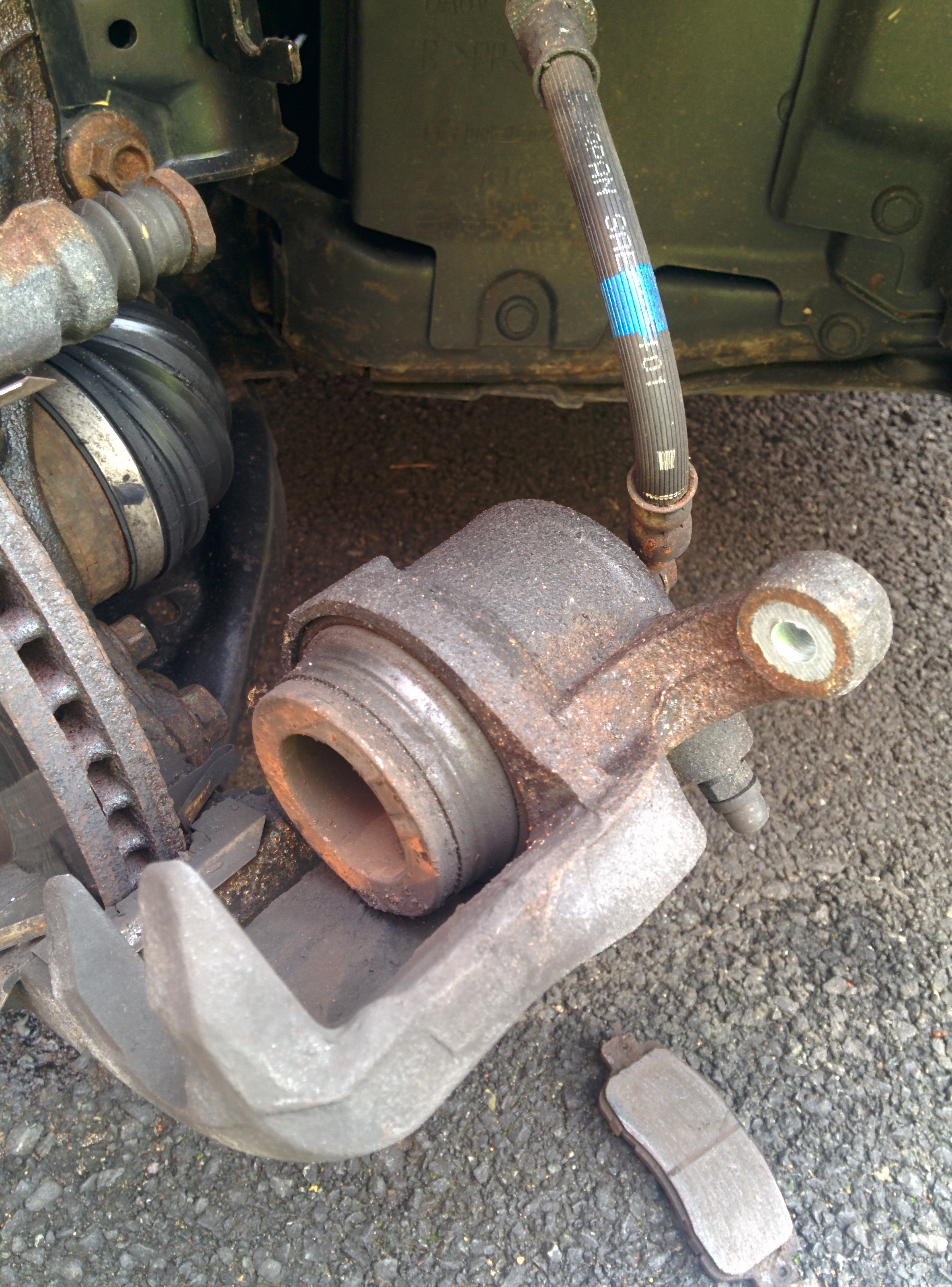

To co jest na zdjęciach to są elementy zawieszenia, choćbyś stawał na głowie Mazda zleje sprawę ciepłym moczem. Np u mnie w M2 po 1 roku przód wyglądał tak:
Odpowiedź Mazdy – gdyby był problem z hamulcami, to zmienilibyśmy zaciski, reszta to rdza powierzchniowa i nic z nią nie zrobimy.
To. że Mazdy od spodu wyglądają jak kupa po roku czy dwóch to niestety norma. Póki nadwozie (albo raczej w tym przypadku podwozie) jest ok nie ma się co przejmować. A tu niestety miejsca łączenia lubią rdzewieć. Przykład:

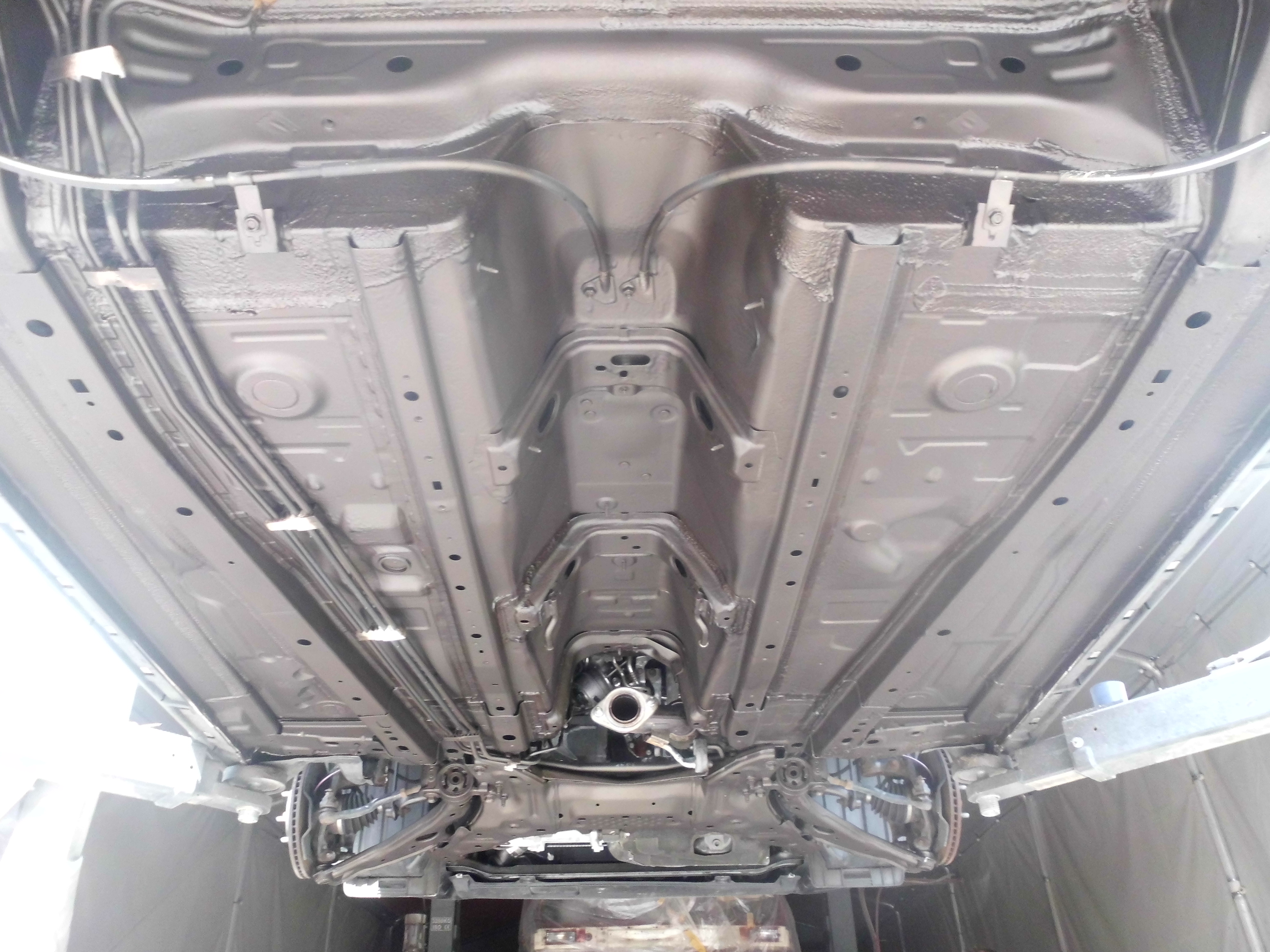

Dlatego też najlepiej zrobić konserwację i podwozia i elementów zawieszenia
PRZED:
PO:

Postprzez Biniu » 6 lut 2018, 09:54
Ja bym robił sam. Auto nowe nie trzeba podwozia doczyszczac. Za komplet środków w sprayu zaplacisz z 300-400zl a polecisz wszystko bardzo grubo i dokładnie, zarówno podwozie jak i profile zamknięte.
Im trudniej, tym lepiej
Od: 19 cze 2015, 06:10
Posty: 1053 (35/34)
Skąd: Grupa Łódzka
Auto: Mazda 6 GY LFVE '06
Mazda 323 BG B6 '92
Postprzez darrecki » 6 lut 2018, 22:21
Można samemu, ale żeby zrobić to ładnie i dokładnie potrzeba minimum kanału i sporo wolnego czasu. Rozkładanie, mycie, suszenie, podkład, ze 2 warstwy środka – kupa roboty.
Szczerze to wolę wydać i nie kląć pod nosem przez 3 dni niż oszczędzić 1000 PLN.
Dawałem do zakładu pod Rzeszowem, szczerze nie pamiętam ceny ale cos w granicach 1600 PLN.
Zrobili dosyć ładnie, do paru miejsc bym się przyczepił – zachlapane elementy gumą w sprayu, bo nadkola robiłem innym środkiem. Miało pomóc z hałasem od kół, oczywiście w papierowej Mazdzie nic to nie dało <dupa>
Podsumowując, auto miało 3 lata w momencie konserwacji. W porównaniu do 3 letniej GG to spód wyglądał lepiej (więc jakiś tam postęp jest) aczkolwiek bez rewelacji. Rdza wychodziła w pewnych miejscach głównie z racji bardzo cienkiej warstwy lakieru. Gdyby spód był pomalowany jak należy to o rdzy można by zapomnieć.

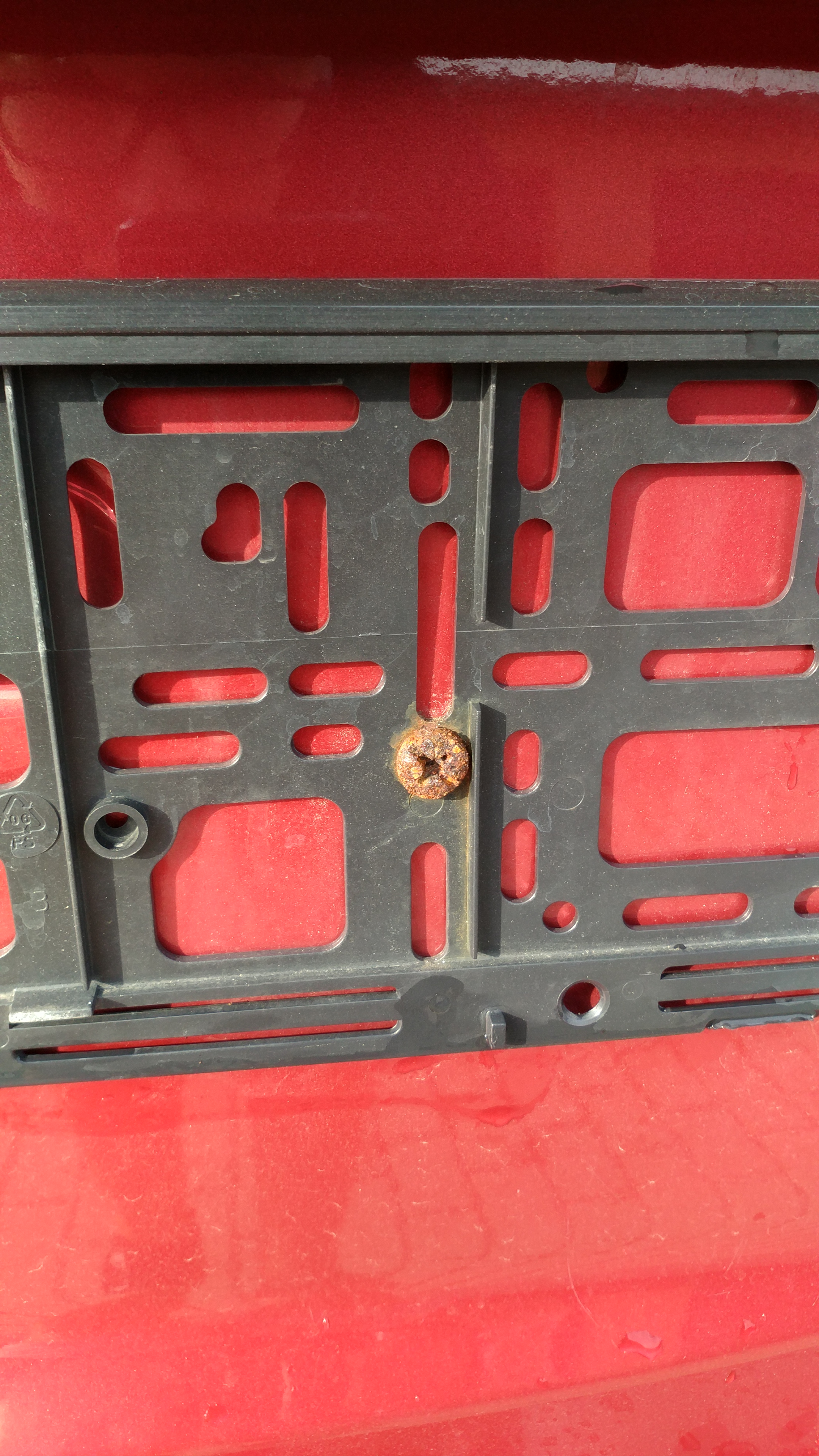

Postprzez Imbeer » 25 sie 2018, 11:23
Orientujecie sie jakie śruby/wkręty wykorzystuje mazda do przykręcania tylnej ramki tablicy rejestracyjnej? Ostatnio zajrzałem pod tablicę i złapałem się za glowę że ASO Lubin pożałowało złotówki na śrubkach z kwasówki przez co ruda leje mi się za rejestracją. Wolałbym to zrobić na raz bo śruby są tak pordzewiałe że nie mam możliwości wykręcić ich do pomiaru, chyba że pojadę bez tablicy.

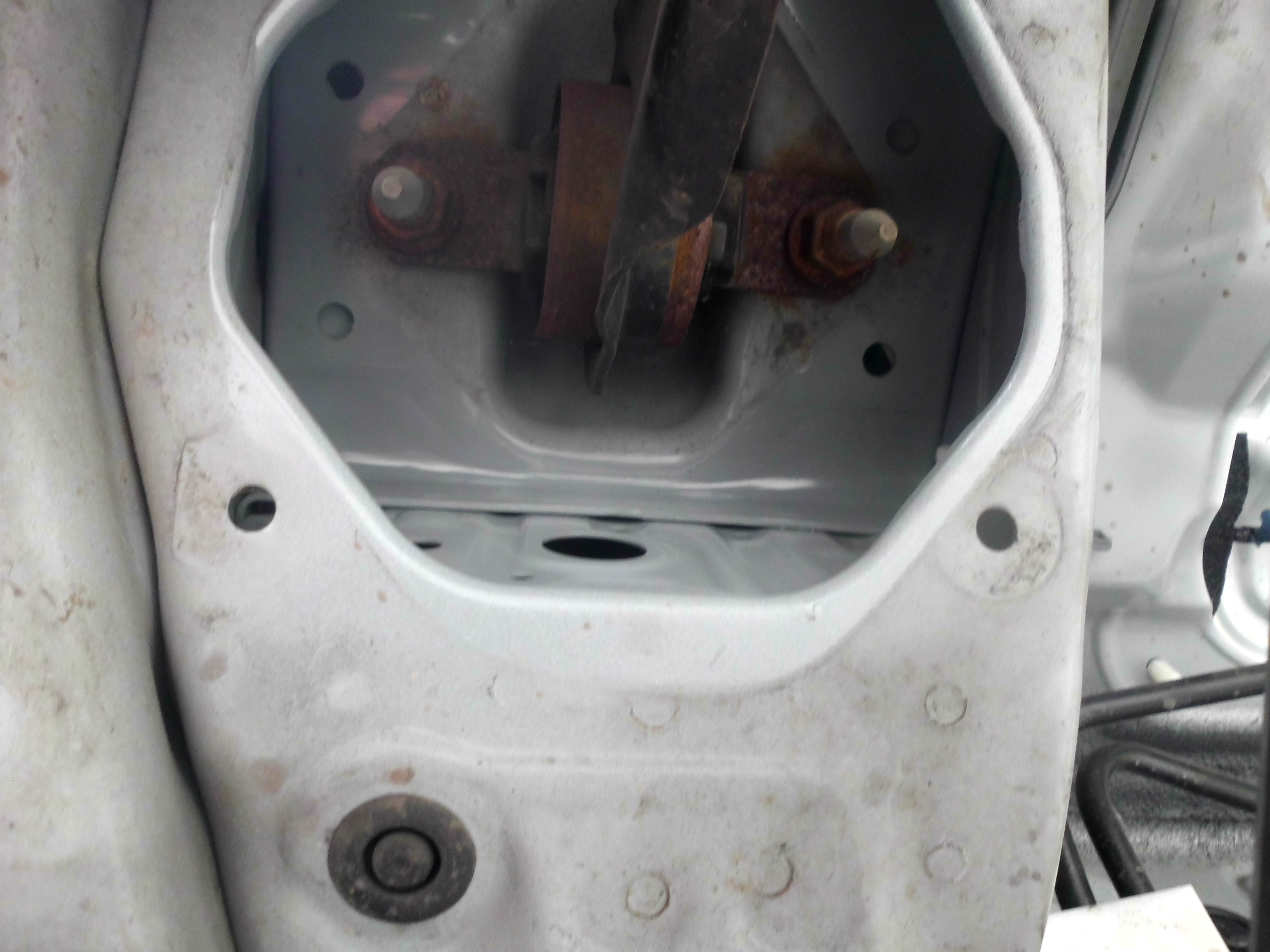

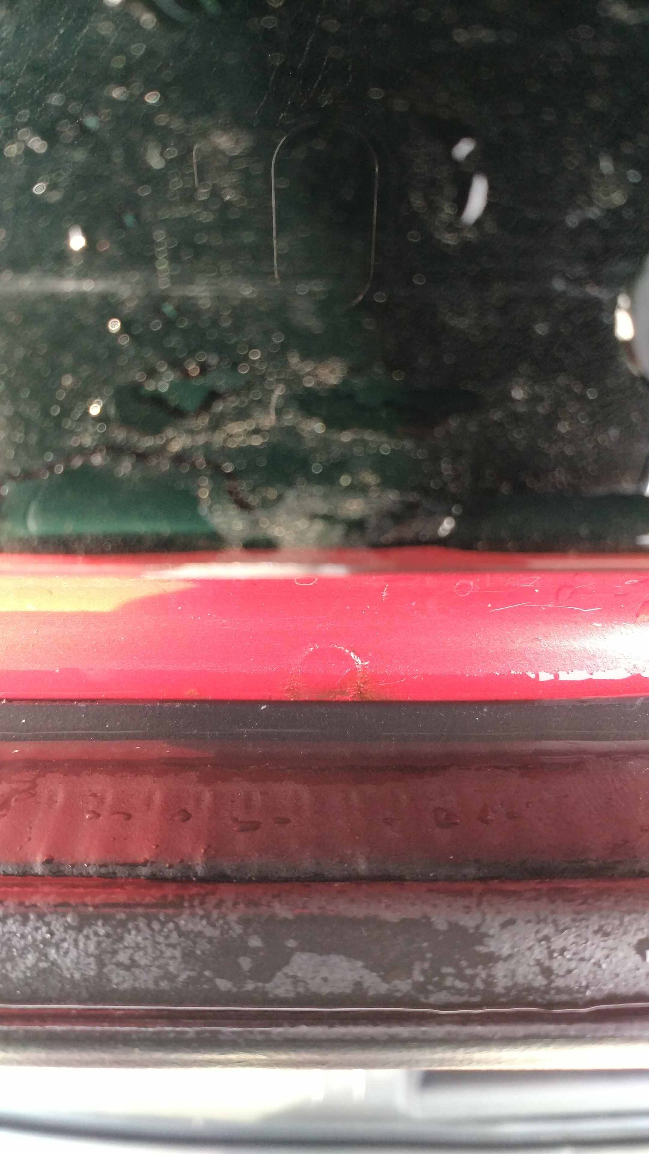

Zdjęcie 2 – typowe miejsce na wykwity w sedanie, czyli okolice uszczelki tylnej klapy, na zgrzewach. Auto garażowane. Jestem ciekaw czy rok po gwarancji wezmą to na siebie, czy policzą sobie za naprawę.

Postprzez tomeq83 » 26 sie 2018, 09:13
Po tym jak ostatnio przy zakładaniu haka w M3BL zobaczyłem korozję pod uszczelką bagażnika trochę się zraziłem...Dokładnie takie same wykwity na zgrzewach jak u Ciebie tylko pewnie więcej i bardziej zaawansowany stan. Wyczyściłem, trochę brunoxa i zaprawki żeby nie bolało w oczy.
Teraz zastanawiam się czy w M3BN zdjąć uszczelki i czymś zabezpieczyć (jakimś miodzikiem do profili zamkniętych, ktoś coś poleci?) żeby nie mieć takich wykwitów jak u Ciebie. Myślicie że jest sens, czy wykwity i tak się pojawią?

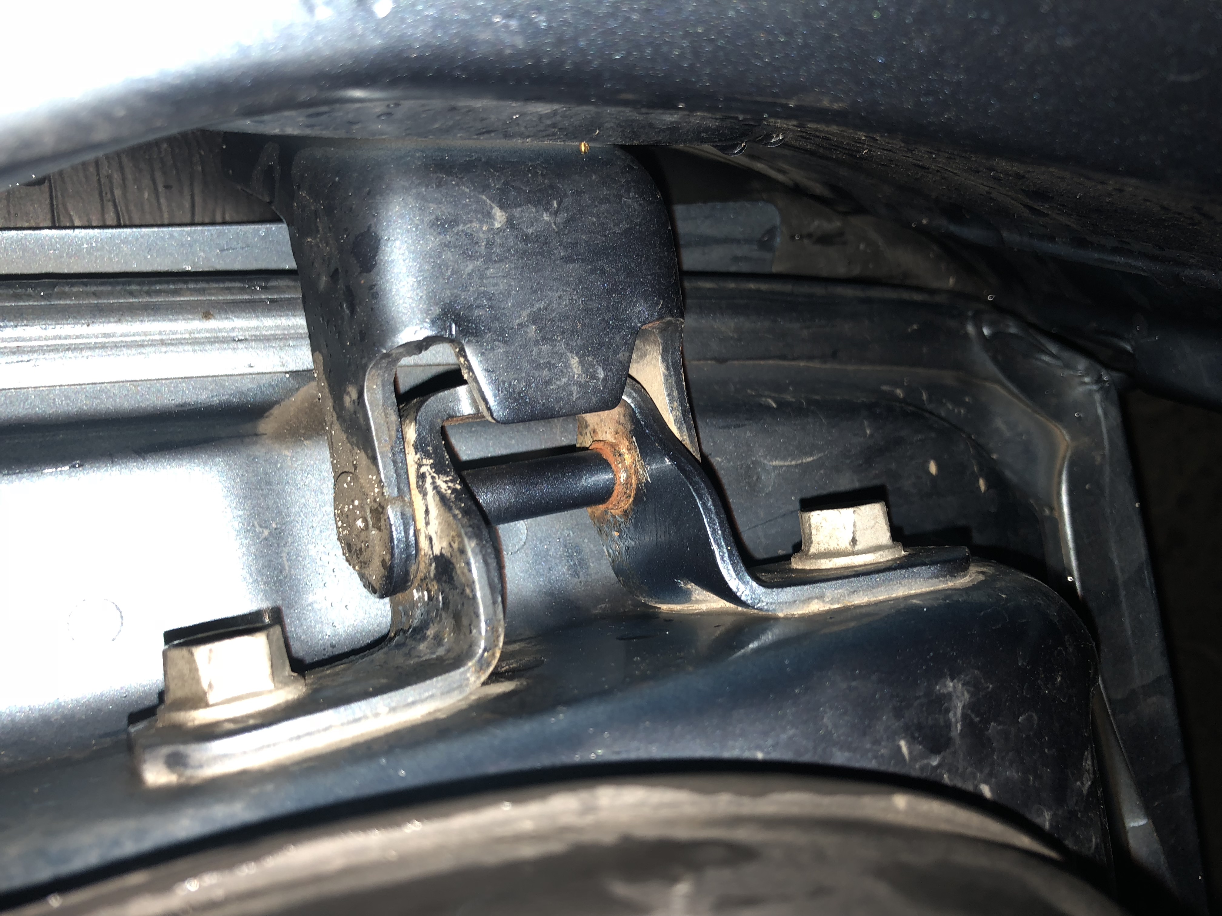

Postprzez kuba_t » 8 wrz 2018, 11:39
4 lata mija pod koniec miesiąca, zawias drzwi kierowcy....
Od: 12 wrz 2016, 07:49
Posty: 169 (7/6)
Auto: Mazda 6 GL, 2.0 SkyActiv-G
Postprzez Kritik » 12 wrz 2018, 10:15
z tego co czytalem to zawiasy nawet nie sa objete gwarancja <glupek2>
Od: 7 wrz 2018, 14:10
Posty: 884 (76/55)
Auto: Elektryczne
+ VAG TDI
Postprzez andrep » 12 wrz 2018, 11:51
To trzeba je raz na jakiś czas przesmarować, problemu nie będzie :)

Postprzez czarmi » 12 wrz 2018, 14:05
Jak najbardziej, w moim przypadku robią to przy każdorazowym przeglądzie auta.
Od: 11 cze 2014, 21:04
Posty: 1412 (38/46)
była ...
Postprzez kuba_t » 20 wrz 2018, 08:06
u mnie jak widać nie, a auto regularnie serwisowane w ASO – jak widać jakie ASO taki stan pojazdu....
