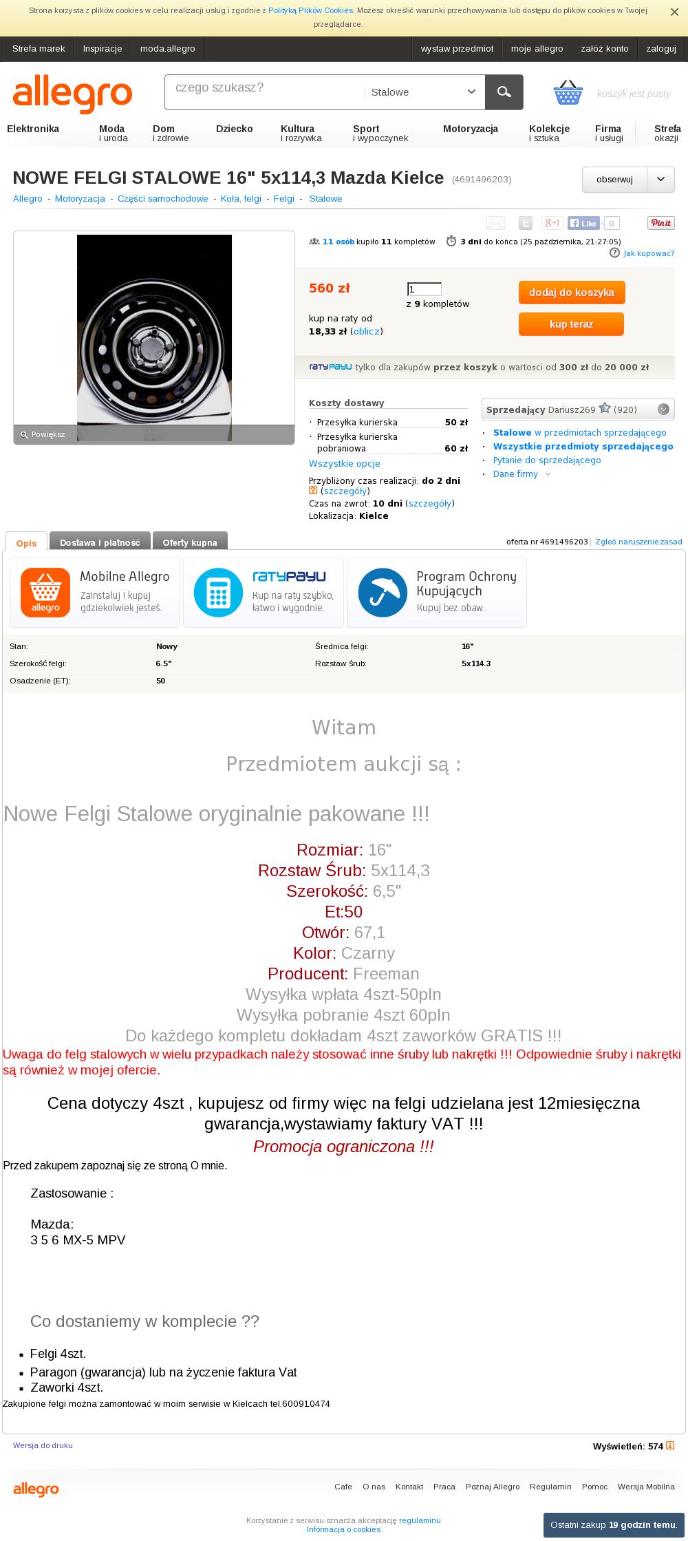

Jesteście wstanie polecić jakieś nie oryginalne stalowe felgi ?
Czy felgi firmy Alcar są dobre ?
Czy warto kupować coś takiego: http://allegro.pl/nowe-felgi-stalowe-16 ... 96203.html ?

Postprzez Wojtek » 22 paź 2014, 16:20
Poniżej ich parametry:
Rozmiar: 16"
Rozstaw Śrub: 5x114,3
Szerokość: 6,5"
Et:50
Otwór: 67,1
Mogą być :)

Postprzez ulmen » 23 paź 2014, 13:23
Kupiłem wczoraj felgi wymienione wyżej na allegro. Jak przyjadą to dam znać.

Postprzez ulmen » 29 paź 2014, 18:04
Felgi z aukcji z allegro z Kielc założone do Mazdy – nie było z nimi problemów. Ładne <rotfl>, czarne, wysokiej jakości. Obejrzał je człowiek z serwisu ogumienia i nie stwierdził niczego niedobrego. Czas pokaże.
Od: 16 gru 2013, 16:55
Posty: 368 (6/4)
Auto: BM 2.0 120KM Titanium Flash
Sky Motion
Postprzez stirith » 29 paź 2014, 20:18
ulmen napisał(a):Felgi z aukcji z allegro z Kielc założone do Mazdy – nie było z nimi problemów.
Mam pytanie czy ty też masz ET = 46 ? Ja kupiłem u tego pana i mam inne ET
Pytanie do ekspertów, czy to, że ET jest równe 46 a nie 50 ma jakieś duże znaczenie ?
