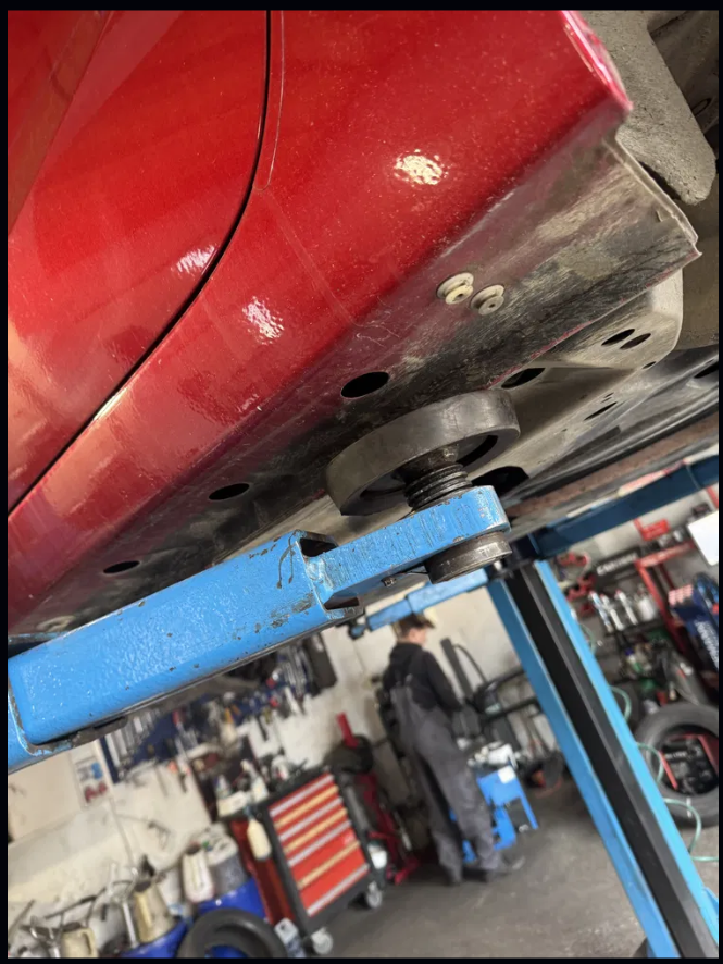

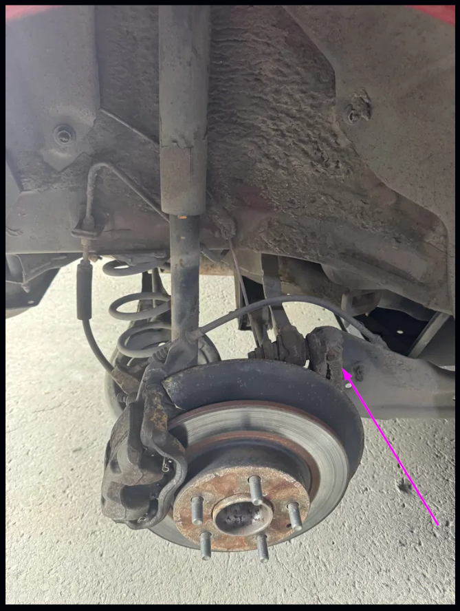

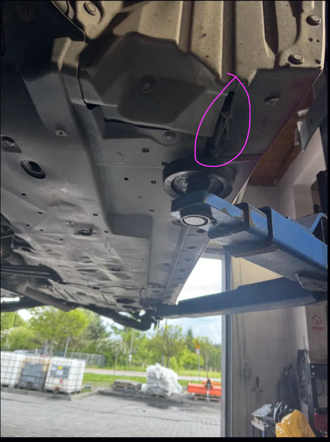

Przesyłam uzyskane zdjęcia podwozia i chciałbym Was zapytać jak bardzo jest źle.
Zaznaczyłem miejsca które wydają mi się podejrzane i problematyczne. Ciężko jest ocenić co dzieje się powyżej plastikowych osłon. Czy jest szansa dostrzec jakieś problemy?

Myślę sądząc po zdjęciach że auto w dobrym stanie jak na 10 latka(PRAWIE)
Takimi rzeczami jak tarcze hamulcowe zawieszenie czy wydech to bym się nie przejmował bo to są części wymienne.
Najlepiej zobaczyć auto w realu i ocenić stan podłużnic podłogi nadkoli i wnęk.A najlepiej to pościągać plastikowe nadkola i inne elementy i wtedy ocenić....
Profesjonalne i porządne zabezpieczenie tych miejsc po zakupie na pewno ochroni na trochę spód i go zabezpieczy.

Dziękuję za odpowiedź. Mój plan to oglądnąć podwozie po jeździe prónej (pozytywnej) na podnośniku w ASO Mazdy. Podejrzewam że właściciel i mechanik nie będą się chcieli bawić w ściąganie tych plastików by nie brać odpowiedzialności za możliwość ich nie poprawnego założenia. Chyba że się mylę. Wtedy zostaje ogląd w realu. Dodatkowo ASO Mazdy sprawdzi błędy w komputerze i określi stan na hamowni. Myślicie że ma to sens co wymyśliłem. Czy macie jakieś inne propozycje. Jestem laikiem w tych sprawach. Dzięki!

Co do wklejonych zdjęć, to auto wygląda dobrze. Oczywistym, że coś jest, bo to nie podwójny ocynk jak na starych peżotach co wcale nie gniły, ale wygląda zachęcająco.

To auto wygląda na 5 a nie 10 lat. Jeśli tarcze czy wydech uważasz za zardzewiałe, to będzie chyba twoja pierwsza Mazda
Twoje zdjęcia głównie wskazują na części demontowalne, w tym przednie sanki – to jak wyglądają jest niestety normalne. Nadwozie głównie lubi intensywnie rdzewieć w punktach mocowań, a tego raczej bez demontażu nie zobaczysz. Po zdjęciach nie masz się czego obawiać, zwyczajnie po zakupie daj auto do konserwacji komuś, kto się zna – będziesz przez te lata spał spokojnie. I nie zdziw się, że wydech da radę 10 lat taki jaki jest
Bardziej skup się na mechanice, bo o ile ten napęd jest praktycznie niezniszczalny, to zawsze może zdążyć się jakieś kuku.

Cześć, a wracając do tematu korozji. Kolejny egzemplarz z 2016 roku Mazda 3. Ta końcówka progu wygląda nie najlepiej. Czy takie coś nadaje się w ogóle do konserwacji? wygląda jakby się rozwarstwiało itp...

W tym przypadku ośmieliłbym się zdemontować plastikowe osłony i popatrzeć tam, gdzie teraz nie widać.
Nie przekreślałbym tego auta, ale warto się przyglądać.
