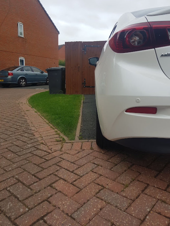

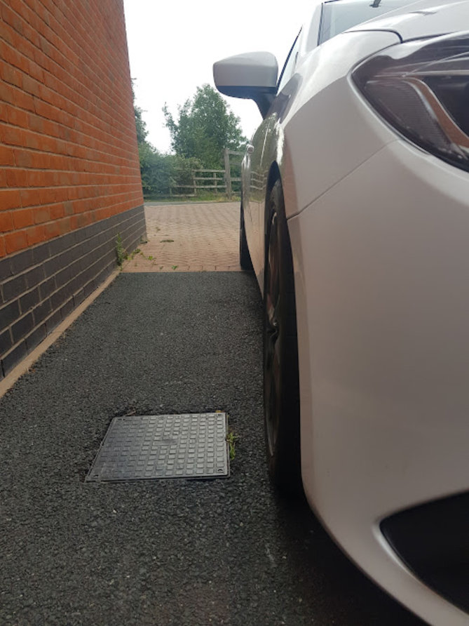

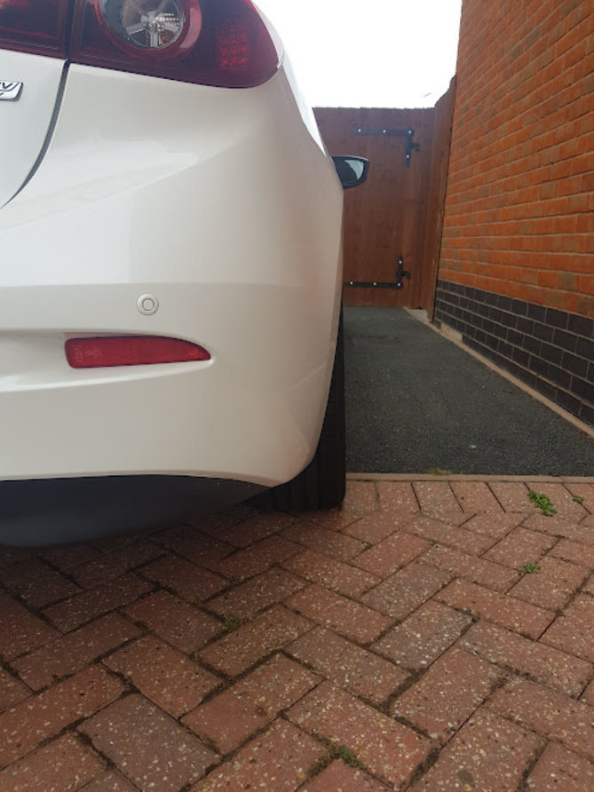

Tak to wygląda u mnie. Felgi standard 18" na sprężynach eibach E10-55-017-01-22.
Opona 225/45/18
To samo, tyle że z dystansami
Opona 225/45/18 + dystanse 15mm
Z dystansami z przodu.
Z profilu. Nic nie wystaje z dystansami.
Nic nie wystaje, tył delikatnie obcierał z dystansami. Bez dystansów jeździłem kilka lat, w tym pół Europy od Hiszpanii po Chorwację i nic nie tarło.

Darrecki – u Ciebie z dystansem to wygląda dla mnie przerażająco. Z przodu opona dosłownie licuje się z karoseria i nie łapie blotnika w momencie pracy góra-dół?

Postprzez darrecki » 29 sty 2025, 12:13
Przez te wszystkie lata tej konfiguracji (dojeżdżam już 2gi albo i 3ci komplet opon) nic nie przytarło. Zero śladów kontaktu na błotniku/nadkolu/oponie. Dla mnie wygląd zdecydowanie na +, oryginał obecnie wygląda w moim mniemaniu jak stary Polonez z mocno schowanymi kołami w nadkolach.
Te ułamki % większej średnicy opony pozytywnie też wpływają na wskazania prędkościomierza, wg GPS jest 0-1 milę wolniej niż wg. licznika.
