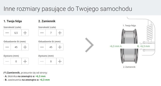

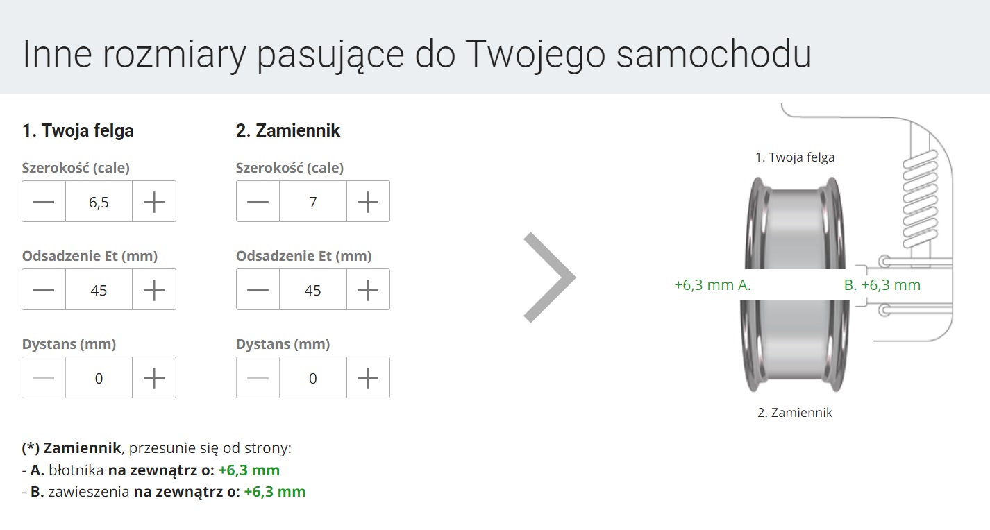

Czyli przy 17 calach jak optymalnie powinny wyglądać parametry felg i opon żeby jakoś to wyglądało?

Postprzez RobertPi » 17 lut 2022, 22:46
Może to trochę pomoże
https://allegro.pl/opony/felgi

Dzięki, sprawa załatwiona
