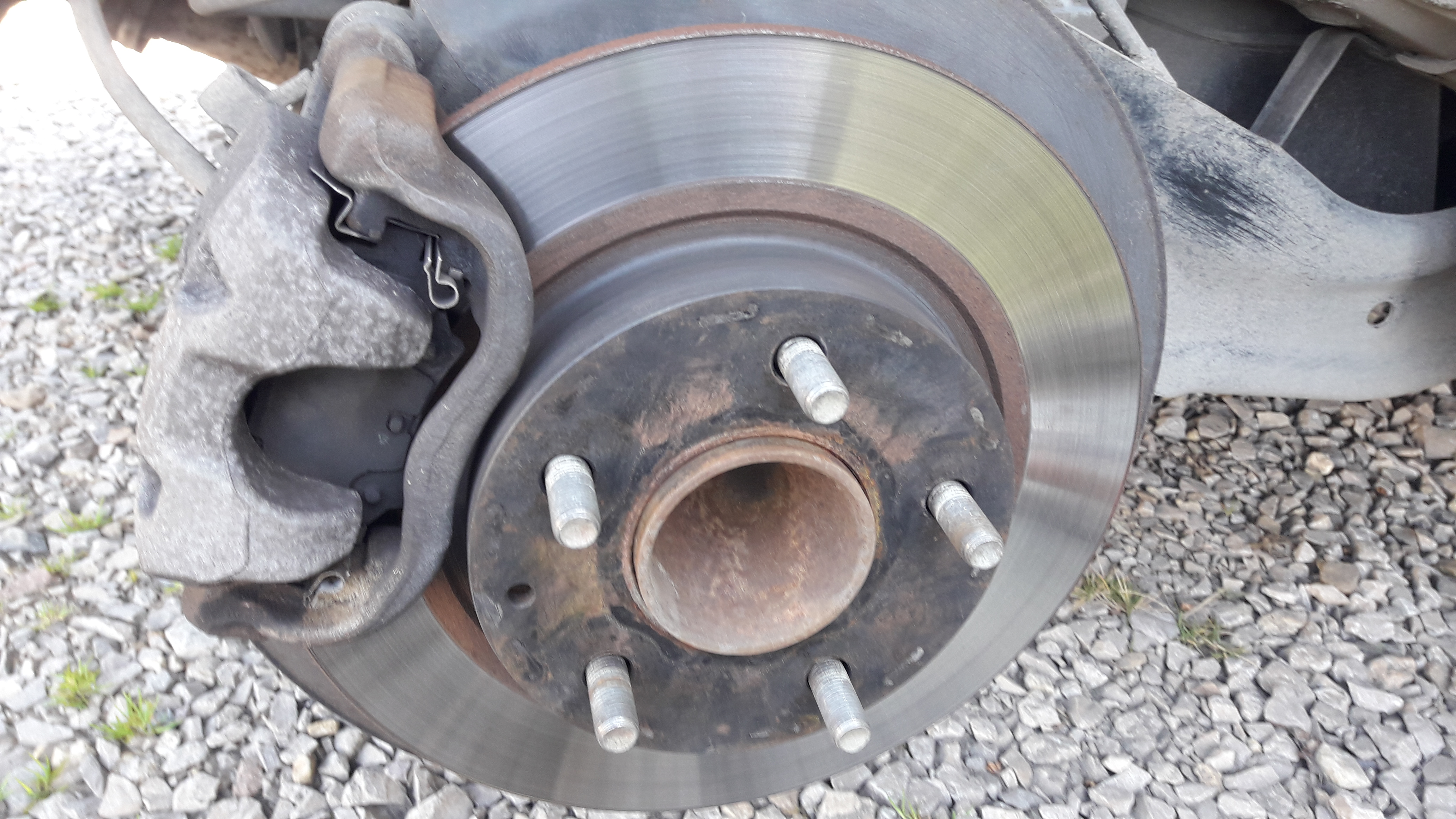

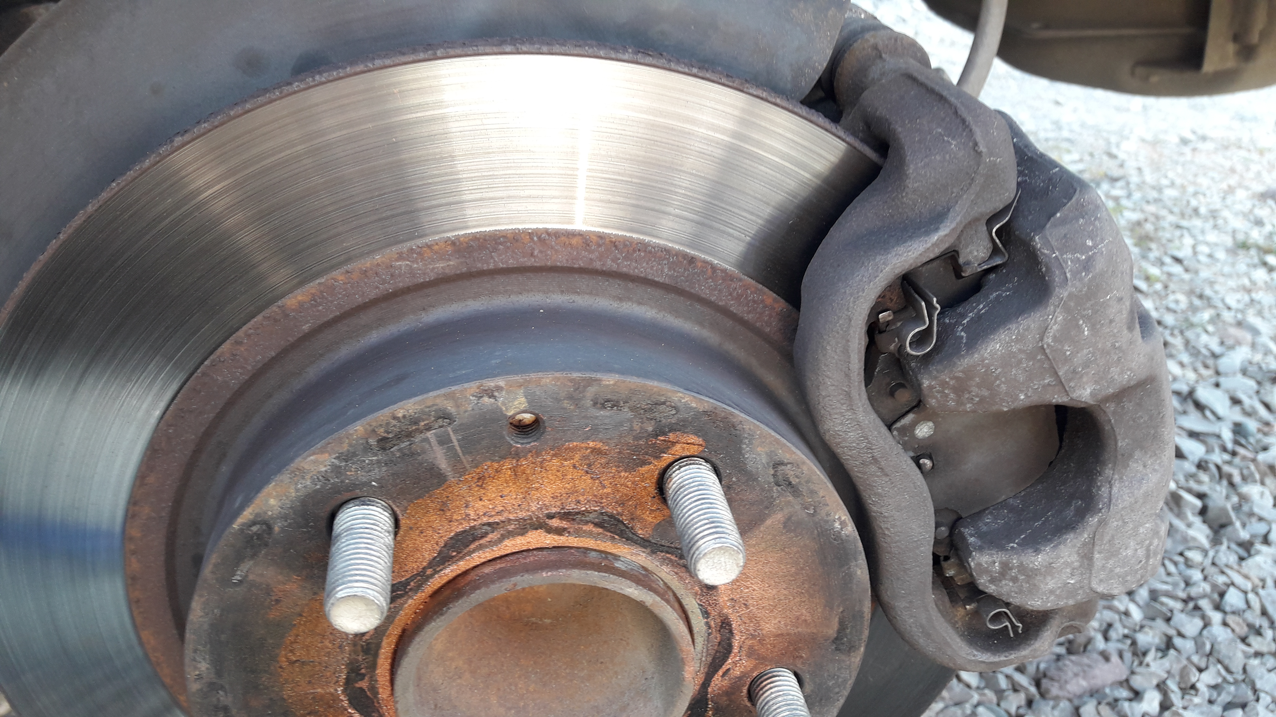

Jak kupowałem auto miało 16kkm i wydawało mi się, że klocki to spokojnie po 100kkm zrobią.
Rzeczywistość okazał się bardziej brutalna i mam wymieniony już i przód 45kkm i tył 49kkm.
Teraz 58kkm tył wygląda tak. Od środka jest podobnie.

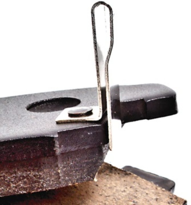

Hejka, czy klocki z przodu lub z tyłu, lub tu i tu maja czujniki zużycia –
wyskoczy kontrolka, albo zacznie szurać głośno czy coś tego typu?
Od: 9 gru 2018, 19:42
Posty: 115 (0/4)
Auto: Mazda 3 2.0 165 MT 2014 Skyactiv
Postprzez RobertPi » 13 maja 2020, 21:35
Z przodu i z tyłu blaszka sygnalizacyjna. Jak zużyjesz klocki zbyt mocno piszczy. Kontrolka płynu też jest ale trzeba naprawdę wszystko mocno zjechać żeby miała szansę się zaświecić.

Postprzez fux » 16 maja 2020, 06:57
KrzysiekWPR napisał(a):Hejka, czy klocki z przodu lub z tyłu, lub tu i tu maja czujniki zużycia –
Goły klocek usłyszysz, blaszki raczej nie.
Od: 22 kwi 2016, 18:41
Posty: 331 (4/5)
Auto: 3 BP
Postprzez ratoschlaff » 16 maja 2020, 16:21
Ta blaszka jest właśnie po to, by sygnalizować, że klocek się kończy. Podczas jazdy, dotyka tarczy hamulcowej, i wydaje irytujący dźwięk tzn. piszczy, zgrzyta i harata :) a to znaczy, że zostało ci jakieś 2mm okładziny klocka :)
