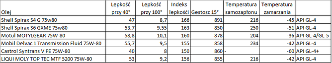

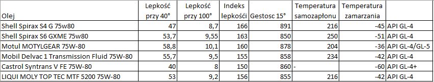

Już analizowałem co można zalać, i przygotowałem tabelkę
Moim faworytem jest Shell Spirax S4 G 75w80
