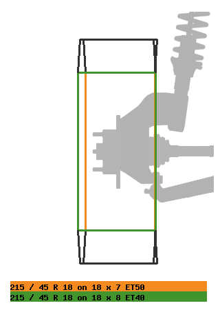

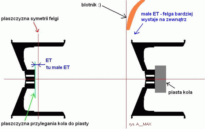

Krzychuu86 napisał(a):Czyli jeżeli dobrze rozumiem
ET poniżej 50 względem serii spowoduje, że felga będzie osadzona bardziej w kierunku zawieszenie,
a et powyżej 50 będzie w kierunku rantu błotnika.
Rozumiem, że szerokość felgi tez ma znaczenie.
Chyba odwrotnie. Zwiększając et chowasz felge, a zmniejszając wysuwasz.

i mniejsze ET tym bardziej wystaje na zewnątrz
et40 będzie na 1cm bliżej do błotnika, a przez szerokość 8J, rant felgi będzie bliżej na 1J=2.54cm bliżej do zawieszenia
i to i to będzie pasować <spoko>

Postprzez Raptor77 » 20 sty 2019, 23:23
felga będzie o 2.7mm bliżej zawieszenia i wystawać będzie o 22.7mm na zewnątrz
z opona 215/45/18 powinien wyjść lekki naciąg i się wszystko zmieścić :)
masz felgę o 6.3mm bardziej schowaną niż moja – u mnie sporadycznie potrafi przytrzeć o rant z tyłu ale na wiosnę je zawinę więc nie będzie problemu :D

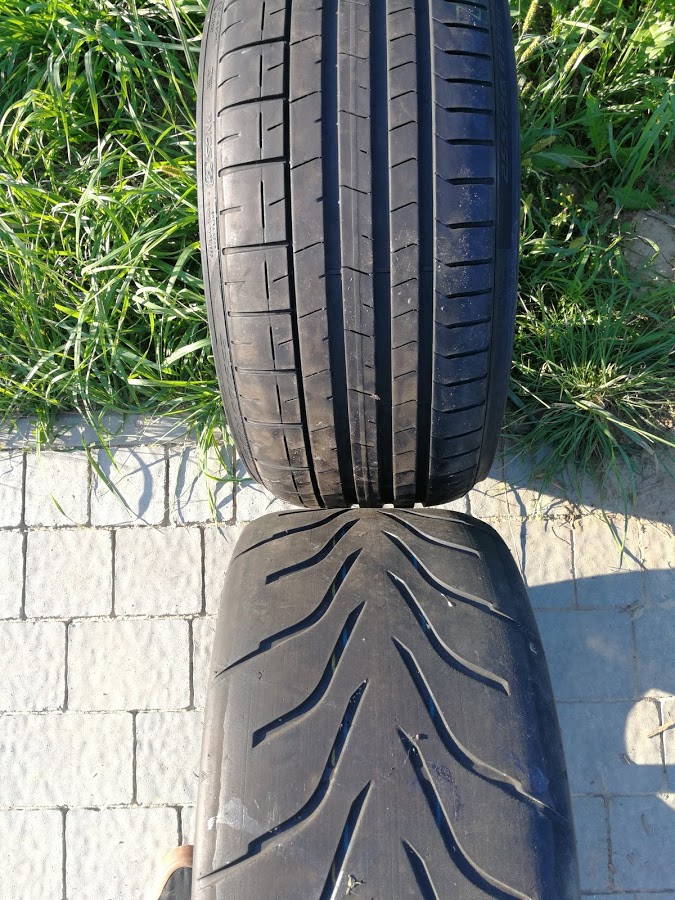

Postprzez Raptor77 » 24 sty 2019, 12:09
jak pisałem teoretycznie przy tej samej szerokości różne marki opony mają różną szerokość
poniżej masz moje porównanie 265/30 i 255/30, ta sama felga – teoretycznie tylko 1cm różnicy w szerokości bieżnika – ale realnie to było z 2cm – Toyo miało 265 szerokość bieżnika, pirelli 255 ale szerokość opony
