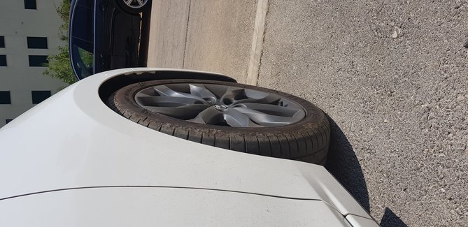

Postprzez darrecki » 10 sie 2018, 14:57
Tak to wyglada u mnie
Dunlop 225/45/18 + Eibach
Moderator Globalny
Od: 14 cze 2006, 01:01
Posty: 3131 (48/160)
Auto: 1. Mazda CX60 KH PHEV
2. Mazda 3 BM Skyactiv-D

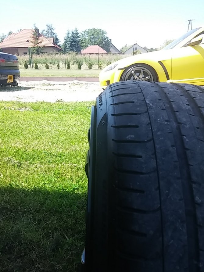

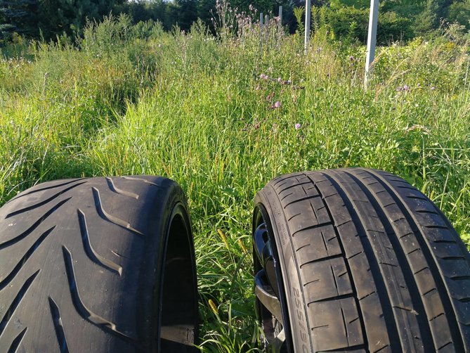

Postprzez Raptor77 » 16 sie 2018, 23:30
darrecki napisał(a):Nie wiem czy na moją Januszową opinię się powołałeś, ale wg mnie na 225 auto wygląda normalnie. Być może więcej zależy od modelu opony niż rozmiaru. Ja mam Dunlopy,
Opona oponie nie równa – czasami dwie opony o takim samym rozmiarze ale różnych producentów mają realne inne parametry, lub np. mój przykład – miałem Pirelli 235/35/19 na feldze o szerokości 10",
stwierdziłem że dość naciągów – wrzuce 255 – ale 255/35 było za duże więc 255/30/19 zamówiłem – po założeniu pomimo że opona 2cm szersza to jest bardziej naciągnięta niż 235, obok opona toyo o 1cm szersza (265/30) a wygląda zupełnie inaczej – jakby ta 255 była jakaś za mała (toyo po lewej, pirelli po prawej)
Wracając do tematu felg do BM – zamierzam w swojej wrzucić 19x8.5 ET40 z oponą 225/35/19 coś jak na zdjęciu:
tylko w pierwszej kolejności muszę trochę obniżyć zawieszenie ;)
