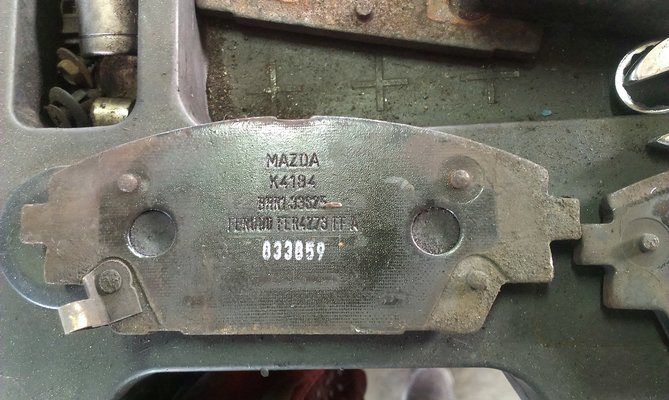

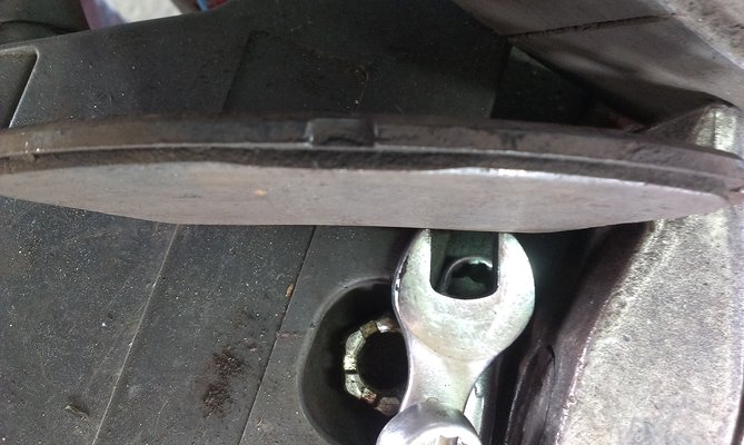

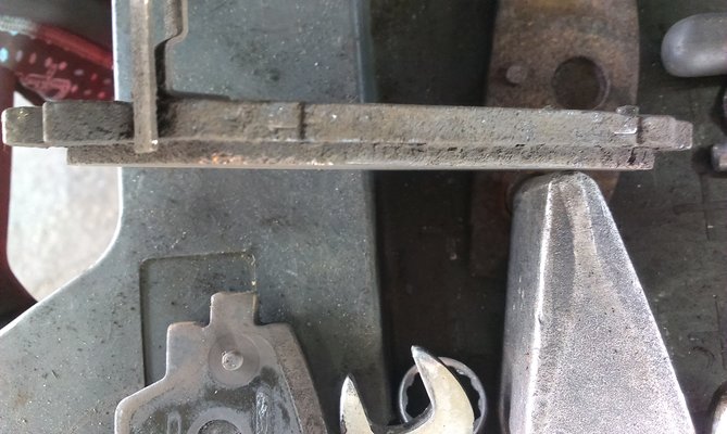

Postprzez czarmi » 25 kwi 2018, 16:12
Zgodnie z wcześniejszym info, dzisiaj wymieniłem przednie klocki przy przebiegu ok. 33.000km. Fabrycznie montowali wtedy Ferodo i takie też ponownie zamontowałem. Mechanik (poza ASO) stwierdził, że tarcze wytrzymać powinny conajmniej do drugiej wymiany klocków. To i tak bardzo słabo w porównaniu do wcześniejszych aut, gdzie wymieniałem je przy przebiegu ok. 60.000km. Pozostało materiału ściernego ok. 2mm., tak więc już był "książkowy" czas na ich wymianę, choć nie miałem jeszcze sygnału popiskiwania.
Załączam zdjątka starych klocków.
